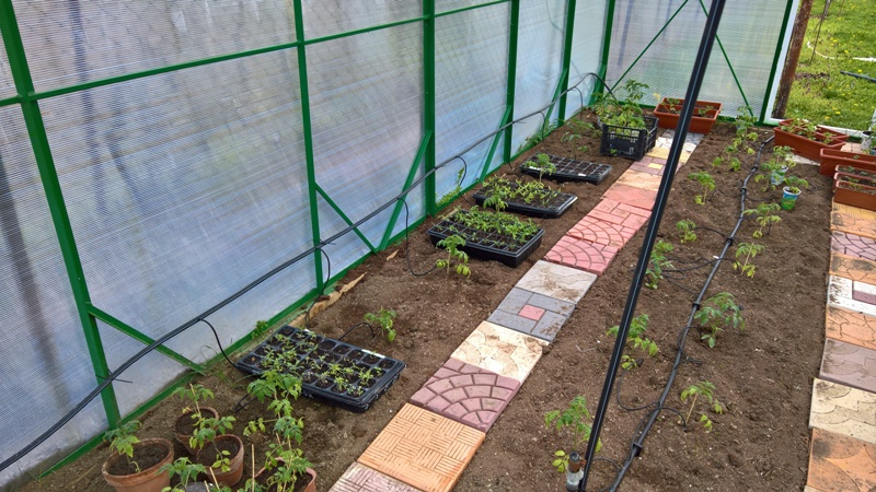

Днес купих твърд маркуч и дюзи за монтаж за капковото.Това ми решение го взех,защото доматите вече са засяти в оранжерията през 54 см. и нямаше как от стандартните маркучи да капе точно в корена им.Купих и филтър за водата,кранчета за "магистралите".Ще купя и програматор,смятам да сложа и един поплавък и вентил,идеята е бидона да е постоянно пълен.Самия бидон ще го боядисам в черно,да не зеленясва водата.

SEV написа:...и нямаше как от стандартните маркучи да капе точно в корена им...Какви дюзи купи? Мисля че се вкарваш в излишен филм с тези дюзи. Не е необходимо да капе точно в корена.
Все пак корените на домата вървят освен надолу и настрани.
Аз използвам твърд капков маркуч на 20 см - и за домати, и за пипер, и за краставици (при краставиците с малко чалъм
По принцип не харесвам поливането с бидон. Но пък какво ти пречи да сложиш разтворената тор направо в бидона?
Като торя например с карбамид го ръся направо покрай капковия маркуч.

Дюзите са тези от линка http://www.filbo.eu/bg/product/863-kapk ... OjL_2clHDc

И аз две години го карам на едно такова измислено капково но не основно на него а защото често ми се случва да зачезна и не мога да полея. Та метър денивелация е малко. Аз слагам един пластмасов варел върху един стоманен и пак като намалее водата дюзите едва почват да пускат даже някои направо спират. При мен не е чак такъв проблем защото не ми е и основно поливане. да отраят 4-5 дена докато ме няма. Ма и да не помислиш че се занимавам много със земеделие 15-20 гнезда са ми много и се занимавам май от хорска срама. А така или иначе хода да храня кучетата и да не стои празно мястото. Та ако имаш къде на по високо слагай го там. Филтър задължително, а за зеленясването една бирена капачка син камък на 100 литра спира всякакви процеси.. За торовете не знам не ползвам такива.

SEV написа:... през 54 см. и нямаше как от стандартните маркучи да капе точно в корена им..Аз никога не поливам с капковото в корена. За мен е даже вредно. От както се помня, засаждам доматите "на далдарма", както се нарича в моя край. Засаждам през 40-50 см в реда, и 80 см междуредие.
