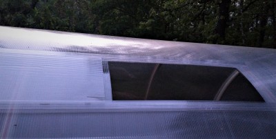

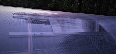

Ето как реших капандурите :-D
Поликарбонат 6 мм. от остатъците , водачи от 10 мм /може и свързваща лайсна 8-10 мм,/

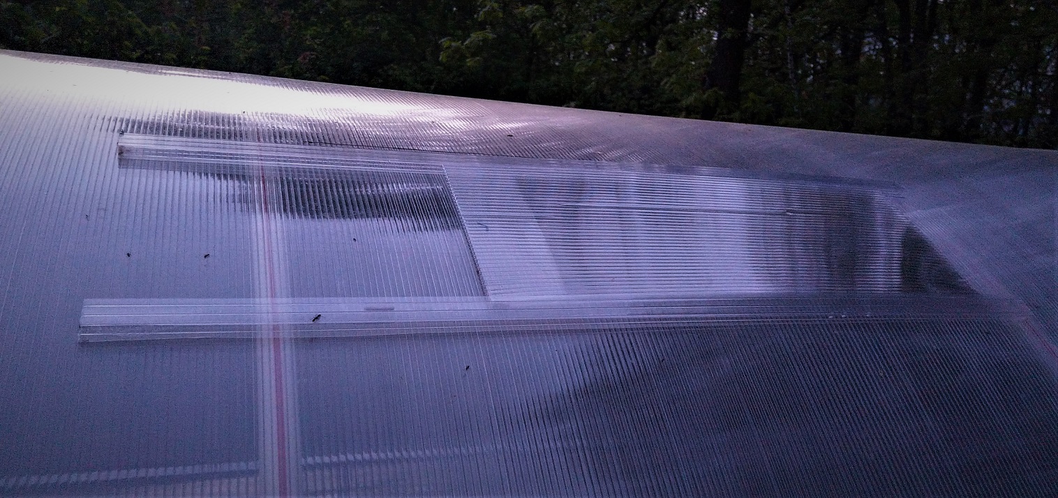

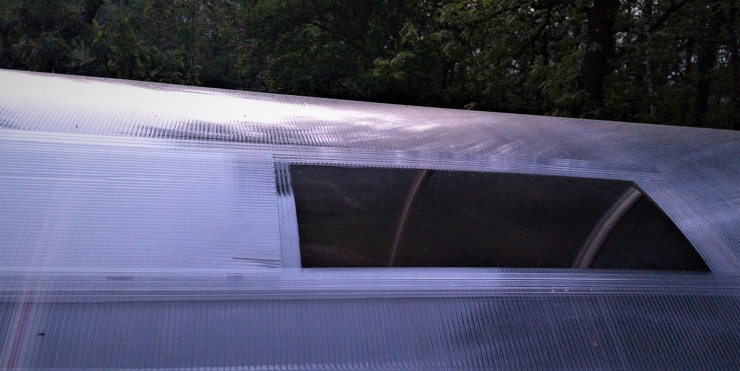

Имам 5 бр от алито. Забравих още нещо ; както е с плъзгане като вали дъжд мокри и вътре. Нагоре като се отваря не вали. За да не стича по вертикалните страни съм сложил PVC ъгъл 20х20 или 25х25 / не помня точно, защипан от алум. шини, които закрепват поликарбона. В горния край 1 парче ал. шина излизаща по 5 см от очертанията на капандурата и под нея лента PTFE 0,5 mm ,100mm широка /такава имах/.

Капандурите си ги правих сам поцинкован профил 20х20 , огъване ,СО..., вратите и тях.

То и аз не бях на ти с СО то , но проба грешка на парчетии и загрях.
Пускал съм , и на капандурите и на захващането на поликарбоновите листове с ал. шина. Хидр. цилиндри са от типа с двойна пружина. Як е механизма / при ориентация на оранжерията по дължина север/юг и преобладаващи ветрове от север / няма при силен вятър колебание /клатене/ в капандурите.
Оранжерията ми е по- висока 2,40/2,50 и 2,9/3 м в долния край.
