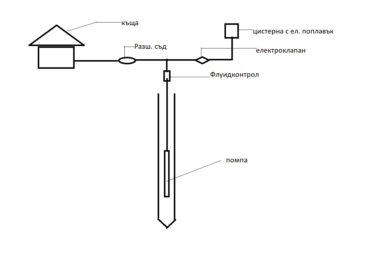

Не ти трябва електро клапана.
Това че си го купил (и то най-неудачния) не означава че непременно трябва да го натикаш в системата.
Жокер - тези клапани не работят без налягане на входа.
Не работят и под 1 bar разлика.
За т’ва исках схема къде го мислиш…
Схемата която така и не надраска…
JohnSmith - специалист
hidrazin, ето принципна схема, ако това е, което искаш.
За ел. схема не ме питай - както казах - скаран съм с тези науки,
затова ползвай и преправяй тази в началото на темата,
за да стане ясно на приятелите, които ще я изпълнят
или ще ме съветват. :)

С твоите компоненти и като добавиш една евтина помпа, може да изградиш правилна система, но...
трябва за къщата също да теглиш вода от цистерната.
Да, с нова цистерна и хидрофор ще е по-евтино, но не ми се иска да ползвам вода от цистерна за пиене.
И понеже дворът е голям и с денивелация, цистерната е доста отдалечена от къщата,
а системата за капково напояване е гравитачна.
В случая нейното изпълнение е просто... е, беше до скоро. :-D
Таймерите във високото са по-скъпи, защото са с начално налягане "0" бара.
Другите - в средната част са от Кауфланд по 20-30лв.
Сега обаче с разделянето на кръговете се получава филм... :mrgreen:
