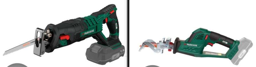

Преди 6-7 години си взех големия саблен трион на Парксайд. С батерия 4Ah. Доста кастрене е видял за тези години. Като всяка зима кастря и два ореха, които са над едни гаражи и гледам да не стават по високи от 10-на метра. Режат се 4-5см клони, но някой път има и по 7-8см. Като му хванеш цаката на рязане, е по-лесно и една идея не толкова уморително. Уточнявам че, рязането е само с една ръка, защото с другата се държа за дървото. Опирам ограничителя плътно до клона и през цялото време го държа притиснат напред докато реже. Така хем ми "законтря" клона да не се клати от ножа, хем цялата тежест на машината е там. И аз само придържам отзад. И специално при орехите, където режа от по-ниско по 3-4 метрови израстъци по върха. За да не се засилват и да правят поразии върху гражите отдолу, не ги режа до край. Изчаквам да се отчупи от тежестта си и да висне на не отрязаната част. Така клона се обръща с тънкото надолу. После дорязвам и той пада леко и без засилка върху тези си тънки клони. Голямо значение има ножа. С тъп и неправилно подбран нож си е мъчение.
Но след 1-2-3 часа рязане, машината си натежава. И на една пИрмоция у Лидл, си взех от малките саблени. Рязах точно 10 минути и щях да го изхвърля. Понеже е по лек, не може да натисне клоните хубаво като другия. Въпреки въпросния водач, който са сложили, машината подскача доста и иска яко да се натиска. Или да държиш клона с другата ръка. Което си е проблем, щото вече я използваш за да се държиш за дървото да не паднеш :finga:
И накрая взех малкия верижен. Схемата на рязане остана същата като с големия саблен, само дето се вдигна производителността, като се скъси времето за един ряз.

О, явно и ти си "кОпал' в тая нива. Кео-то с вградената батерия на 10,8 е симпатично, откъм ергономика е изпипано, добре ляга в ръката и е наистина леко(но пък мнението на Краси за лекия саблен!?). По-хвалят в тубата новата версия с 20в батерия.
Krasi_S - специалист
Да, става дума за 20V-вите. Тези от снимките по-долу.
