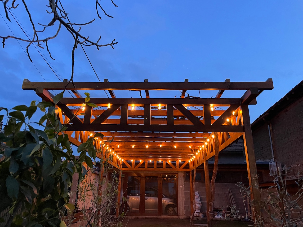

Варианти за конструкция тип “пергола” - много. Коя би се вписала перфектно в екстериора при теб - няма как да знаем тук. Та оттам трябва да почнеш според мен, и едва след това да избираш материал за изпълнение.
Аз толкова исках да разкарам тръбната конструкция, която ми бъркаше в здравето, че избързах, като просто я подмених, спазвайки нейната форма, и съобразявайки се с наличните асми.
Сега планирам тази да изчезне, и да я замени същият тип конструкция, но по дължината на гаража. Има забележки, ама без да съм търсил - и купувачи на сегашната се намериха. Е, едната лоза ще изчезне вероятно, че искам и въздух, ще я заменят нови две с друго разположение. Само време да има.

За 2,50 не трябват толкова дебели железа. Но го обрамчи и по края, да не се събере, като се опънат теловете.
Ако е за окраса не коментирам. Ако е за грозде между телове се провирам по-лесно и лозите се закрепват по-удобно. При твърд захват не минавам.

Дължина на асмалъка 15 м. Колоните, общо 12 бр. надлъжно на пътеката през 3 м. Напречно разстояние между колоните 2.4м. Греди, по дължина на двата реда колони. Ребра, напречно между гредите или по-гъсто? Тел в образувалите се правоъгълници.
Как да направя основи за колоните? Какви размери и дебелина профили да използвам?

Щом е 2,50 ширина, направи квадрати по 2,50 от 4*4 каре или винкел. Може и друга форма. Вертикалите до към 5. Имам и от тръба ф40 и ф50. И бетонни колове. Всичките ме издържат и мен. Единствено където е 3,50 при мен като се вдигам на винкела провисва. И като се стегнат теловете леко се огъва навътре. Но за 2,50 мисля няма да има ядове.
Провисването не е на долу, а на вътре.
Минати са с миниум и после боя преди към 40+ години. Още си стои боята. И ръжда има вече де.
Окото на теловете е 50*50 и минавам малко на диагонал. Но и позволяват да се преместват.
Преди две седмици ми се наложи да развивам 3 тела да сменя тялото на климатика. Ако не бяха телове вързани, бая играчка щях да имам. Понеже къщата и от 4 те страни са асми. Ако може да е далеко от климатик много обичат да се хващат за него.
