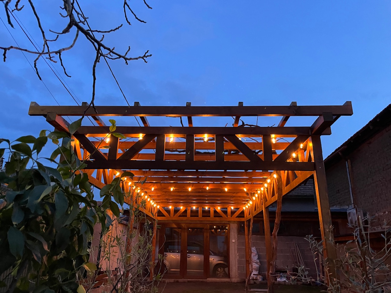

Варианти за конструкция тип “пергола” - много. Коя би се вписала перфектно в екстериора при теб - няма как да знаем тук. Та оттам трябва да почнеш според мен, и едва след това да избираш материал за изпълнение.
Аз толкова исках да разкарам тръбната конструкция, която ми бъркаше в здравето, че избързах, като просто я подмених, спазвайки нейната форма, и съобразявайки се с наличните асми.
Сега планирам тази да изчезне, и да я замени същият тип конструкция, но по дължината на гаража. Има забележки, ама без да съм търсил - и купувачи на сегашната се намериха. Е, едната лоза ще изчезне вероятно, че искам и въздух, ще я заменят нови две с друго разположение. Само време да има.
