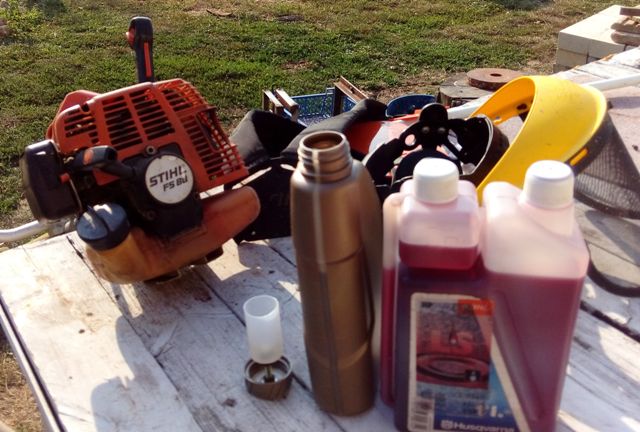

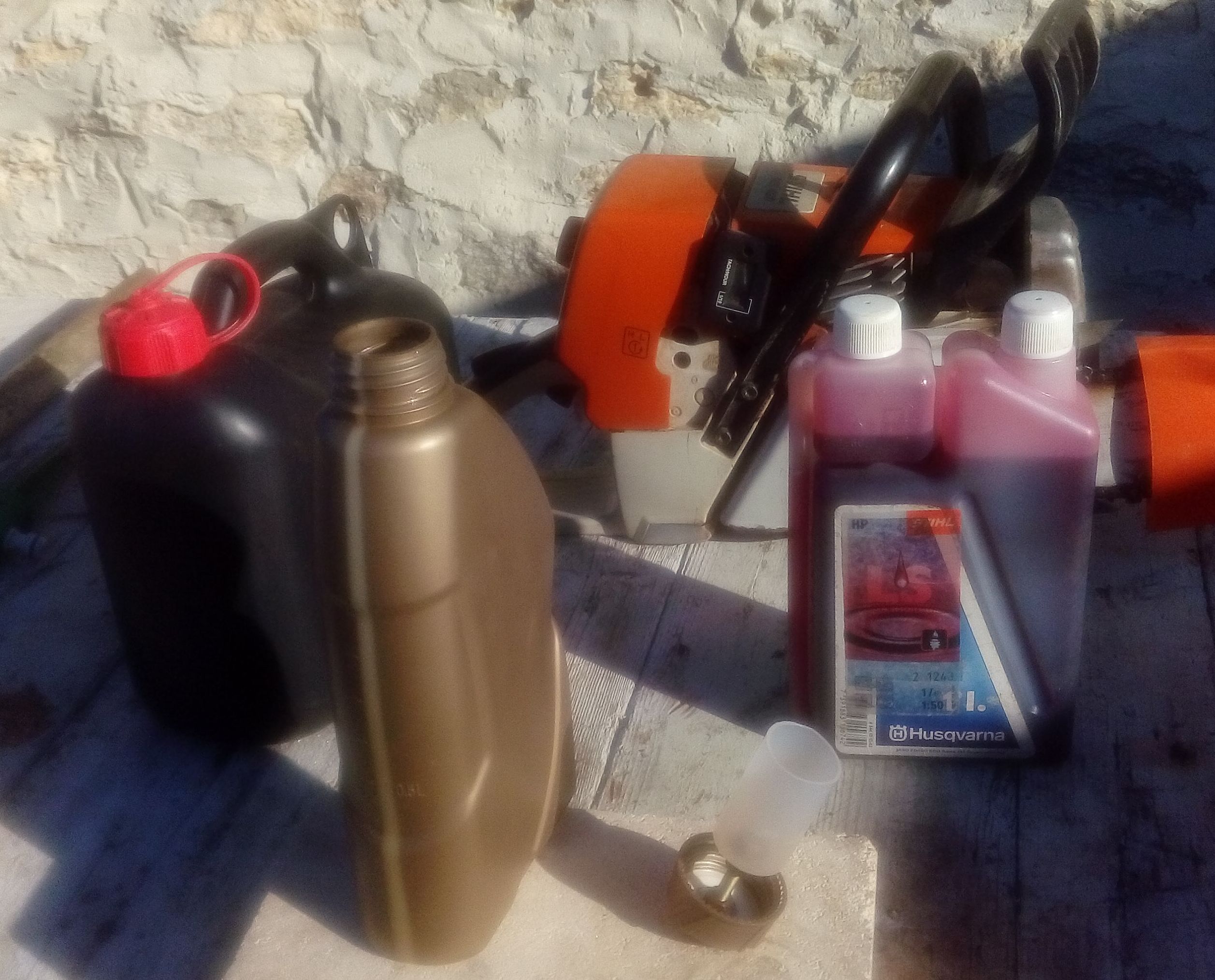

Ето как смесвам маслото за моите Щилки...
Маслото е червено на Щил в използвана бутилка от Хуск.
И самото дозаторче, което стои в бутилката, не събира прах в
гаража или мазата и винаги е под ръка:

Интересно! Не знаех, че има бутилки, чиито капачки имат от долната си страна дозатор. От какво точно масло е тази бутилка и каква е вместимостта на дозатора ѝ?
bigdragon - майстор
lucho написа:
Прочети заглавието на форума.
Бутилката е от масло за дизелов двигател.
Вместимостта на дозатора е колкото го направиш...

Аз я правя по трети начин двутактовата смес . Пълня чашката с масло до 3л това е точно средата и доливам бензин и разбърквам с металната пръчица която служи за смяна на диска на храстореза така приготвената смес изливам в тубата повтарям действието с чашка напълнена за 2л бензин (понеже най често правя по 5л смес ) наливам и нея в тубата разтрисам я енергично и готово .
