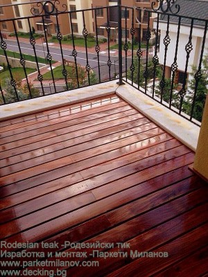

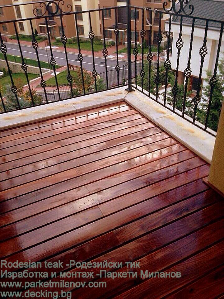

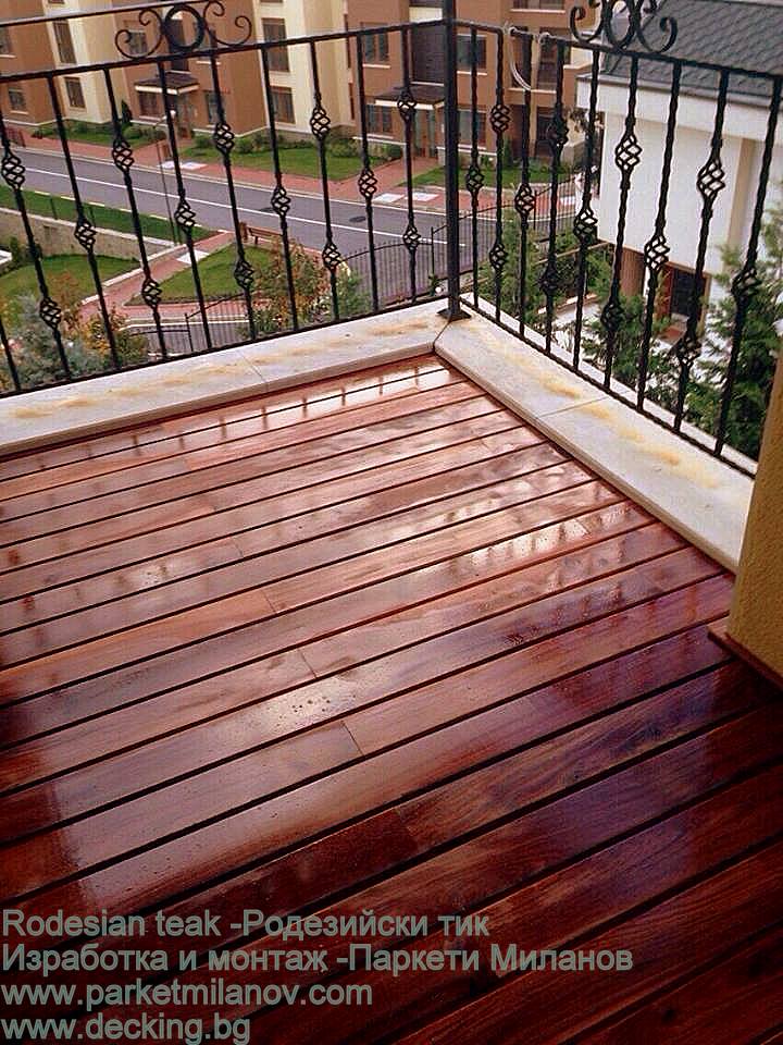

Бравос-добре сте се справили ..:)
много ми харесва -единственото малко сте предобрили фугата -чама направен за дек изненадва доста от фуга 8-10мм след 1 година ще стане 12мм мин....но това е бел кахър.....
иначе да хубаво е веднага да го обмажеш с каквото си намислил...
всеки напоследък маже с каквото си е решил ,но най -стандартното което се приема че се обмазват декинг настилките са маслата дали ще бъде на OSMO,DEVA,BONA,VOCA,копринол,няма значение важното е да се мажат 2 -до 3 пъти годишно като преди пролетното мазане е хубаво с пароструйка /водоструйка/ да се мине а преди това четка с сапун или препарата на фирмата на която сте се доверили /като масло имам предвид/
Поздрави и успешно ползване на тази хубава тераска :)
Мерси, фугата е 6 мм всъщност, ръбовете на дъските са взети и изглежда по-голяма. Етажът е 8-ми, последен и духа доста.. Като цяло най-сложно е невилирането отдолу, защото трябва да го правиш заедно с поставянето на дъските. Поне в случая нямаше как да стане предварително, а и гредите не бяха от съвсем правите. Ще видим на пролет как ще е. А за миене специален сапун ли трябва или може просто със сапунена вода?
parketmilanov - специалист
сапунена вода е най-бюджетния вариант ...търкаш с четка и после пароструйката /или водоструйката/
иначе както мисля че споменах и по-горе има специални препарати за дълбоко почистване на декинг....доста ефективни ....

кокетна тераска от родезийски тик
масло Sica Oil.

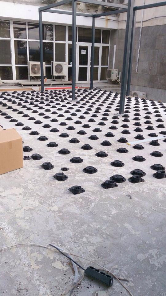

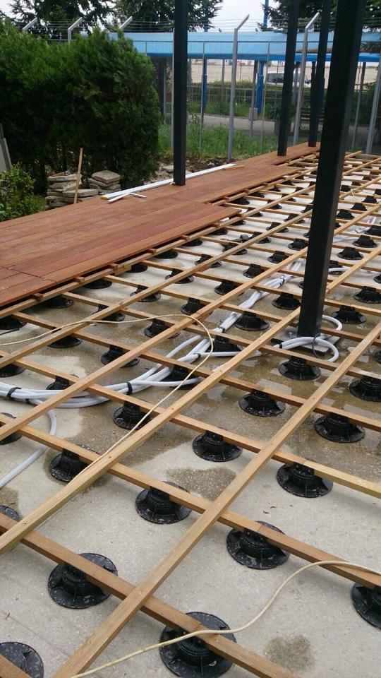

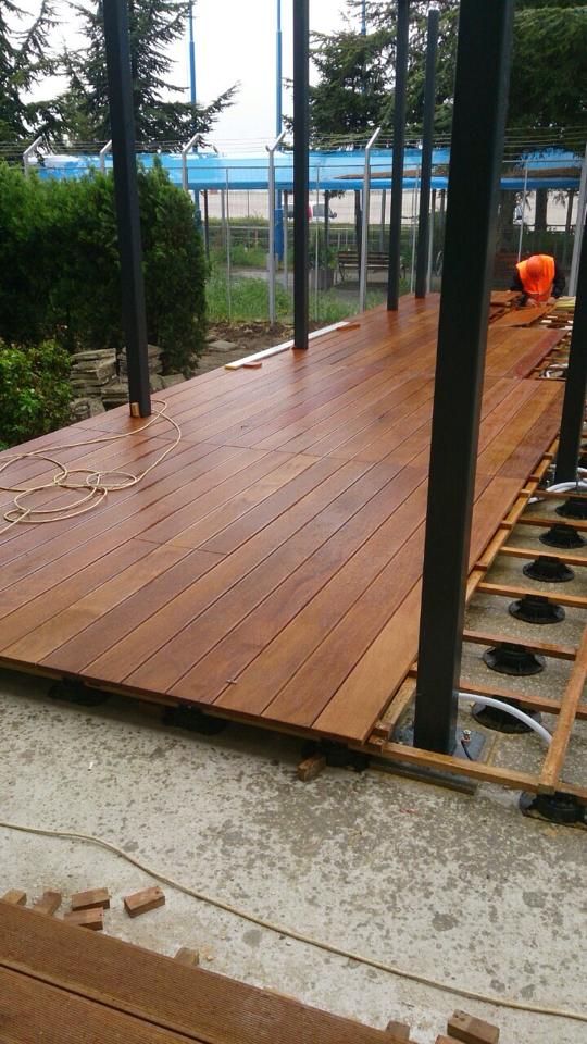

декинг система със пиедестали/дистанционери както ги наричат масово/
двойна скара и декинг -Cumaro /Кумаро /
омаслено с екстериорно масло за финиш ...

Скарата от какво дърво се прави? Обработва ли се с препарати и тя преди да се нареди декинга? Благодаря
в случая скарата е от дървесина наречена бангерай /поради по-ниската цена/
но не рядко клиенти изискват скарата да я правим от самия декинг /ако е възможно технически /или да внесем за тях същия материал с размери за скара 3/4 4/6 и др.
По-принцип няма изискване да бъде третирана с каквото и да е но ние винаги я обмазваме с препарат против плесен,буболечки,дървояди .
