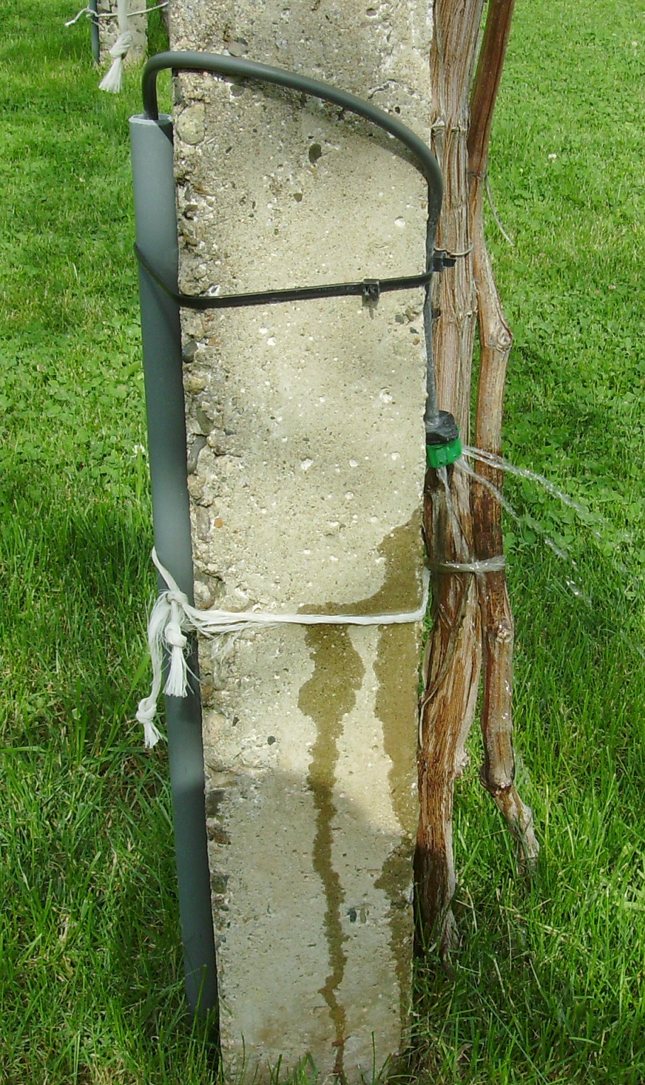

Поради интереса и специално заради Mega слагам няколко снимки как е при мен. Тази първата е напояването на едните ми асми. Работи вече трета година. Главната тръба е закопана под тревата и от нея до всяка асма отива маркуче накрая с капкообразовател с дебит от 0 до 100 литра на час.

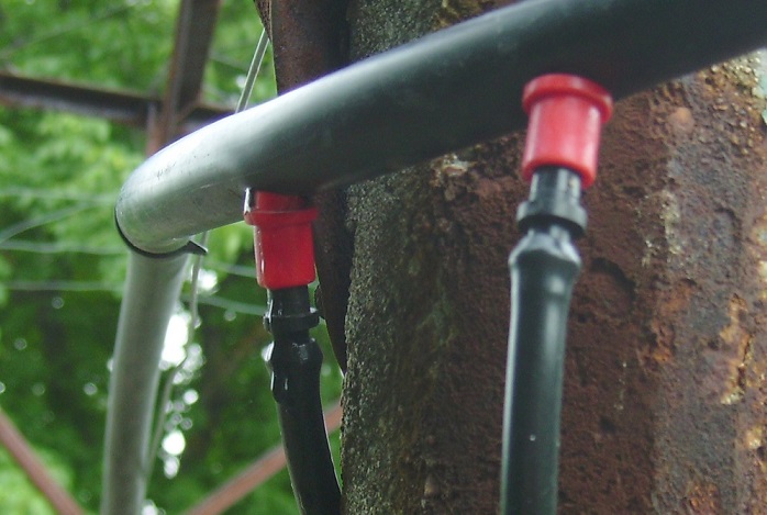

Новите асми които насях тази година са направени по подобен начин само дето главната тръба е закачена на телове опънати по коловете на асмалъка. Това е временно защото мястото отдолу предстои да бъде затревено и не искам да имам тръби по земята които да ми пречат при работа. Когато стане готово тръбите ще влязат под земята както на първата снимка. Тук се вижда как съм направил водовземането. Тръбата се пробива и се слага този червения адаптор. Другия който е черен е на конус и влиза плътно в червения. В долния край на маркучето съм сложил същия зелен капкообразовател като на първата снимка. Ако искате да спрете дадена водовземка за тези червените адпторчета има тапички. Махате черния адаптор и затапвате това червеното.

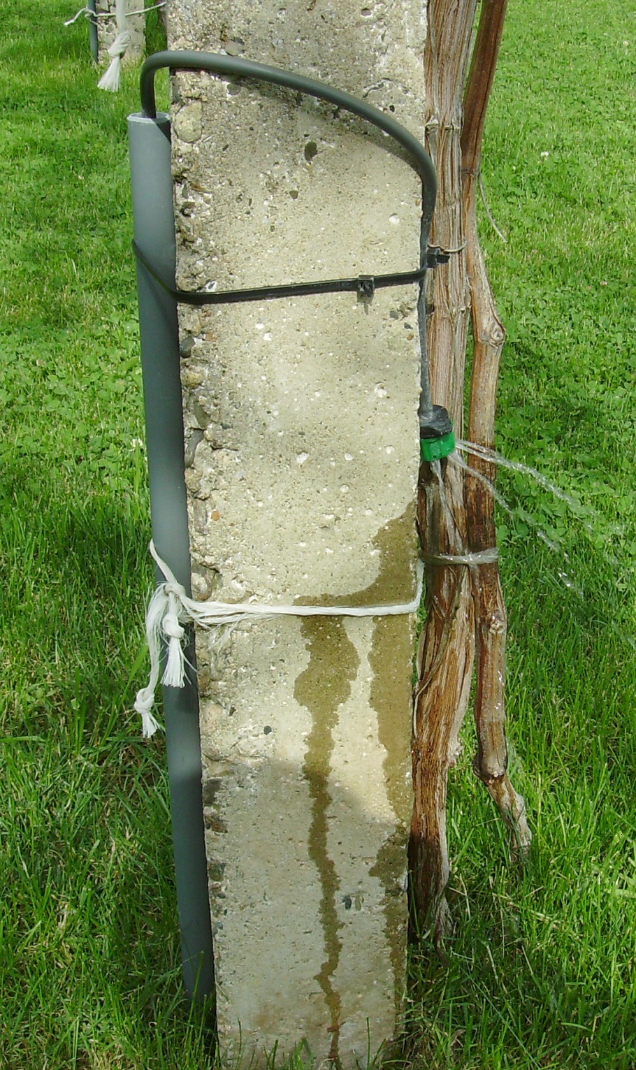

Накрая се получава нещо такова:
Тръбата лесно се закрепва за телта със скоби за закрепване на капков маркуч.
