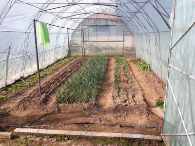

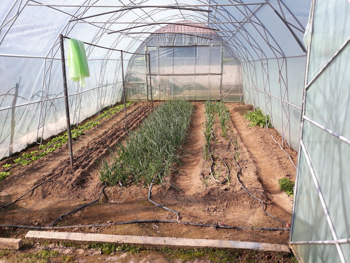

Моята аз съм си я правил. Размери 9х5 височина 3.20, отзад и отпред врати по 3 метра като предните са нормални а задната горна се отваря нагоре.

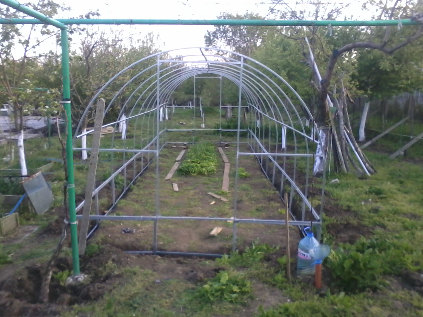

silent - огледай в Сф фирмите продаващи поцинковани профили. Някои предлагат и огъване .Сега не знам колко им е ценоразписа за огъване.
/Офф: 2017 г ми взеха по 12лв. за 6 м профил 20х20мм 11 дъги + още 2 за капандурите. За по-малко от ден ги огънаха/..
20х20 мм е ОК и като се опаянти с напречните. Първата зима се бях подготвил за всеки случай с подпирачки дървени в средата на дъгите - 4 пръта. Но нямаше нужда , като потупал леко поликарбона и малкото сняг по върха се свлича.

Аз направих дупки и бетонирах вертикални 25х25 "колчета" да стърчат според повдигането на конструкцията и наклона на терена. След това с нивел хоризонтален профили по двете дължини, захванати с винтове с полуобла глава. Излишното над хоризонталните профили -изрязване.
По този начин повдигнах цялата оранжерия според наклона на терена / в горния край 30см , в долния към 60 см и стана добре височка. Затова беше и допълнителния лист поликарбон.
П.П.Използвах профили 20х20х 1,2 мм.
Като се използват 6те м на поликарбона оранжерията става ниска едва 2м.

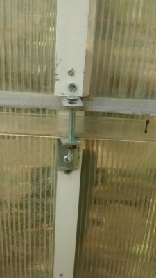

Снимка на сглобка на шините обхващащи листовете поликарбон
П.П.1 Задължително в долния край на поликарбона / отворените канали/ пропускаща конденза лепенка. ПО каналоъе се натрупва прах, може и трева да тръгне. Е скъпичка е дишащата лента , но пази от боклуци.
