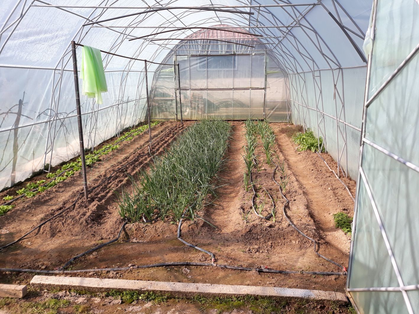

Моята аз съм си я правил. Размери 9х5 височина 3.20, отзад и отпред врати по 3 метра като предните са нормални а задната горна се отваря нагоре.

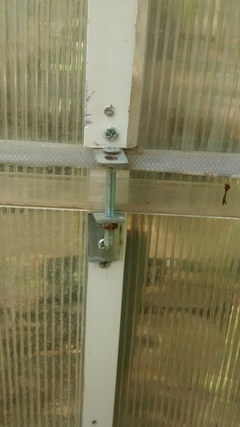

Снимка на сглобка на шините обхващащи листовете поликарбон
П.П.1 Задължително в долния край на поликарбона / отворените канали/ пропускаща конденза лепенка. ПО каналоъе се натрупва прах, може и трева да тръгне. Е скъпичка е дишащата лента , но пази от боклуци.
