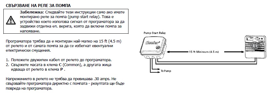

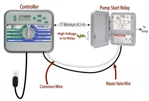

В инструкцията на програматора пише, че трябва да има реле за помпата. В БГ не можах да намеря къде продават отделно само Pump start relay на Hunter. Може ли да споделите какво реле сте сложили. Това което го предлагат ще стане ли. Помпата е WILO FWJ 204 X EM и програматор Hunter X-Core - 6 външ.монтаж. Вие спазили сте указанията за минимум разстояние от 4.5м. Какви смущения може да има?

Тая глупост Pump start relay на Hunter е най обикновено реле с бобина 24V AC сложено в пластмасова кутия.
Всичкото това се продава на цена около и над 50$.
Спокойно може вместо него да си шибнеш в една кутия каквото и да е 24-волтово реле или контактор с контакти издържащи 10-тина ампера (поне).
Примерно:
https://vikiwat.com/kontaktor-cjx2-d121 ... shina.html
http://kvazer.com/air-contactors/7035-k ... nique.html
http://favoritebg.eu/bg/kontaktori-i-za ... -1201.html
И още много други. Слагаш си го в една кутия и това е.

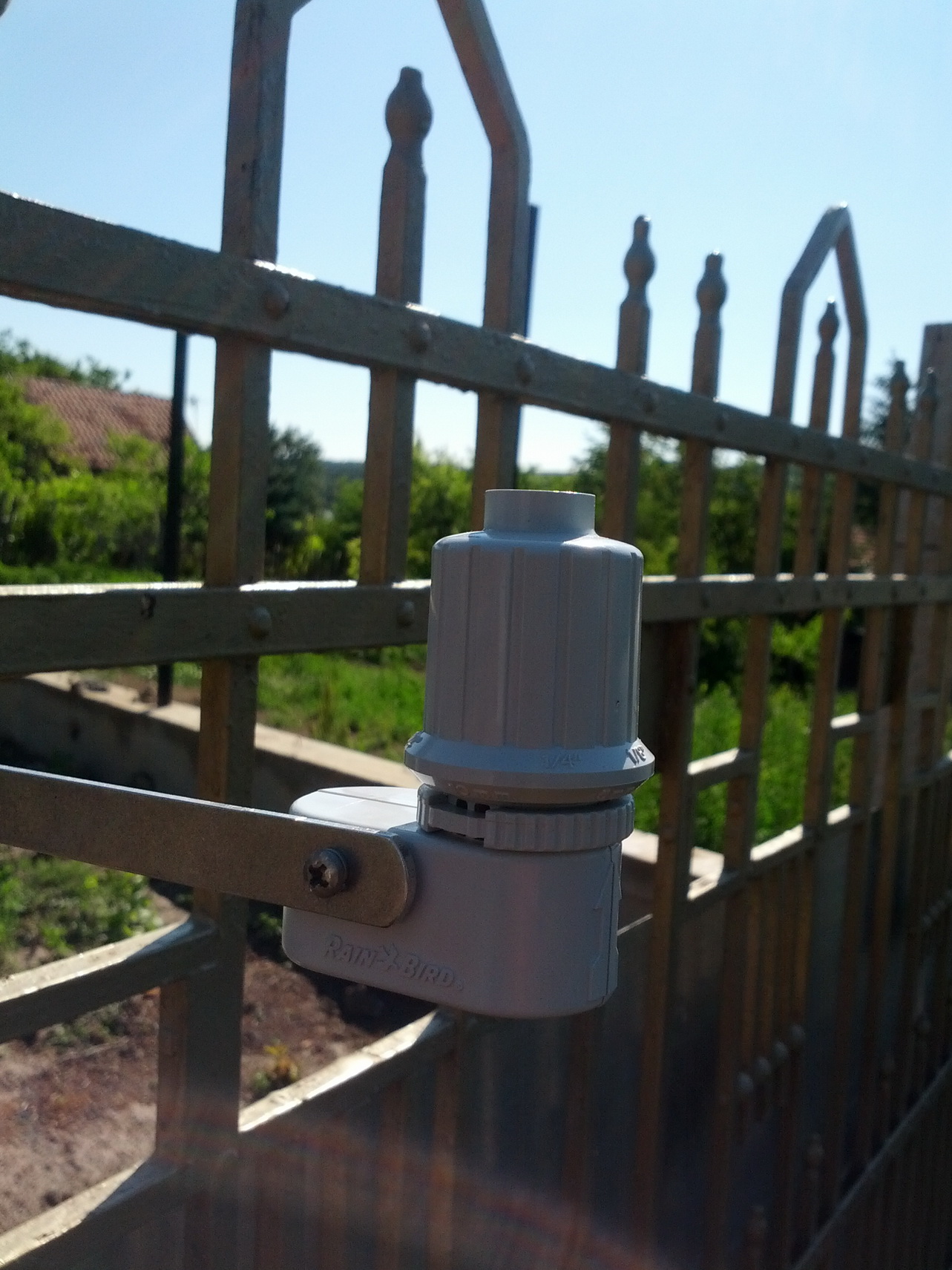

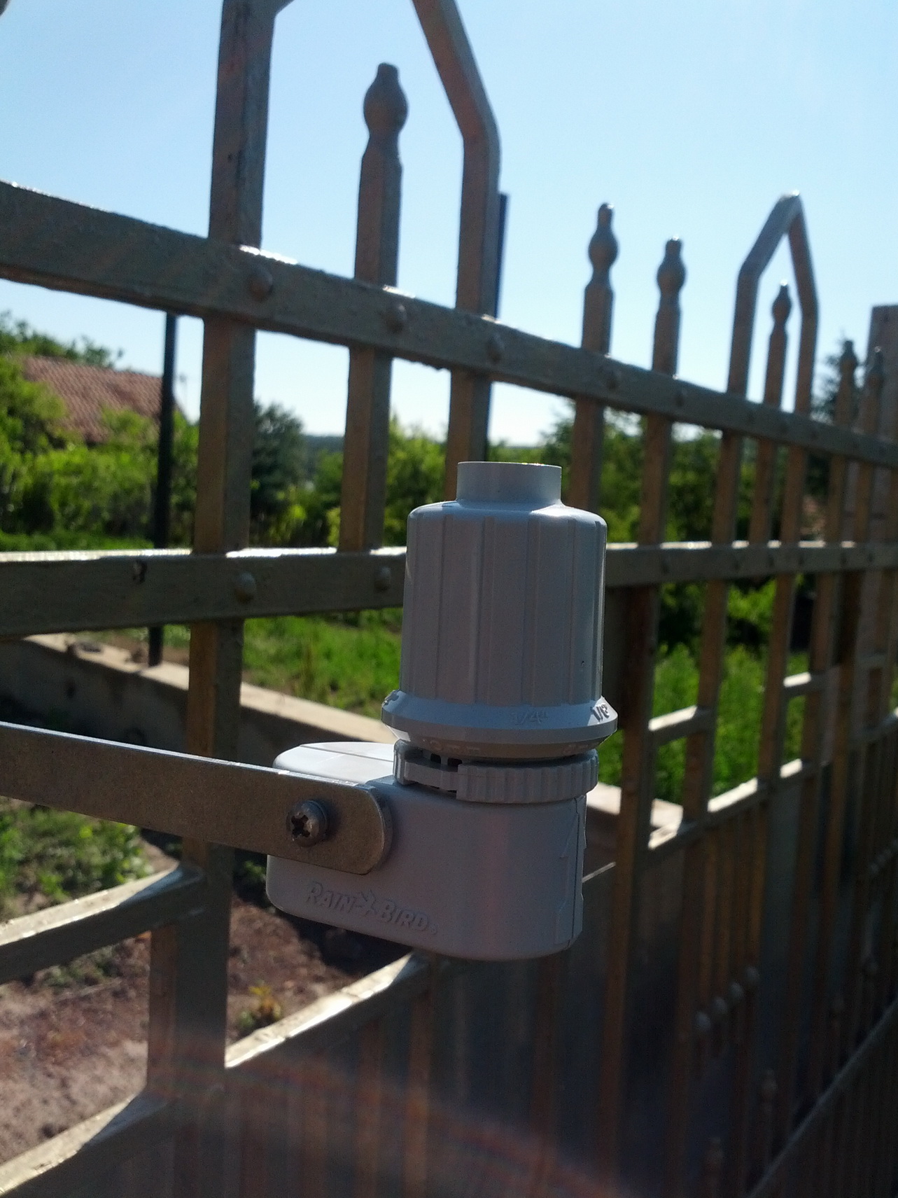

shaxa написа:Някой има ли да ползва един от тези два сензора за дъжд, да сподели кой е за предпочитане. Този програматор го продават комплект с първия сензор, но в момента ако ги закупиш поотделно е по на сметка. Така че ако може някой да ми каже кой сензор за дъжд да избера.Трето лято изкарах с :
http://napoqvane.com/sensor_rain_bird_rsd-bex
http://napoqvane.com/irrigation_control ... _8_outdoor
никакви проблеми и съм си много доволен !
Препоръчвам и + добри разпръсквачи и добре позиционирани - нямаш грижа. Удобството и кефа са незаменими !!!

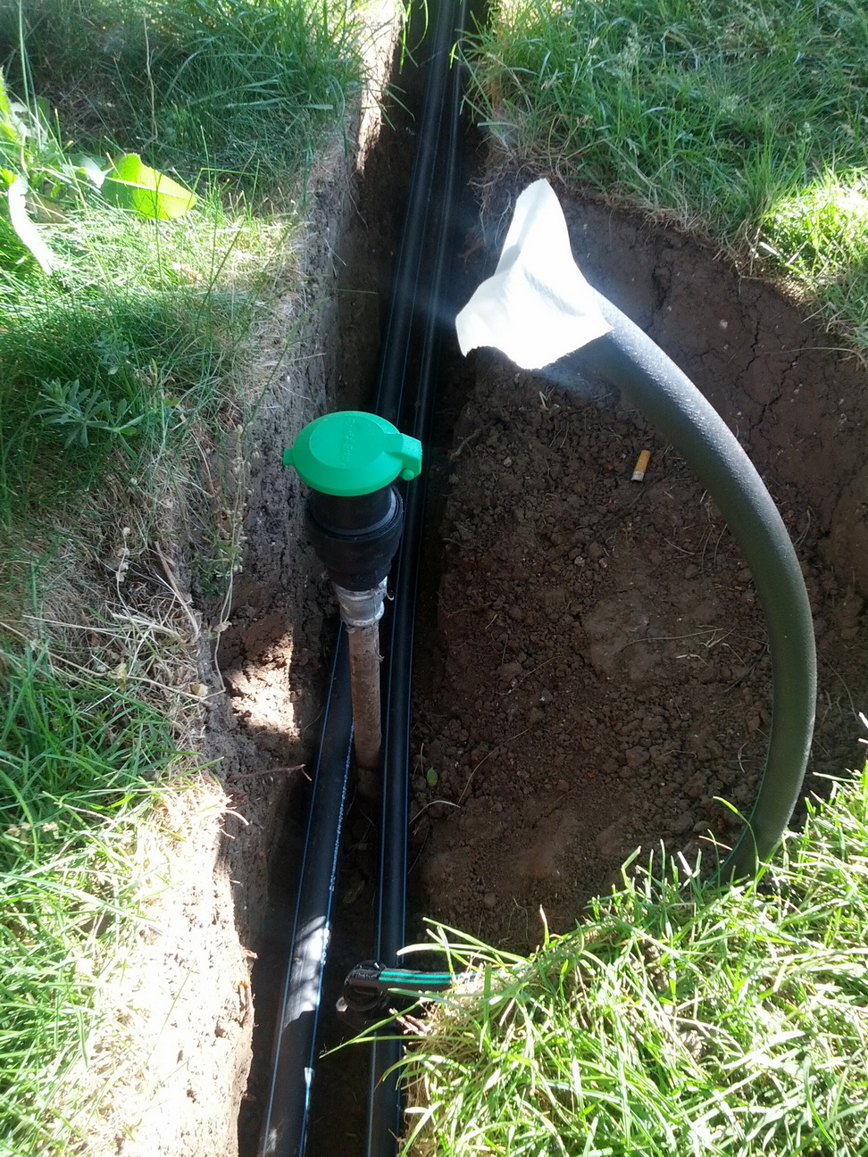

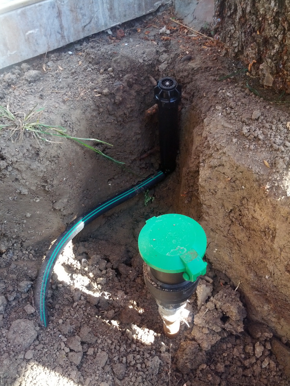

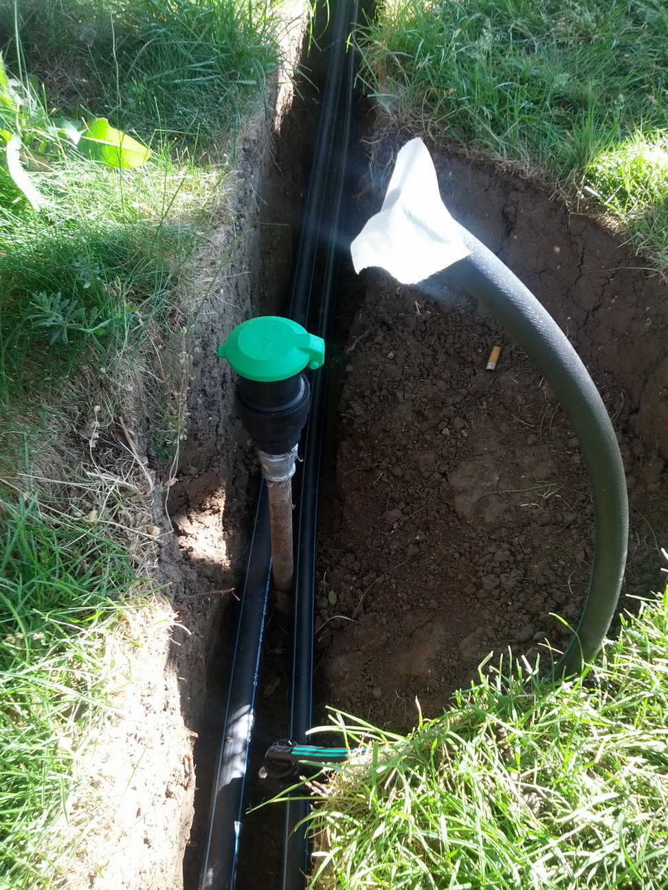

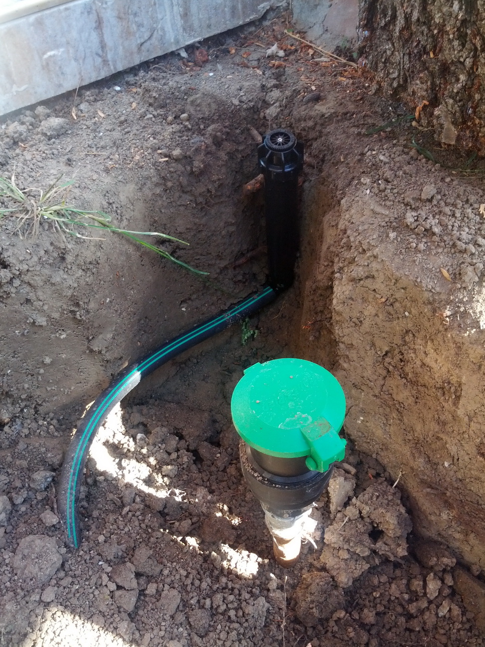

shaxa написа:Какво представляват тези дренажни клапи и къде се монтират?http://napoqvane.com/rain_bird_16_a_fdv_end_flush_valve
[youtube]http://www.youtube.com/watch?v=uQC-B67ePJI[/youtube]
borkata99
- Мнения: 295
Показали са ти вече............
Избираш си възможно най ниското място на всеки кръг и се монтира на магистралата по същия начин както разпръсквача, но наместо маркучето за него, на водоземната скоба навиваш дренажната клапа. На клипчето са подложили трошени камъни, аз съм слагал филц 10 мм. + мозайка.
Идеята е след като магнит вентилите затворят и налягането падне под определена стойност /мисля че беше 1,3 at, не съм сигурен/ дренажната клапа отваря и останалата вода от магистралата изтича в земята. По този начин се гарантира че в тръбите нямаш вода - удобно е за зимата, не се занимаваш да изпразваш системата.
Ако не ти се занимава с монтаж на дренажните клапи - трябва всяка зима да си надуваш с компресор системата и да изпразваш и магнитвентилите за да не стане беля и да ти текнат на пролет.
