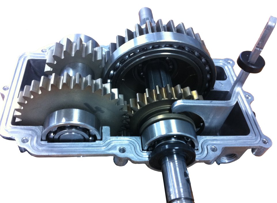

Тука има един пуберт варио - много яка фрезичка. И скоростите и са по изискванията на koveslav.

Пуберт Варио е наистина доста тарикатски решен от техническа гледна точка.Скоростната кутия е самостоятелен механизъм със собствен обем масло.Крайното предаване пак е с верига,но конструкцията като цяло ми се струва доста по-надеждна от на китайците.
