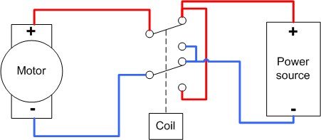

Никъде в БГ не намирам 9VDC DPDT реле.
Само изчерпани продукти във Викиват и Елимекс.
Отивам да се острижа от мъка. :cry:

ще поровя из съкровищницата . Дано изровя някое РЕС 9 - 12V , ама е лакомо на ток / 24V имам със сигурност/.
brum - майстор
5 волтово реле с резистор последователно на бобината. Тока не би трябвало да е проблем, защото не се ползват батерии.

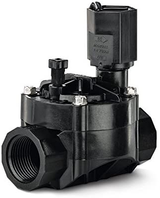

stamenov1 - специалист
Към схемата му трябва да се добави и реле за време което трябва да прекъсва захранването към "скъпия" клапан след обръщане на захранването за смяна на състоянието му, за да не се черпи ток постоянно от бобината и да не грее.
Някакви идеи как да се преработи схемата и да се добави реле със закъснение 2-3 сек.
Клапана му.
