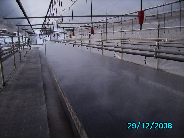

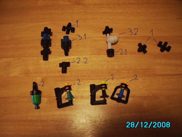

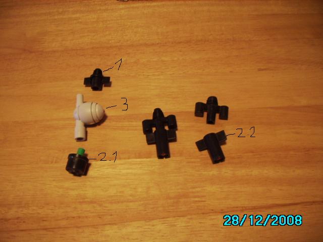

Dino - специалист
На снимките съм показал необходимите елементи за направа на пръскалката. Тя се състои от:
1- адаптер за свързване с тръбата ( на тръбата се прави отвор толкова голям че като завиваш адаптера които има коносовидна резба да затегне добре)
2-дюзи -избора е голям, пръскащите по финна мъгла ще са по подходящи. Ние лично сме ползвали за подобна цел 2.2 )
3- дрипърс -предотвратява капенето след спиране и пускане на системата (избягва се потичането на вода от дюзата тъи като отначало налягането е ниско в тръбата и не е достатъчно да започне мигновено пръскане .Същото се получава и след спиране когато пък налягането пада под необходимото.Може обаче да се мине и без този елемент . Не е скъп ,ако ще е за 10 броики . Черният(3.1) които съм показал на снимката е разглобяем и ако се задръсти се отваря и почиства.
За филтър съм сигурен че някъде по магазинте ще се намери нещо подходящо да улавя дребните твърди частици .

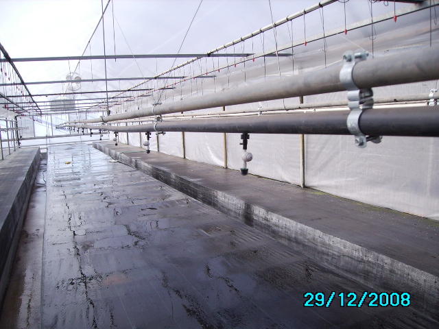

Dino - специалист
Прочетох го, да . Работя от 5 години в оранжерия която използва подобна система за овлажняване на растениятя при покълване и вкореняване. При нас мистърите са наредени през 50 см и са стотици. Утре ако ми остене време ще направя снимки на това как изглежда всичко . Вътре работят хора от десетки години и досега никои не се е разболял от нещо подобно ,а за такива УВ системи и биологични филтри и дума неможе да става .Даже във водоизточника ни се развиват разни железни бактерии и създават неприятности , но със здравето на хората проблем не е имало.
Само да допълня ,че тази система работи ако водата ви е с ниска температура, а влажността на въздуха е ниска . Иначе ефекта е почти нулев. За раиони с висока влажност не си заслужава да се прави .

Dino - специалист
Обещаните снимки ,така изглежда и работи системата .
