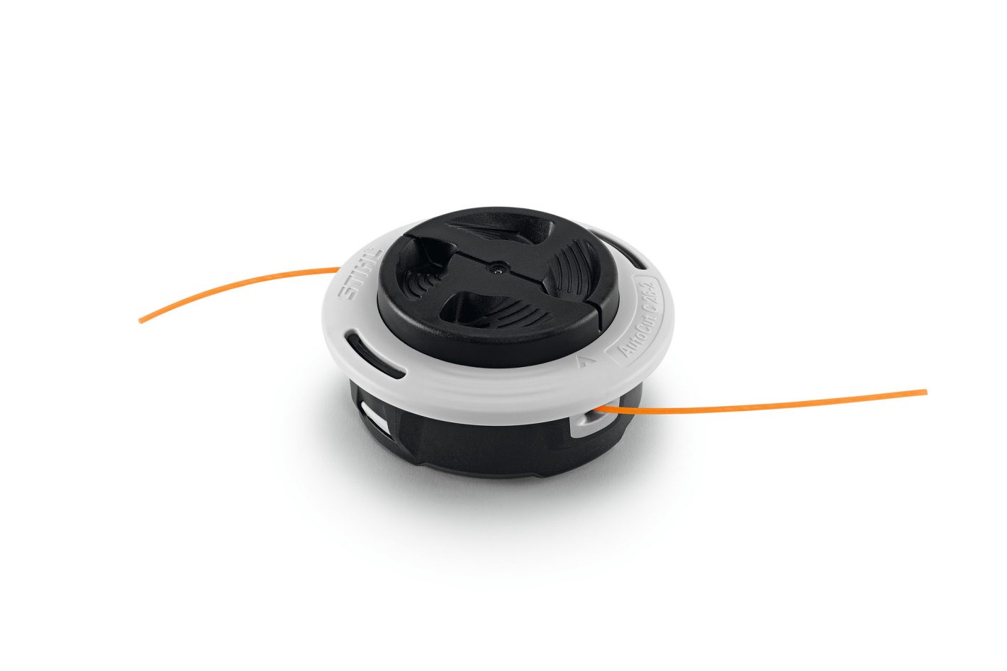

ср юни 04, 2025 2:29 pmТрифон П.Трифонов написа: На мен ми се случи нещо странно.Моята глава е същата.Ударил си нещо твъдо и ти е скъсало кордата.
От раз спря да коси. Поглеждам, не стърчи корда от главата.
Отварям, вътре си има корда.
Издърпах, промуших краищата и си продължи съвсем нормално косенето.
Щил 26-2
Имайте в предвид ,че ако е стара кордата (нпр. от миналата година) ,има вероятност да е станала ,,по-крехка" и се къса по-лесно.От няколко години ползвам на Щил .....CF 3 мисля,че беше....и при нея този ,,ефект" е силно намален и почти не се забелязва промяна след една година престой...
