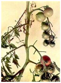

Тези петна по домата, в картинката над мене са или особености на сорта, или разни смущения по отглеждането, или недостиг на микроелементи, но в никакъв случай не са фатални за специално внимание.
Само че аз пръскам с Верита ВГ , който е също системен фунгицид.
Забелязах напукан и в последствие зарастнал плод на едната снимка , което ме навежда на мисълта , че доматите се поливат доста често. Пак ще повторя , че е препоръчително , ако отглеждането на домати е във вади , поливането да се разреди след започването на цъфтежа , за да се образува добра , дълбока коренова система , което от своя страна е предпоставка за здраво растение , да се избегне окапването на част от цвета и също така да не се напукват първите завръзи .....
Забелязах също , че култуците са премахнати от основата , което също е възможна причина за преболедуването на клончето , в основата на което са расли..... Аз прищипвам култука на около 1-2 см от основата и така не наранявам самото клонче ....
