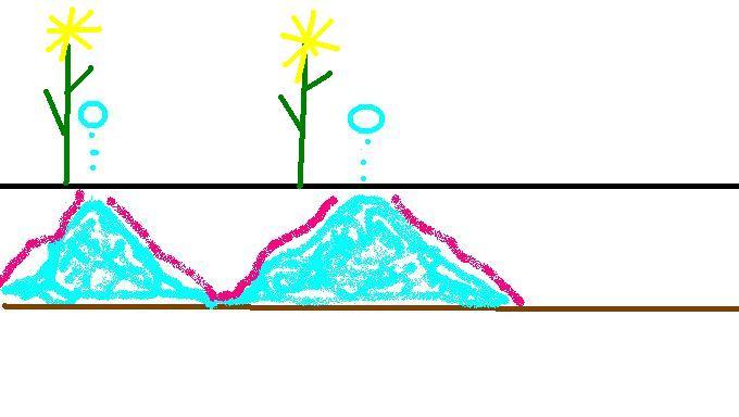

А ето ти по простичко обяснение за вкисляването и засоляването при капковото: С синьото е зоната на вкисляване в следствие на торовете които се вкарват - азотните най много вкисляват. С червеното е зоната на осоляване - границата на омокряне на капковото и сухата земя. Сещаш се как очертава с соли фанелка като се изпотиш - тези нейни очертания са същото осоляване което се получава в почвата на границата на намокряне от капковото и сухата земя. Много лошо действа на корените тази граница, когато се натрупат прекалено соли все едно ги реже като с нож. В бял цвят е сухата почва в междуредията която е с нормален състав. Та затова всеки голям производител си има собствена лаборатория - да не се допускат големи разлики и превантивно да се вкарват различни торове за намаляване на тези зони и разликите м/у тях. Имай в предвид че тези не са трайни, а се образуват по време на отглеждането на културите. Като падне зимата снега заравнява разликите, но докато е под мулча и е сушава годината...

Ех Иванов. Добре си нарисувал картинката с китки. Защото аз все си мислех че зеленчука и другите работи в градината се сеят на бразди.
Сега като сложиш капковия маркуч отгоре на браздата и картинката придобива съвсем друг смисъл. :) Да не забравяме че почвата е съставена от отделни частици и тук се проявява капилярното налягане. Пък аз точно в междуредието НЕ ИСКАМ да има влага. Така плевелите там намаляват значително.
Това за азотните торове е ясно - и амониевата и карбамида вкиселяват. Ма аз си торя с гов...на. Предимно угнил овчи. :shock: Само не разбрах какво общо има капковото с вкиселяването? :?
За осоляването донякъде съм съгласен. На границата между суха почва и тази която се напоява може да се образува слой с повишена концентрация на соли. Зависи и от минералното съдържание на водата. Един-два валежа и тези зони се размиват (ако не е мулчирано с найлон де или в парник).
И сега какво? Да взема да мина пак на маркучи от ред в ред ли? [-X Поне до сега не съм забелязал проблеми от този характер с капковото. Даже напротив - наложи се да слагам колове на пипера. :lol: Никога не съм имал по-хубав и даващ толкова много. Ако солите му "сечаха" коренчетата, щях да имам чушки джуджета а не по педя и нагоре.

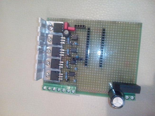

В крайна сметка реших, че ще работи с вода под налягане от хидрофора и ще ползвам евтини соленоидни клапани за водата. Ще може да управлява до четери клапана и да следи до 5 датчика за влажност на почвата. За сега една снимка от периферията на която трябва да бодна контролера :) .
Клапаните ги управлява през транзистори, има си и отделен стабилизатор за микропроцесора.

Като гледам и през оптрони. :-D Ще чакам резултати и особено от датчиците.
brum - майстор
Оптроните за по-сигурно. За да не ми се шашка процесора от импулси идващи от клапаните. Захранването е развързано що-горе прилично. През 7805, преди него индуктивност и кондензатор.

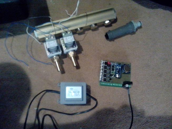

Spoiler alert :)
Т'ва на снимката ще е колектора. Трябва да дойдат още два клапана, че без тях ще полива всичко на веднъж. Но пак по-добре отколкото да се полива както в момента - от дъжд на вятър. Добре, че лука устиска и се развива :) .
Регулатора на налягане се оказа дървена история. Всичко що е евтино е пластмасово. Тоя на Gardena бях решил да ползвам, ама трябва да го тунинговам. Като го завия към колектора и може да му изскочи 'плунжера'. Само капачката за връзка към маркуча го ограничава да не изпадне. Ако не стане с него имам един дето няма тия драми и е на 1.4 бара, ама не е марков.
Тоя на Gardena поне му дават дебита - 1000л/час. Та ще трябва да посмаля излишната вода на 100-150 литра на час (тая дето ще се грижи за минимален дебит през хидрофора за да не прегрява). Хубавото е, че при константното налягане лесно ще ги регулирам със един сферичен кран :) .
Клапаните позагравят ако работят повече време, ама приемливо. При все, че вместо на 12 ги ръчкам на ~15 волта :) .
До сряда-четвъртък се надявам да съм монтирал хидрофора, да съм опънал един маркуч за лука и да съм подкарал тая работа. Дано катинара устиска набезите на тъмнозелените, че няма никой там по седмица-две :) .
