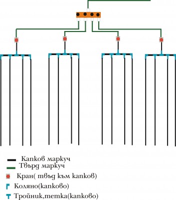

ivouz написа:Към miroki:При теб колко реда маркучи и с каква дължина са маркучите на кран.
Аз под твърд маркуч имам в предвид обикновен армиран маркуч 1/2.
Не можеш да вкараш твърд към тройник за капков .Виж как е при мен!
При мен ще са 6 бр. по 10 метра. На кран общо 60 метра, маркуч с капкоотделители през 10 см.
За грубо 10 литра на минута вода.
