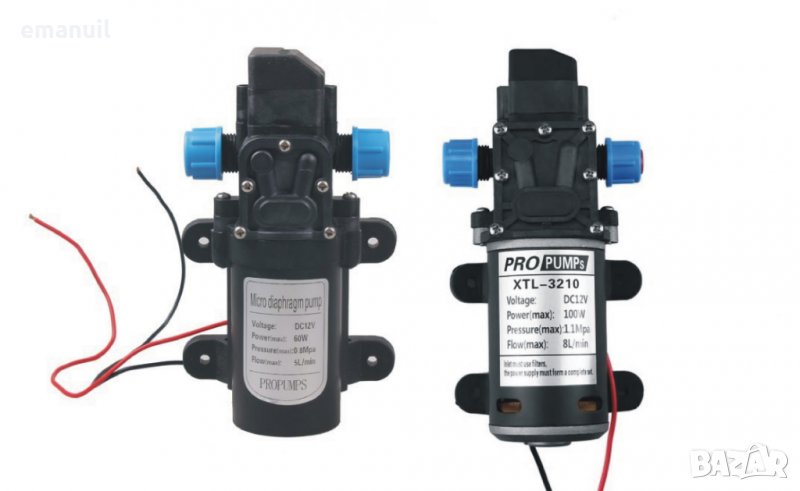

Има мембранни помпи, които вдигат над 30 бара (поне при нас на бачкане има такива), ама искам да го видя тоя гюм надут на 3 бара ....., да няма "прасета в космоса"...!? (-;
kuger - майстор

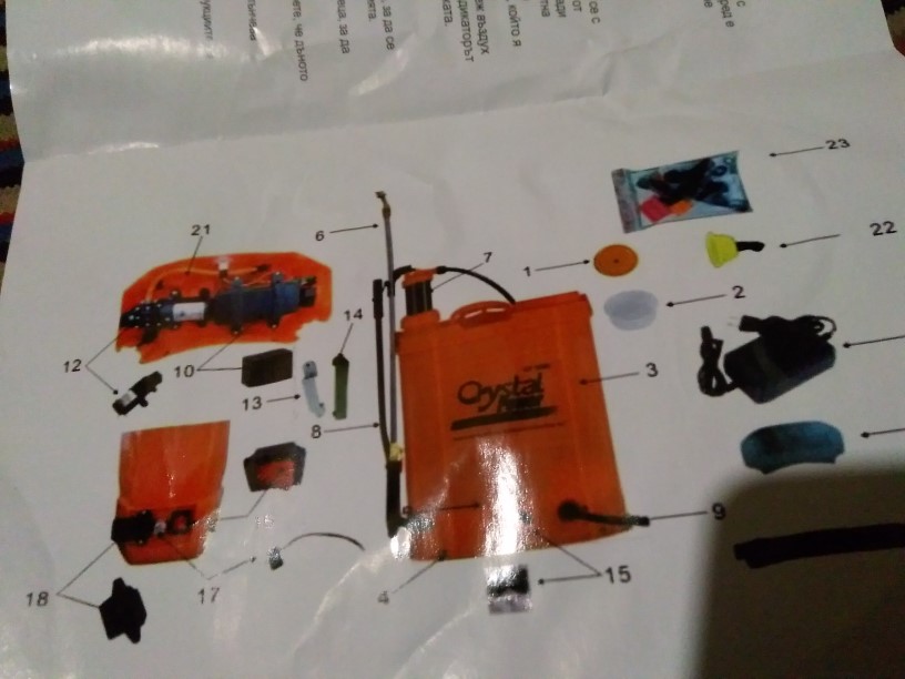

Това е от книжката към пръскачката ми. Разминава се със самата пръскачка, моята няма ръчно помпане.
Помпата е като тази от втората снимка, само скобите на щуцерите са метални и доста солидни.
IMG_20200502_203041 (816 x 612).jpg (72.36 KиБ) Видяна 3174 пъти
Има потенциометър за регулиране, много е удобно. При подходящо регулиране при отпускане на ръкохватката помпата спира сама. Отделно има и ключ за пълна мощност и индикатор за заряда на батерията.

Написах нещо доста нелогично. От двете снимки разбирам, че има помпи и помпи. Откъде да си набавя такава с подходящ дебит и налягане и да подобря старата машина? Акумутори, в работата използваме 7 Аh Pb.

Добро утро! Хубаво​ обсъждане става. На мен, а предполагам и на други би помогнало в избора.
От показаните помпи, коя са използвали в твоята машина. Ако е втората, е вероятно доста по мощна от багирата и немската китайка. Съдя по описанието, което са направили. Чудя се, как не постига налягане, което да позволи далечна стрелба. При мен с навиване на дюзата, търся компромис между далекобойност и размера на капчиците. Решаваща обаче е интензивността на помпане, трябва да е изключителна за да кача на черешите, за радост са само две.

Машинката е възможно най-откровена китайка. Акумулатора и е 7 Ah/12V. Помпата, предполагам е малката, защото цялото лято пръсках без зареждане.
Купена е от Хоум......с от промоция миналата пролет за "страшната" цена от 64 лв.
Каква е точно помпата мога да кажа когато сваля дъното на пръскачката и снимам.
На книжката пише GARDEN STAR и някакъв № OLD - 16L-01
