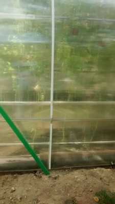

Ще снимам но пиши , кое точно те интересува.

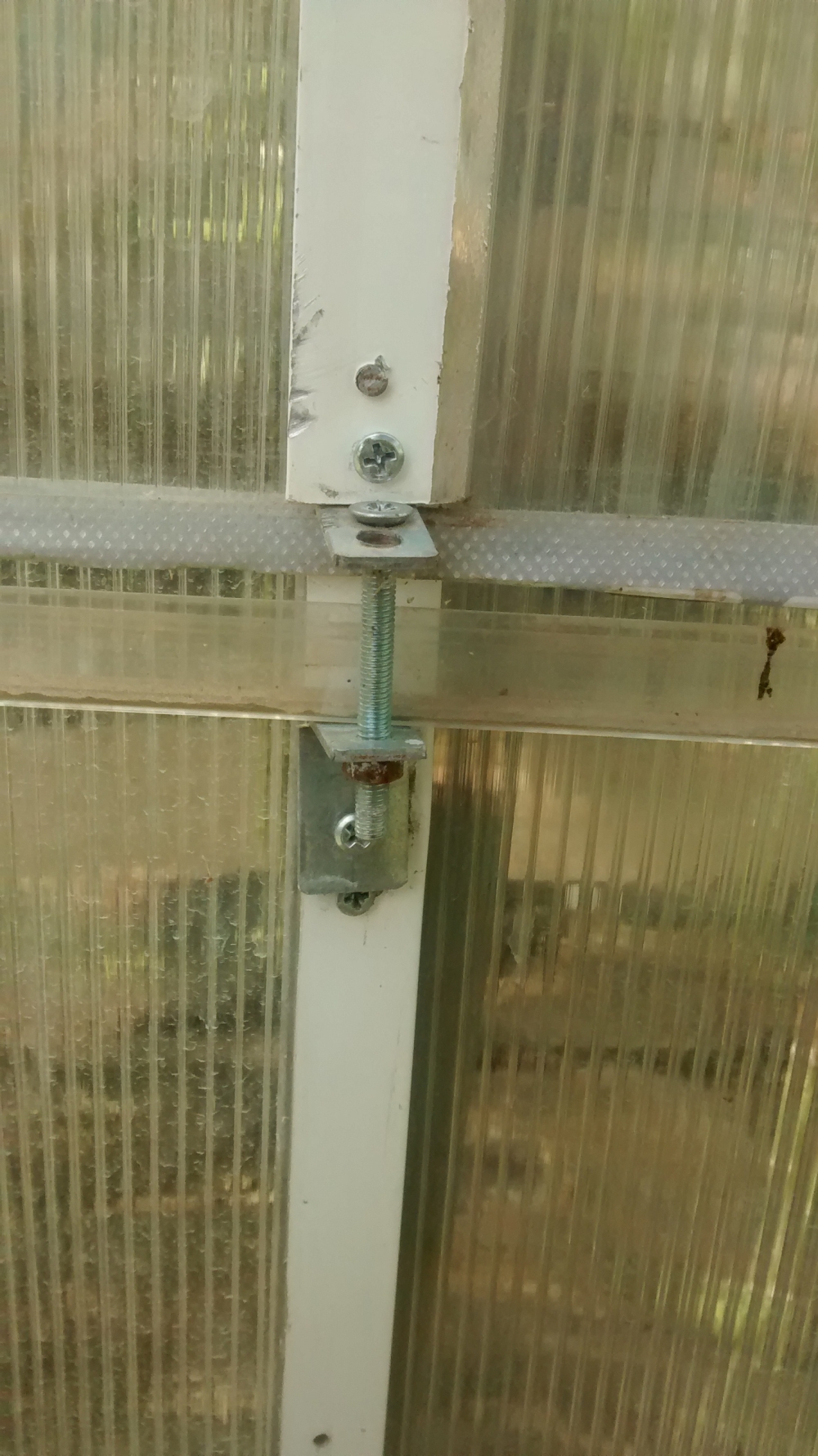

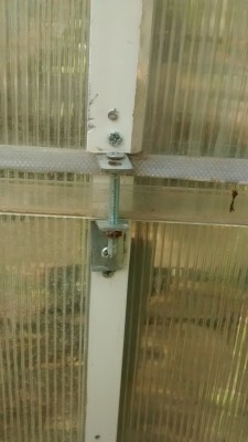

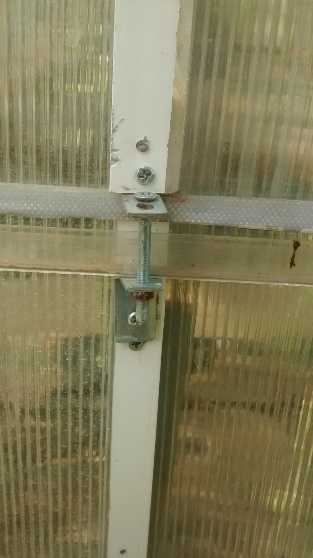

Ами да видя конструкцията като цяло, макар че моята ще е с двускатен покрив, понеже няма къде да огъна профилите. Също ме интересува илистовете поликарбонат как си ги хванал, понеже при профил 20х20, ще е трудно да хвана с винт два допиращи се листа, тъй като ще имам само по 1см за всеки. Та се чудя към хоризонталните ли да ги хвана, които ще пусна между вертикалните.
kr1100 - майстор
пет фев 16, 2024 12:26 pmnautilus33 написа:
....Ами да видя конструкцията като цяло, макар че моята ще е с двускатен покрив, понеже няма къде да огъна профилите. Също ме интересува илистовете поликарбонат как си ги хванал, понеже при профил 20х20, ще е трудно да хвана с винт два допиращи се листа, тъй като ще имам само по 1см за всеки. Та се чудя към хоризонталните ли да ги хвана, които ще пусна между вертикалните.
2 съседни листа се застъпват 8-10 см. Ориентацията е север -юг с преобладавщи северни ветрове.
1 я лист е от страна юг. Към първата дъга е пак с алум. лента закрепен, следвасщия лист в посока север застъпва първия с около 8 см, алум лента тип скоба отгоре и така в посока север. Крепежа на снимката го смених на 3 тата годин с неръждавейка болт и гайка М5 , че стария корозира в резбата / CrNi не беше скъп към 5лв. и болта е с вътрешен шестограм.
Горните краища на поликарбона/ вертикалните съм изолирал със самозалепваща ал.лепенка 20 мм широка за да не влиза вода/влга и прах. 1 лента е 4-5 лв зависи от къде ще се вземе.
Дъгите ми ги огънаха от склада от който купих поцинкваните профили / беше нещо към 12-14 лв на 6 м профил./
Долните краища на поликарбона съм изолирал примерно с :
https://www.polycarbonat.bg/bg-product-details-37.html
П.П. Ако имаш хоризонтални профили и залепен за тях поликарбон - слагай дистанциоони шаиби на крепежа / PVC, аз използваш 3мм уплътнителен листов материал / т.н. клингерит . В мястото на допир на поликарбона към фрофила се задържа вода от конденз .
