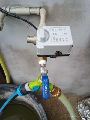

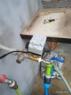

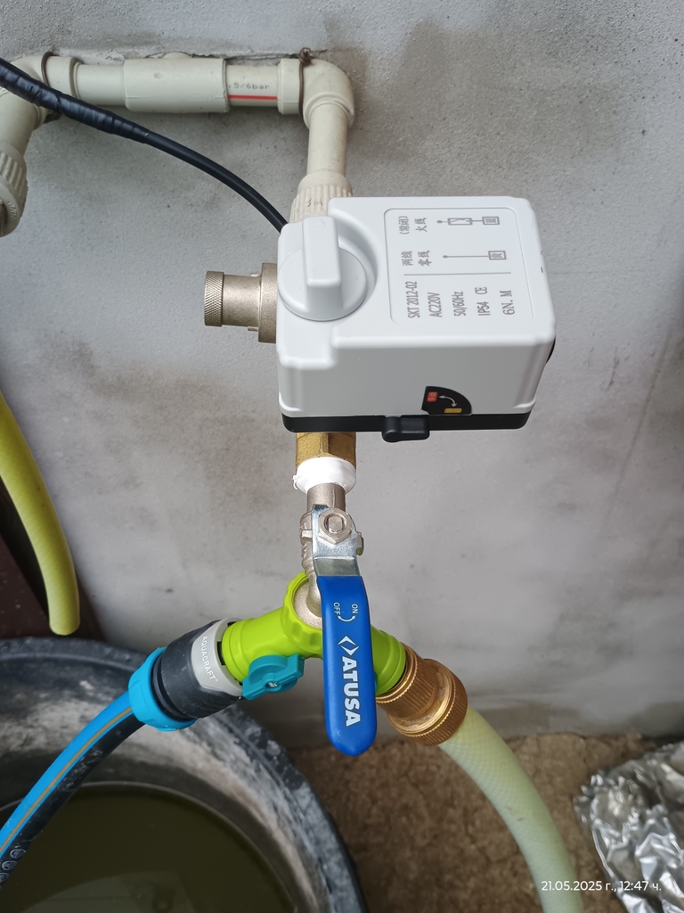

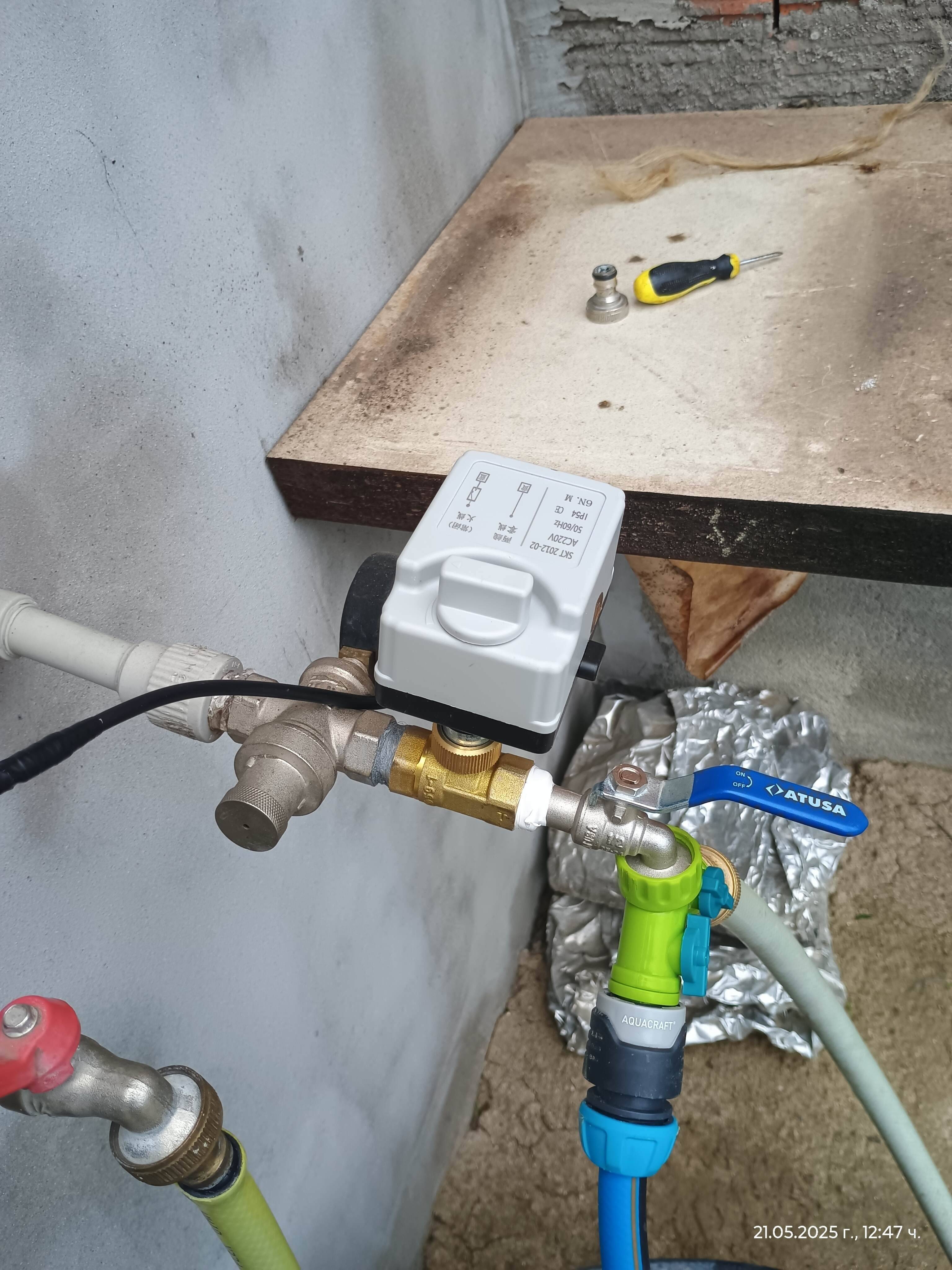

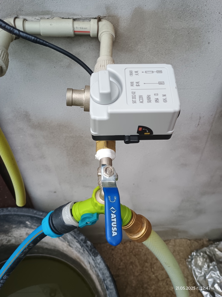

Здравейте искам да пускам и спирам водата чрез телефона, ще стане ли с Wi fi контакт и ел. клапан на 220V? Не ми трябват сложни неща като програматори и др., само да пускам и спирам когато реша. Ако знаете модели от които сте доволни ще се радвам да споделите, не се търси най-евтиното, а нещо което да е сигурно. https://energon07.com/produkt/1-220v-%D ... %B0%D0%B4/ Този клапан ми изглежда добре как мислите? И нещо такова https://www.technopolis.bg/bg/Energijna ... 5/p/324505 ?
Не правя реклама просто това ми излиза в интернет, давам пример дали ще ми свършат работа, ако имате по - добри предложения ще съм Ви много благодарен!

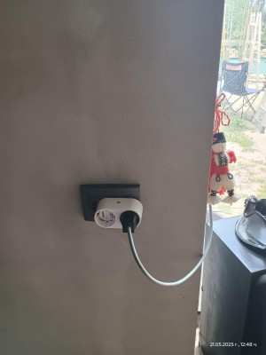

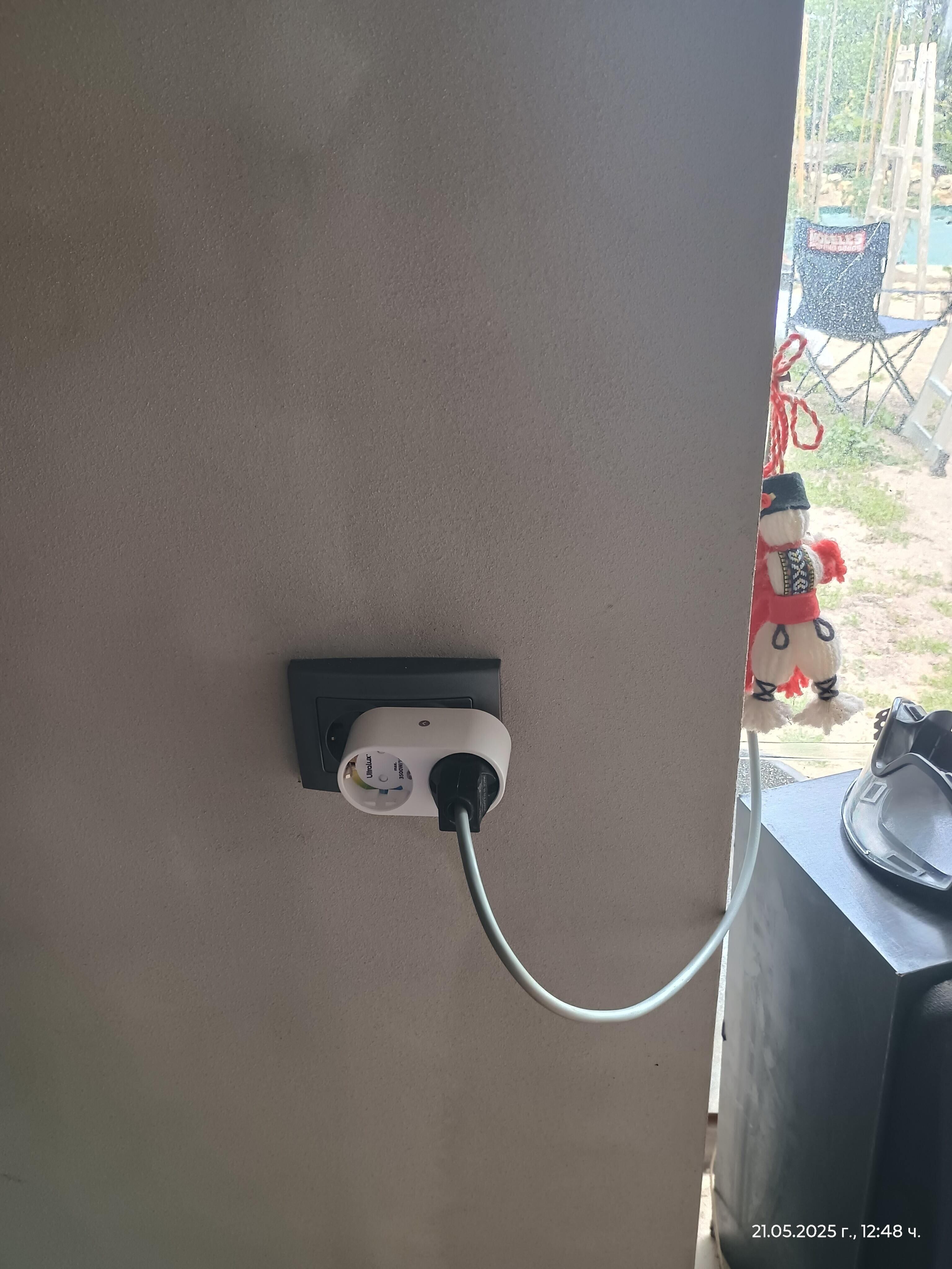

https://www.smartx.bg/products/smart-wi ... lus-s-byal
Към момента ползвам три такива, плюс още две устройства.
Измерва енергията, може да я извежда като цена, дневна- нощтна тарифа.....

Спокойно може да вземе много по-евтиния смарт предпазител за DIN шина. Той носи и на програмиране, и на управление през телефона и още една камара глезотии на половин цена. В Алито е на 1/4 от цената. В същото време е и предпазител на който може да се програмира тока на изключване. Разкошотия :)
Баш Майсторо - специалист
Благодаря, но не ми се занимава да поръчвам при положение че има налични в магазина още сега мога да го го взема, предпазителя ми е по - сложно да го монтирам, целта е за една седмица в годината да пускам вода на доматите, като ни няма. Този няма ли да свърши работа има направо в магазина? Има и по-евтини, но не е проблема в цената, а да става за целта?
https://praktis.bg/dvoen-smart-kontakt- ... -16a-3500w
Благодаря значи този контакт ще ми свърши работа, утре ще ида да го видя и сигурно ще го взема, а днес поръчах тоя кран/клапан 1/2 на 220V за 70 лв., понеже по магазините на 220V няма наличен, а не ми се занимава с трансформатори и преубразователи. https://energon07.com/produkt/1-2-220v- ... %b4%d0%b2/
