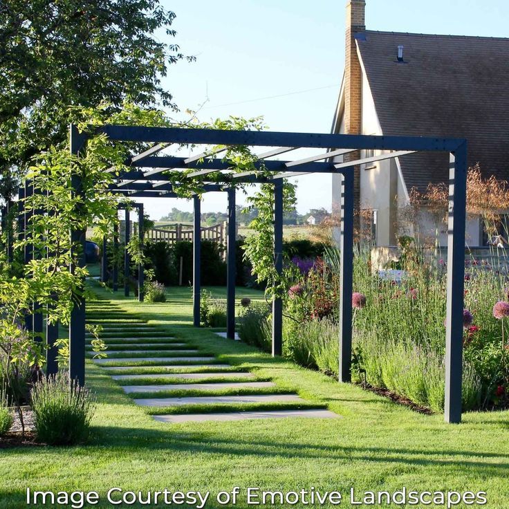

Познат ме посъветва, където влизат колоните в бетона, да пробия отвор ф3 мм в колоната, за оттичане на конденз. Правилно ли е?
miroki - майстор
Забий колоните в почвата (първо с един лост направи дупката, не копай да не разрохваш почвата, ще стане конусен отвор), затисни с чакъл коловете и после заварявайте, като стане всичко готово заварено и оправени всички грешки ги залей с рядък цимент с 4 тухли около кола да оформиш квадрат. Отвора ще си е в почвата и ще се изкапва, но отгоре не оставяй отвор за вода и оси...
Дори и кници да сложиш по ъглите стига. Това е ъглова планка. От ъгловите колове пусни на 4 те в двете посоки такива диагонали, дори и да са една педя. Може по-икономично на единия ъгъл в едната посока на другия в другата и така да направиш 4 те "посоки на света".

пон авг 11, 2025 4:15 amMamaMy написа:
Един Х хоризонтално по средата е достатъчен.
Това ли е идеята ти? Поглед отгоре.

Да, твоята я разбрах. Благодаря.
Аз мислех първо да бетонирам всички колони, като профилите са изцяло в бетона. След това да опъна канапите и да отрежа горната им част. Теренът е наклонен и ъгъла между надлъжна греда и колона, няма да е 90 градуса. Получава се нещо такова.

Като се бетонират може всеки да завие на някъде и после ще се изправят по-трудно. Но пак става. Докато 6 метровия профил ще ги нареди по 3 кола изпънати. Няма значение какъв ти е ъгъла. Просто нещо диагонално сложи да спира сгъването. Да не е само на заварката.
Някои първо бетонират една лапа (колче с плоскост отгоре) в земята и за нея заваряват коловете. Аз не го използвам този метод.

Да това е. Так няма да се посуква в хоризонталната равнина. Може дори с арматура 6мм да го спънеш. Само я изпъни хубаво. Колегата miroki също правилно те съветва. Няма нужда от цели диагонали. Това не е къща. В ъглите е достатъчно дори и с ламарина 2,5мм.
В место да си дупчиш профилите, постарай се от горе да са добре затворени и заварени. Всяка дупка е потенциален кошер за оси. За гниенето не се притеснявай. Дори да не ги боядисаш ще те надживеят. Остави напречните профили по-дълги. Да стърчат от двете страни на пътеката по метър. След време ще се размислиш и ще опънеш телове и там. Ако ти е скъпо, дори през един го направи. Няма да съжаляваш. Прави сметка, че може да се наложи и засенчваща мрежа да опъваш. На един приятел памида го изядоха косовете за една седмица дори завит под мрежата. Една почивка и чудесната реколта тази година е =0. :wallbash:
