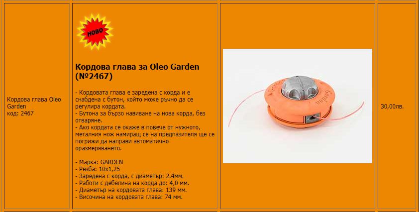

..Не пести от глава, гледай капачката да е подсилена с метал. Карам вече две години с кордова глава на олеомак, но е тази от снимката. При мен има много камъни и каменни пътеки и засега нямам проблеми. Пластмасата около капачката е доста поизносена, но метала не е мръднал.

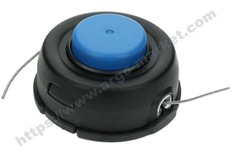

Как пък ти се износва капачката /бутона/ ? Явно често чукаш в земята за да освободиш кордата.
И при има ?камъчета? от наводнение. Капачка нямам пробита , но пък ми се пробиват капачките закриващи шпулата .
От 2008 вече сложих 5 та глава .Протрива се капачката под синия бутон закриваща щпулата с кордата.
Отговорът е в подчертаното в моя текст. Тая кордова глава не се разглобява, подравняваш двете стрелки и навираш кордата и навиваш.
От дебела пластмаса е и засега няма никакъв проблем за 2 години. Тая година и е вече трети сезон.
Същата имам, без железото отдолу, на 2-ия месец се прецака нещо автомата, не влиза кордата, та я разглобявам и навивам, около минута е по-бавно. Затва си взех същата на деу, стои си нова, ама поне е еФтина....

..Отговорът е в подчертаното в моя текст. Тая кордова глава не се разглобява, подравняваш двете стрелки и навираш кордата и навиваш.
Да не съм вникнал добре , а и не съм запознат с тази глава. аз си пиша от моя гледна точка за кратуна Т35 на Хукс.

Спрял съм се за друга глава
http://trimeri.naedro.eu/rezervni_chast ... orezi.html

Би трябвало заводски да е обилно гресирана, но въпреки това е хубаво да се провери. За редуктора си има в страни специален отвор за вкарване на смазка. Валът е добре да се извади от горната част, откъм двигателя, а над първата втулка да се остави запас от грес, защото при работа греста постепенно слиза надолу.
Тип кордови глави подобия на Oleo-Mac са добър избор за китайските мотокоси. Класическите китайски, дето идват в комплекта, не само че не държат дълго, но и в горната си част са леко конусовидни и има огромен луфт между корпуса на кордовата глава и редуктора, а там се намотава трева, като се коси по-висока. Зареждането им също е мудно, има 2 метални шайби, дето трябва да се внимав да не се изгубят, пружина, като цяло най-неудачните решения събрани в една кордова глава.

От работилницата във Вакарел взех глава на Husqvarna T35
Тия момчета са много добри с разни косачки, тримери, резачки и секакво!
Перфектна, лесна за обслужване.
Грес има навсякъде, аз за реглажи ще я правя след 5-6 резервоара.
