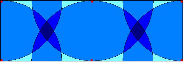

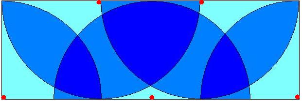

Здравейте предстои ми изграждане на поливна система за райграс.
Мястото е правоъгълник с размени 12 х 4м.
Смятам да сложа дефлекторни разпръсквачи тип спрей с радиус 4 м.
Въпроса е как да ги разположа ...
Показвам два проекта за разположение на разпръсквачите, но немога да реша кой е по-удачен.
Разликата не е голяма - съответно с 5 и 6 разпръсквача.
Ако има по-правилни начини за разположение ще ги очаквам.
И двата чертежа не стават. Трябват ти 8 броя - четири горе и четири долу.

И какво му е скъпото? Той си мисли за 6 пък трябват 8бр. Два разпръсквача повече с малко тръба и фитинги. Има-няма 20-30 лв. отгоре. Не стигат и за една вечер на Тюлбето. :lol:
