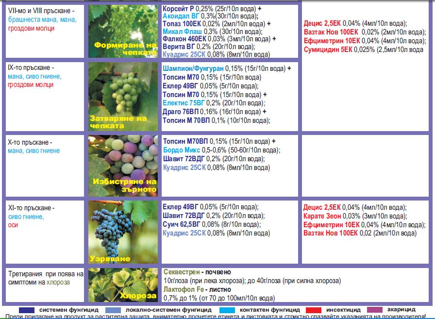

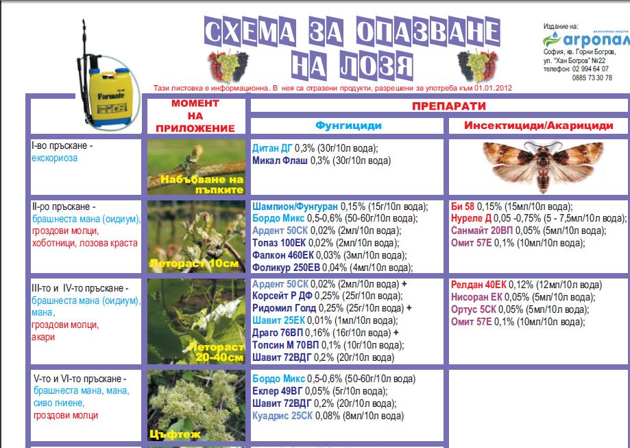

Здравейте. През колко дена трябва да се пръска лозето .Преди 15 години баща ми гледаше едно лозе и го пръскаше на 14дена.Като гледам сега повечето препарати имат карантинен срок между 20 и 28 дена.

kopaiko написа:Здравейте. През колко дена трябва да се пръска лозето .Преди 15 години баща ми гледаше едно лозе и го пръскаше на 14дена.Като гледам сега повечето препарати имат карантинен срок между 20 и 28 дена.И с какво го е пръскал ако не е тайна

На времето дядо ми , професионален лозар , пръскаше с бордолезов р-р на две седмици , но и след дъжд , ако дъждът е паднал в горещо време . Освен това той или баба ми минаваха след това и "пуфкаха" , както те му казваха , със сяра , разредена с пресята пепел , срещу маните.
Сега , с тези системни препарати , превенцията е по-добра , но и аз горе-долу спазвам , поне в началото на лятото , същия график .

Нямам спомени с какво е пръскал тогава, но освен бордолезовия разтвор(който се ползва от много години) от тогавашните препарати сигурно няма и помен.Постоянно излизат нови.И както двама лекари не изписват еднакви лекарства, така във всяка агро аптека предлагат различни препарати.В повечето случаи активното вещество е едно и също но търговската марка е различна.Аз от две години пръскам с Акробат Р,ортус или омит,(който заменх с низоран 5 ек)систан супер и нуреле-д или би 58 и съм доволен от резултатите.

teon написа:...ами какво да кажа?...по моемо, написано е малко в стил -'Страх лозе пази'Имах предвид, ползвали ли сте тези препарати.![]()
Аз се занимавам от 3ри години с пръскане,преди това баща ми, който пръскаше с копроцин ,теозол,син камък което е не достатъчно за защита.
С комбинация от 3ри препарата, например от картината светло синьо , синьо и червено.
Ефекта е свежи листа и много малак процент развалено грозде.
Баща ми е много доволен, и се радва на успеха.

От няколко години пръскам асмалъка с Шавит и Нуреле, през две-три седмици и за сега съм доволен от двата препарата.Гроздето е изцяло от десертни сортове, случвало се е да не го пръскам и цял месец, но до момента не съм имал проблеми с болести по-лозите!
Шавита се продава в опаковки за 10л. вода, от Нурелето слагам по 8мл. в разтвора!
Да се внимава с нурелето че е с почти 30 дни карантинен срок, м/у другото ако ми остане разтвор с него пръскам и доматите
