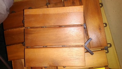

Здравейте банда майстори ! Днес се разхождах до Бриколажа да се разгледам какво ново има и видях интересни настилки и се зачудих как ги правят (ще кача снимки) ! Ако разполагате с идейте хвърляйте мнения . Благодаря !

Това първото е декинг плочка. 3 дъски дек (в случая), хванати отдолу нагоре през пластмасата с винтове. Нищо сложно. Като гледам как са нарязани дъските и колко е рехава мрежата обаче, си представям какъв боклук е скарата и как е изпълнена сглобката. Сблъсквал съм се със закрепване, което държи дъските колкото да не паднат като ги вдигнеш. Иначе плочките се монтират една към друга като се закопчават самите скари.

Chefo77 написа:Монтираш, запълваш с теракол или друго лепилце и си готовВторото е същото като първото, само дето е с камъни. Не се запълва с лепилце.Не мога да си обясня обаче защо е скарата под камъните ...
Само дето като гледам тези с камъните колко са рехави и си представям как ще си заклещя някой пръст там и ще го счупя.
Нормално за боклуците дето продават в Бриколаж-а... Ето подобни:
Декоративна плочка с клик-система, естествен камък
Плочка от камъчета - клик система
Такива боклуци и да ми го подаряват не ги ща. Отдолу става контейнер за мръсотия, гъби, мъх...
Qnko21 написа:Тази скара как се прави или намира ?Лесно. Продава се в кашони заедно с камъните или дъските...
