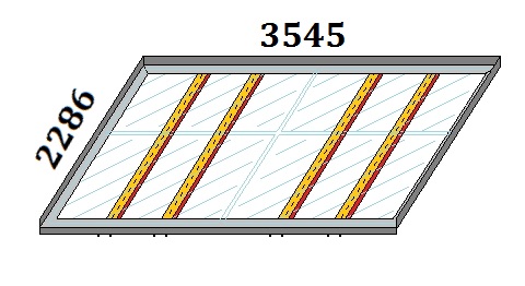

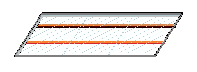

Ще правя един навес, но мисля панелите да са ми основното покритие. По тази причина освен стандартното закрепване мисля да направя рамка от винкел, но обърната нагоре като само най-долния хоризонтален Винкел ще е обърнат надолу и ще държи улука. Първо мислех да е така:

В твоя случай ако е само навес без стени ще ти е нужна по-сериозна конструкция. Винкела не е подходящ освен ако не е солиден. С какви размери мислиш да е "касата"?

Последния проект е това:
Навеса е за една открита тераса. Винкелите ги мисля 40х40х3, а П-профила отдолу 40х30х3
Има възможност да поръчам и перфориран П-профил с почти същите параметри, но не съм сигурен, Че отворите ще съвпаднат с крепежите на панелите. Аз искам да използвам оригиналните отвори за закрепване и да избегна бързите сглобки които масово се ползват. Факта е, че използвам панелите като заместител на поликарбоната.
gogo7777 - майстор
Като самостоятелен модул, в който ще лягат панелите (вероятно 2бр.) е добре, но само при условие, че жълтите елементи са неизменна част от основната конструкция.
MamaMy - майстор
Панелите ще са 4 от по-малките. Куриерите не искат да возят от големите пък и други разни причини излязоха. Рамката ще е монолитна конструкция. Всичко на заварки и само с базични електроди. Носещите вертикали мисля да са от същия П-профил. Гледам да не е като крило за вятъра и ще се старая вертикалите да са максимално къси.

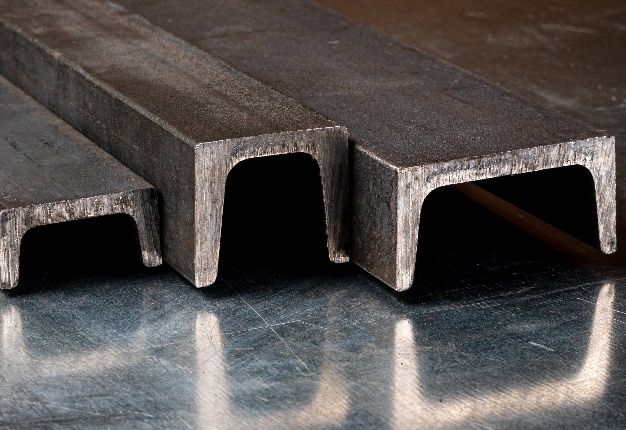

Възможно най-лошия вариант е да ползваш за подпори студеноогънат П-профил.
Едноскатните навеси не са чак толкова елементарни конструкции. Искат си своето.
Квадратните профили са хем подходящи хем удобни.
MamaMy - майстор
Няма да е студено огънат, а горещо изтеглен. Студено огънат ще е ако е перфорирания, но той е доста подсилен.
