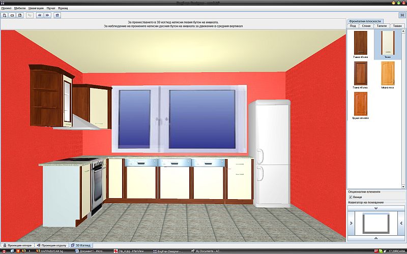

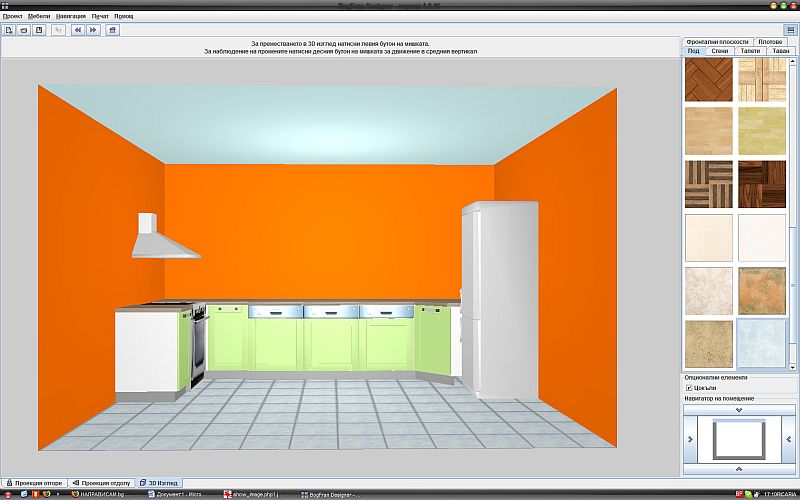

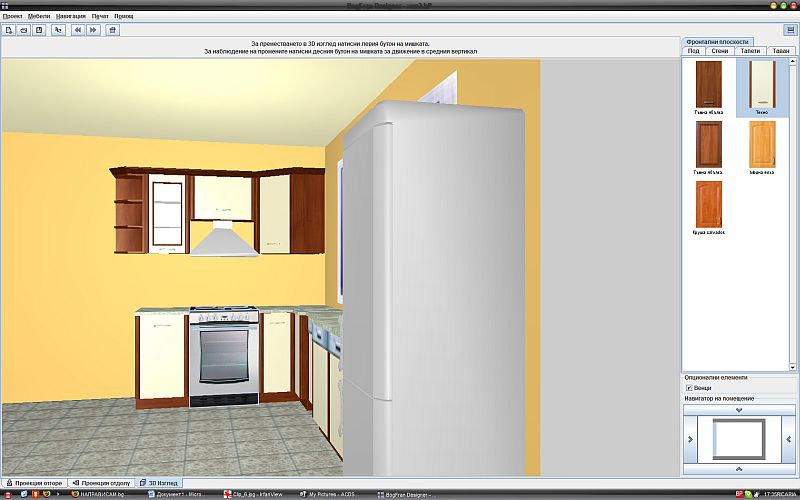

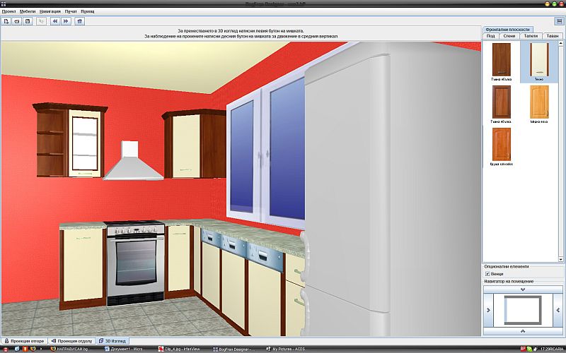

Разбирам те ми ла дама ама бабата спи на малкото диван че което е до бар плота а другото е като дойдат гости Аз исках да го направя цял ама тя не А за секцията вече имам идея как да е префасонирам Ама много книги има
За прозореца той ще е 2.62
Да имаш програма аз имам доста ама само за кухни
а за това как мислиш

Според мен горните шкафове не трябва да стърчат.
