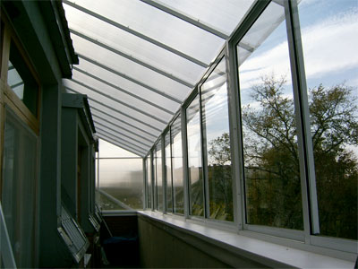

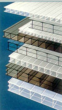

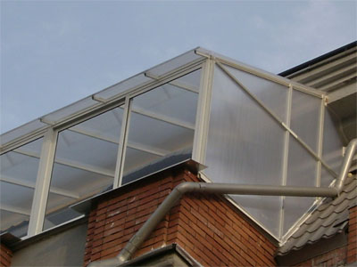

За хубаво е хубаво, но колко е здраво това? Няма ли да го продупчи някой град? :? Аз имах външна ролетна PVC-щора и за няколко години цялата стана на дупки от градушка. :lol: А това ми се вижда още по-слабо... :?
И как са топлоизолационните качества?
velsi - Почетен майстор
Доста по-жилаво е като материал. Градушка няма шанс да го пробие. От едната страна би трябвало да има UV защита. Топлоизолацията му е също много добра. А има един много дебел като на админа на снимката, не знам колко милиметра е, чувал съм, че можел даже да спре куршум. Не знам дали е вярно.
Kinley - напреднал
Аз с очите съм виждал поликарбонат, пробит на доста места от градушка. Но от друга страна щом го слагат за покрив на спирките...
EDI - майстор
Поликарбоната започва от 4 мм нагоре.Цената на 4 мм е около 12.13 лева квадрата, 8 мм е около 20-22 лева квадрата.По-дебелия е жилав и ще издържи на една нормална градушка - стената е дебеличка.

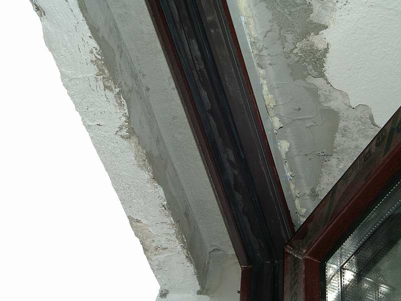

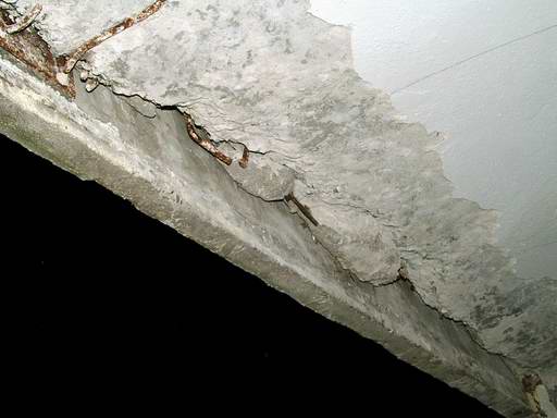

Сега опрях и аз да ремонтирам терасата, и при мене положението е същото като при ARTU - отгоре е текла (прониквала) вода от горната тераса и е също така напукано покрая, само че не чак толкова навътре.
Та въпроса ми е, има ли някакъв начин да се спре тоя теч?
И аз си мислех за козирка, но не знам доколко това е решение на проблема (така че засега да не коментираме козирката).
Също така водосточната тръба от горните тераси минава в единия ъгъл на всички тераси (вътрешен ъгъл е), та там около тая тръба на тавана на терасата също има течове, защото фасагена е пожълтял.
Дайте някакви идеи как могат да се спрат тези течове (ако изобщо могат)

А за течовете :? Има хиляди варианти, само виж намери от къде тече. После ще му мислиме.

Ами откъде тече ...., от горната тесара, но не знам къде точно :?
А и как да разбера точно откъде ..., струва ми се много трудна работа ...
Дайте някой акъл как да постъпя.
Според мене, тече някъде ОКОЛО водосточната тръба, т.е. горе тръгва да тече в плочата някъде около тръбата и избива и долу при мене, ама какво да го правя не знам ...
vold - помощник
Изкърти мазилката по края и около тръбата до бетон и то ще си покаже от каде влиза водата. Аз имах същия проблем , та като махнах мазилката зейнаха едни огромни фуги... да се чудиш как са ги изливали тези плочи.
Просто мазилката не трява да се използва за запушване на фуги , а те точно това са правили !
