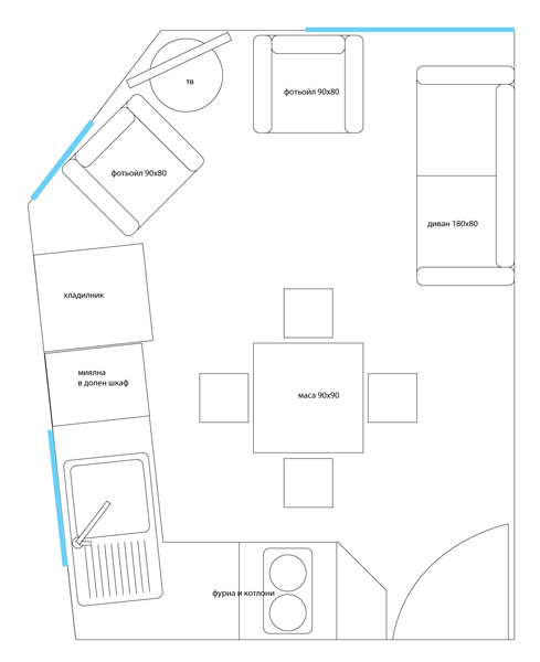

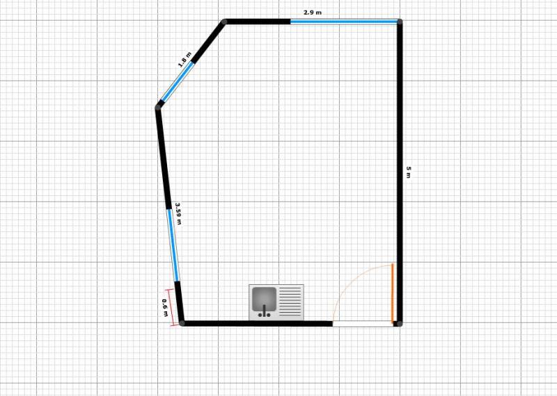

моля да споделите идеи, как бихте обзавели и аранжирали този т.нар. дневен тракт. Това, което има към момента като закупени мебели са едн диван 180/80 см и два фотьойла 90/80 см. Там, където е нарисувана мивката в момента има кухненски шкаф с мивка, до него място за печка и поставен вече отдушник и в края място за хладилник. На първо време ще ползваме това, докато измислим, какво да правим.
Да уточня, че в кухнята трябва да има хладилник, печка, котлони, миялна. Пералнята ще е отвън. Обожавам да готвя, затова ми трябва кухненска площ - това ми е най-важното.
Очаквам вашите идеи - развихрете се, няма ограничения :-D
mmm321 - напреднал
сега виждам, че не се виждат размерите на долната стена - 3,60 с вратата, а до вратата е 2,60 м.

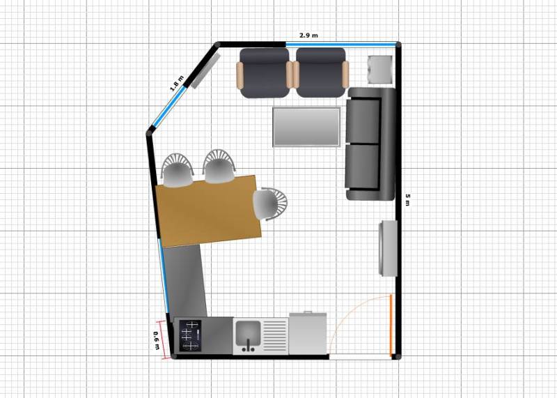

Ето нещо такова си мисля.
Като това кафявото нещо е маса с височината на кухненския плот - 85 см., която ще може да се ползва и като плот и като маса за хранене - ще е мобилна. А под масата ще има шкафчета на колелца, които като трябва да се ползва като маса за повече хора, ще се местят до стената.
mim - специалист
ами ти си намерила решение на проблема и то доста добре :-D
аз съм на мнение, че ако сам не можеш да се оправиш в собственото си жилище, не знам къде
mmm321 - напреднал
Абе така е, но това е моето виждане и не мога да избягам от клишето на собственото си виждане. Исках да чуя и друи идеи :)
desem - специалист
".... кухнята трябва да има хладилник, печка, котлони, миялна...."
- подредба от вратата към прозореца.
хладилник - 60 см
(шкаф 0 45 см)
мивка - 50 см
миална - 45 см
печка - 60 см (с котлони 2ка отгоре, както си ги сложила и сега, за да остане повече плот)
215 см, а ти имаш 260 см, т.е. остават ти още 45 см за един долен шкаф.
Това да е цялата "кухня". Без допълнител плот/шкафове на другата стена, ако има нужда ползваш масата (където си я сложила сега).
Дивана на стената, където е 1,80, срещу него на "правата" стена ТВто.
