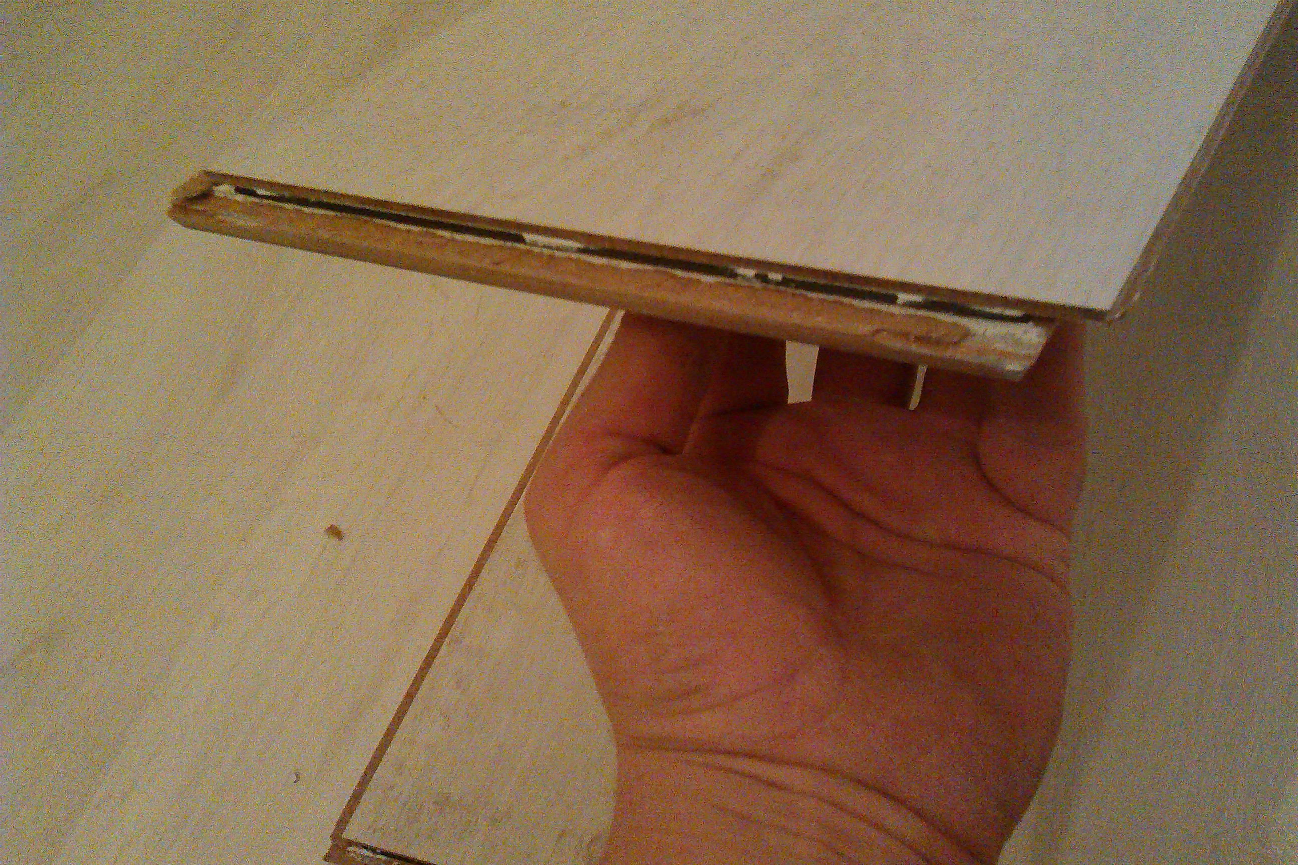

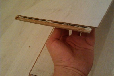

Трябваха ни секунди да достигнем до правилния отговор защо един 12 мм ламинат със закопчаване Мегалок прави ръбчета на късата страна - защото "майстора" е слагал лепило и на късата, и на дългата страна. Видът на лепилото беше установен след оглед на "местопроизшествието" - някакъв полиуретанов уплътнител PU25, дежурно неподходящ за такава цел.
Но какво беше учудването ми, когато след обстоен оглед осъзнах, че "майстора" не просто е нанасял лепилото в системата за закопчаване, а ...
"Колегата", който се оказа някакъв специалист по всичко от груб строеж през замазки, фаянс, ПАРКЕТ (!!!) до гледане на кафе и раздаване на флаери, си е играл прилежно да маха закопчаващата пластмаса на всяка една дъска, да пълни канала с лепило, след което да връща закопчалката на място.
ТАЛАНТИ!!!
И не само това. ЩЯЛ да дойде да види как щели сме да наредим цялата стая (16 м2) за 2 часа, след като на него + помощника му им отнело 6, но му било почивен ден ... Той работел в Норвегия и там правил декари паркет (паркет, не ламинат) ...
