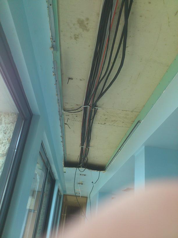

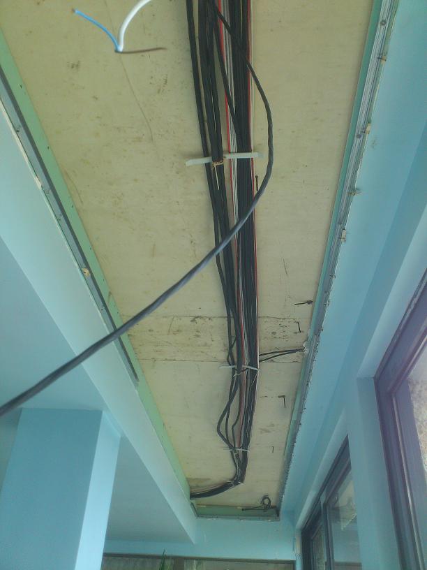

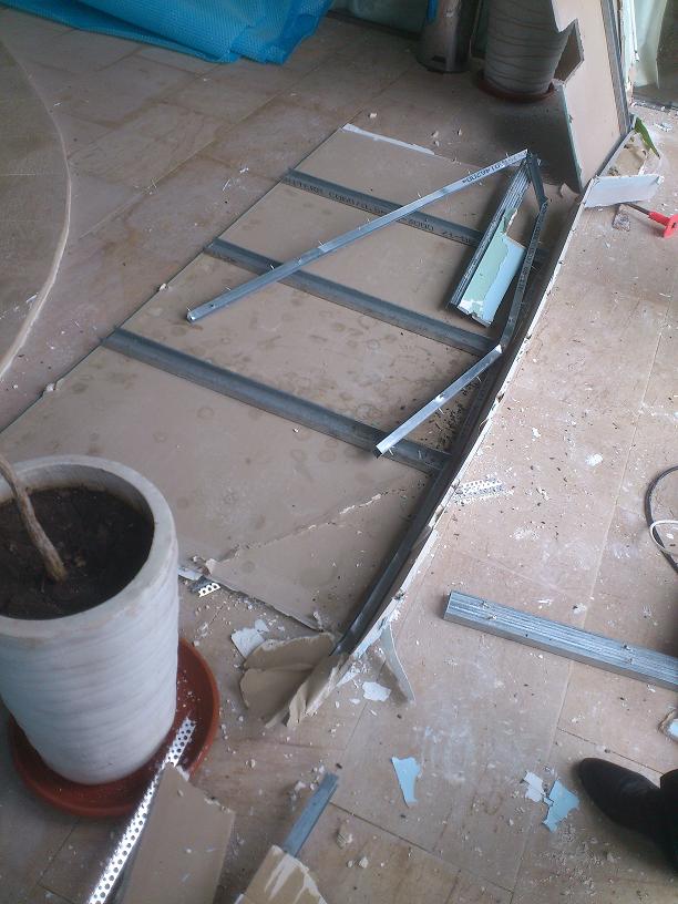

Доживях да видя паднал таван от гипскартон, монтиран от "незнайни майстори" -
Решили, че директни окачвачи не им трябват за 1 метър широчина и че дюбел 6х40 ще държи UD през един лист гипскартон в бетона.

Доколкото виждам директните окачвачи са на тавана. Но както гласеше един виц "Стоит статуя с длиньем х*я, рука поднята держит граната............стоит статуя, на мьесто х*я ръка поднята держит граната и т.н. :lol: Окачвачите са на тавана, но вместо да укрепват гипс картона кабелната скара заменили.
Обаче от снимките се вижда не бетон а картон. И тези дюбели едва ли са стигнали до бетон - иначе в бетона държат. Тези снимки, както и много други подобни потвърждават поговорката, че Икономията е майка на Мизерията. Мизерия от всякъде. Е успокоението е че има и по-лошо.
И като се почне с икономия в размерите, която е изяла необходимата височина за кабелна скара и започва и мизерията. А мизерията променя мисленето, което води до още по-гоУема мизерия. Или пък можеше кабелната скара да се ползва като конструкция на картона и тогава рапидките на гипсокартона щяха да приковат и кабелите хем да не мРъдат, хем да се икономиса и земното в кабелО оти рапидките ще ги замясят към скарата :lol: НЕкои казват с един куршум всички зайци. :lol:
А къде са зайците :?
И защо светлата височина на тавана е на това ниво като зад колоните и над прозорците нивото позволява да слезе по-ниско тавана и да има място за скара :?

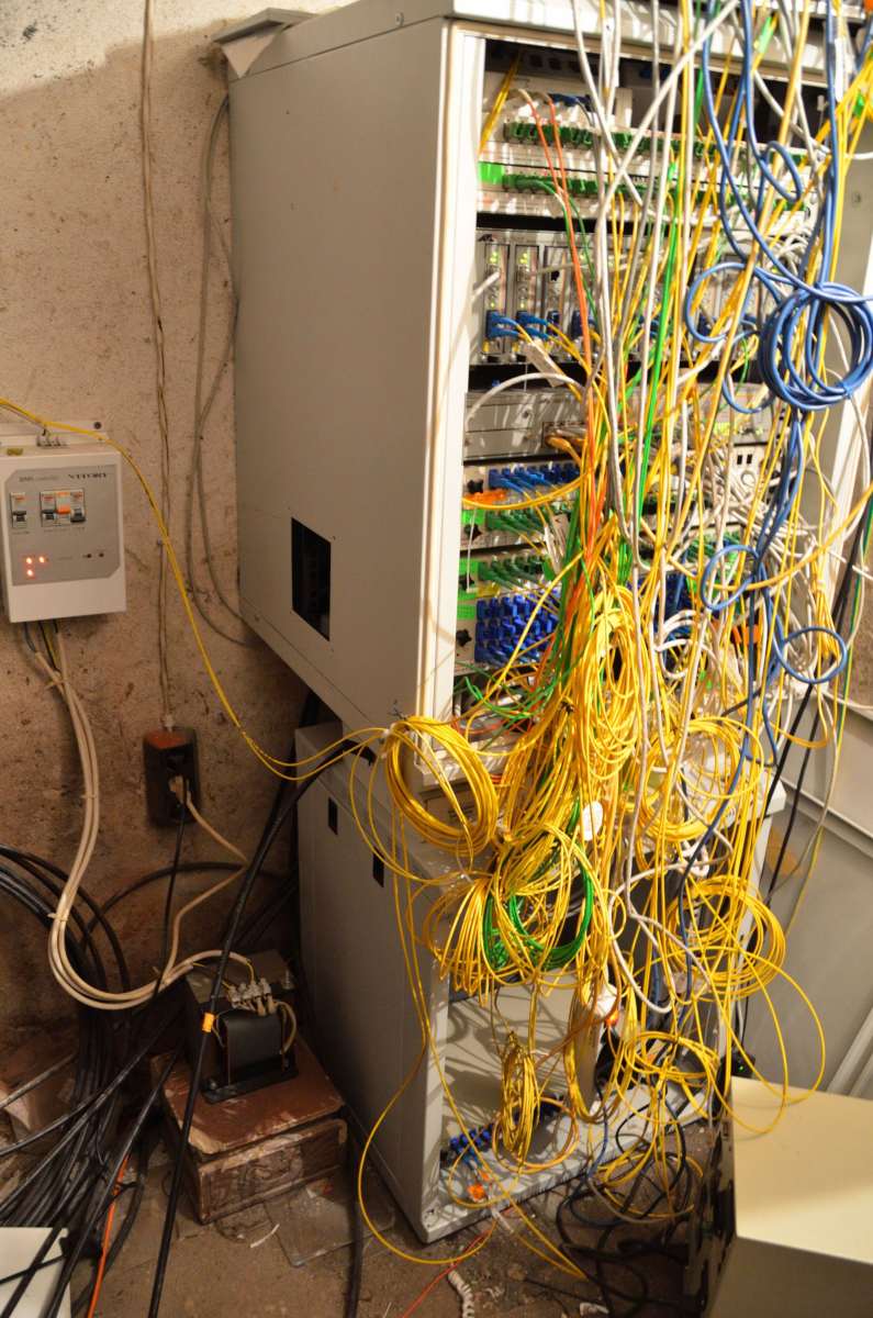

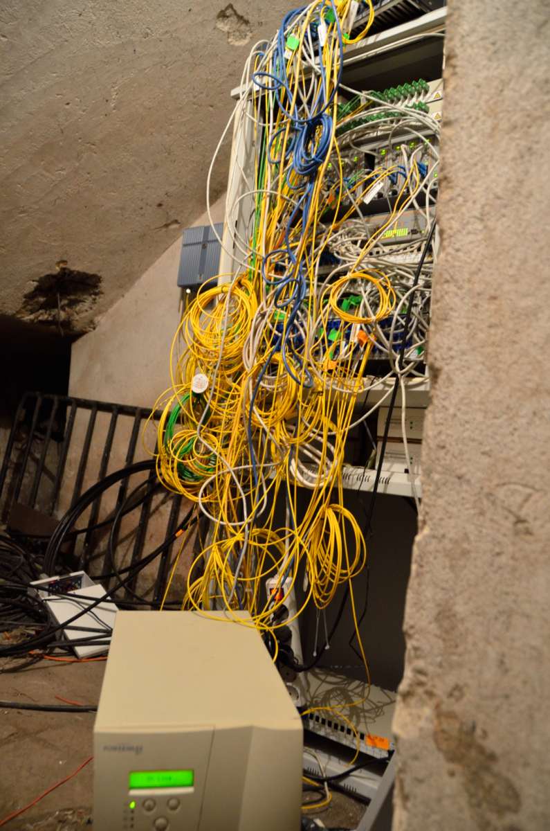

Видях снимката на гипскартона с кабелите отзад и се сетих за една снимка на интернет разпределителна техника в едно мазе в центъра на София (Солунска). Такова нещо не сте виждали. Компютърът е на земята (долу вляво), но "захранването" предвидливо са повдигнали (на тухла?), защото отнякъде капе вода и целия под е мокър. Въпреки това не им пречи да сложат втория шкаф на земята. Цялото нещо се захранва от UPS, който също е директно на земята. Ето защо за какво са бушоните. Гледам единия е в изключено положение. Дали някой го е изключил или му е дошло до гуша от влага?
Иначе за кабелите нищо не мога да кажа - то си е произведение на изкуството. Пикасо пасти да яде. Май бабката от рекламата на мтел (или виваком?) е минала от там
Следващия път като ви спре интернета да знаете, че може би UPS-a в мазето се е подмокрил :).
Едит: Намалих малко файла защото прочетох някъде че трябва да е под 200 и нещо кб. Добавих и втора снимка, на която се вижда UPS-a. А зад него в дъното някаква незнайна кутия просната в/у оптиката с отворен капак. Не се вижда на снимката, но има светещ светодиод - кутията работи.
