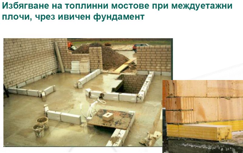

Здравейте, гледах тук на една снимка че под газобетона се полага някакъв изолационен материал (нещо гумено май беше). Ще се прави газобетонова външна стена (усвояване на тераса) и въпроса ми е трябва ли да се изоира итонга от пода и тавана?
Благодаря предварително.
tokuro40 - специалист
Няма нужда да изолираш ,защото тази лента служи за обиране на вибрации :) :) :) :)
prascho - майстор
Аз си мислех, че служат за намаляване на топлинните загуби от термомостовете. :roll: Но при стена направена от ютонг действително няма нужда от поставяне на допълнителен слой!! Самият ютонг се използва за намалява на загубите при стена реализирана с тухли четворки/единички.
Имам още един въпрос. Терасата има малък наклон и като се зида се получава разтояние меду стената от газобетона и парапета. Може ли тази междина да се запълни с цимент и пясък от гледна точка газобетона да не поеме много влага от това?
prascho - майстор
Цимента в комбинация с пясъка е проводник на влага. Огговорът е НЕ. По разумно ще е да измажеш газобетона с шпакловъчно лепило и да поставиш стиропор. Какво е растоянието между парапета и стената? Ако може драсни на пейнт една картинка.
От долу са една до друга стената от газобетон и парапета. Горе има разстояние вече около 5 см. От вън и от вътре газобетона мисля да се измаже с теракола с които се лепи и след това изолация от стиропор и някаква мазилка. Какво ще кажете като вариант? А от вътре дали е добре вата и гипсокартон? Тухлите са с дебелина 20 см

charmi написа:
8 см стиропор отвън след като измажеш с теракол за да скрие парапета и не слагай вътрешна изолация с гипкартон.
Може ли без изолация от вътре (по добре ли е без изолация от вътре) и с какво да се измаже?
prascho - майстор
charmi написа:
С лепилно-шпакловъчна маса, например Дуоконтакт на Баумит.
На никой не му прави впечатление, че стената не е отвесирана и "пада" навътре? Че човечецът си зида според наклона на пода и нехае? Да ви ****майсторите!
Башка, че ИТОНГ си пишат хората, че първи ред се почва върху тънка изравнителна циментова замазка.
