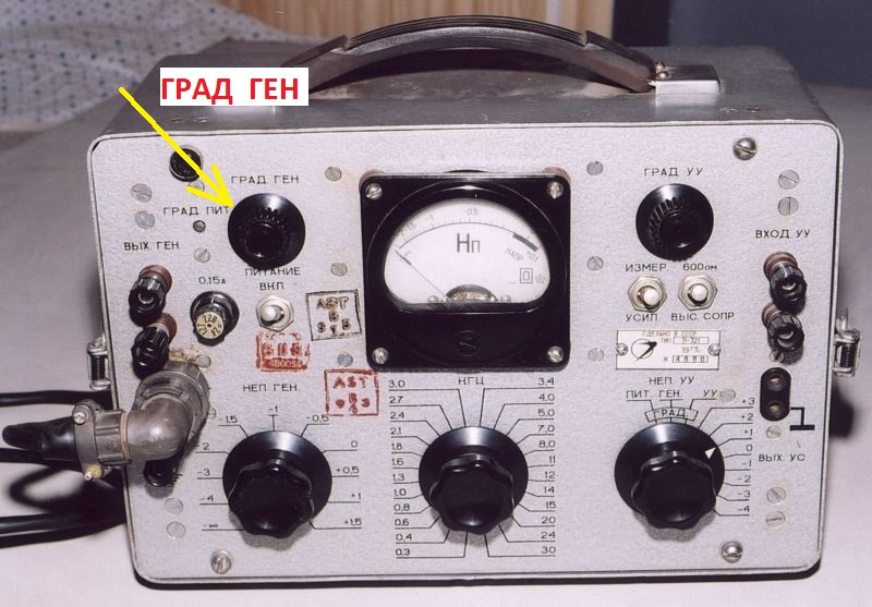

Ама най-големия майтап (за мен де) беше след 12:00 дето на оня врътка реши че пише "ГРАД" - "ГЕНЕРАЛЕН ЩАБ".
Това е измервателен уред П-321 Въпросния потенциометър "ГРАД ГЕН" е за градуиране (настройка) на вградения генератор.
