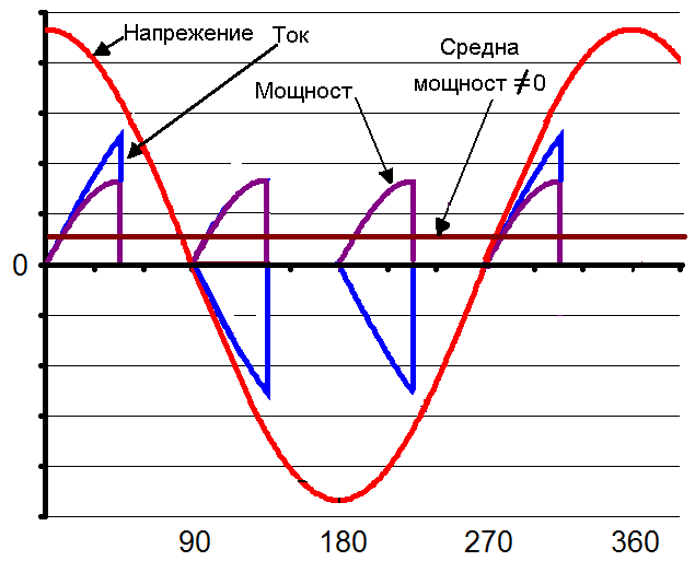

Tи какво мислиш че се случва? Има изпреварване на тока спрямо напрежението на 90 градуса !Старият електромер ще го регистрира ли като консум. мощност?Не се заяждам , а наистина питам за да проверим тази теория,да спрем процеса на Т/4.Какво става в периода от 0 градуса до 90 градуса. В този момент се изключваме от мрежата?Пиши какво мислиш, аз изчезвам ,ще погледна довечера!
Аз мисля, че ще се приближим към известния ни еднополупериоден изправител с филтриращ кондензатор. С някакво приближение (по графиката на Юнак, която май за индуктивност беше) трябва да защриховаме първата лилава полувълна и да повдигнем кафявата линия, НО зависи и от товара (дали кондензаторът/индуктивността, изключен от мрежата се разрежда напълно до края на периода.
А, изобщо отиваме в сферата на НЕЛИНЕЙНИТЕ товари и несинусоидалните форми на тока, където соsФ не отразява читаво нещата сам по себе си.
Как се справят нови/стари електромери с хармониците ме затруднява, а вече сме бъкани с такива по домовете. Някой, ако е се задълбочавал да сподели.

Junak написа:
Хайде, защтриховай ми частта от мощността, която смяташ, че използваш, без електромера да я отчита
Въпросът ми е:Тази мощност ,която е лилавата синосоидка как се нарича /активна, реактивна ,пълна или нещо друго/и СТАРИТЕ МЕХАНИЧНИ ЕЛЕКТРОМЕРИ ще я отчетат ли след като се знае ,че са конструирани да отчитат само активна мощност?Как да тълкувам формулата P=U.I.cos/fi/ по тази графика примерно на 45градуса там където е максимума на лилавата синосоида!Дай пример, и да не се дърлим, нека тонът да е спокоен все едно си на една ръка разстояние и си лафим на масата!И казвам каква е моята идея.Реактивната мощност се складира през единият полупериод в реактивен елемент,кондензатор или бобина, в следващият полупериод се връща в мрежата и затова се казва ,че не върши работа,така ли е?Ок, така е , но аз сега искам само да си я взимам през първият полупериод и да не я връщам през вторият!Мога ли да го направя,да!И сега питам тази енергия реактивна ли е и ако е ,старите електромери отчитат ли я?
Junak - майстор
С това съгласен ли си?

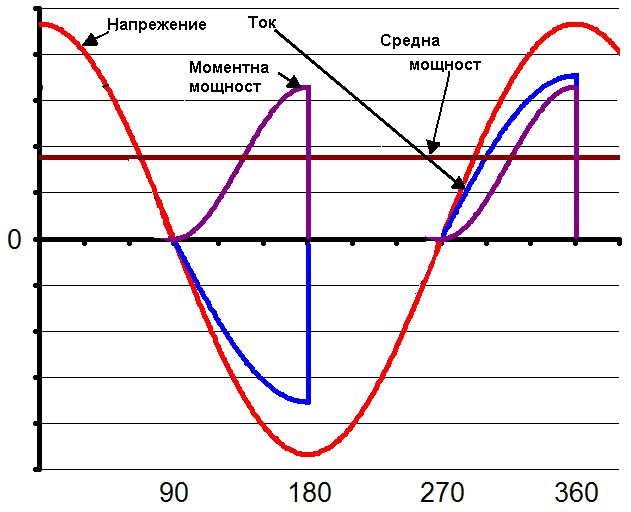

Junak - майстор
Или искаш така
