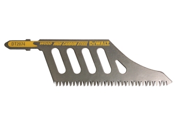

Mejdu drugoto ima edni nojowe za zege, koito li4no ne sym polzwal, no milsq 4e shte stanat za podobna rabota - podrqzwane na wrati.
noj za zege.jpg (20.17 KиБ) Видяна 3495 пъти
