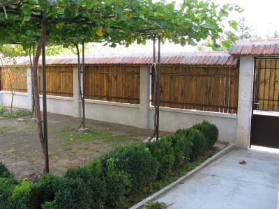

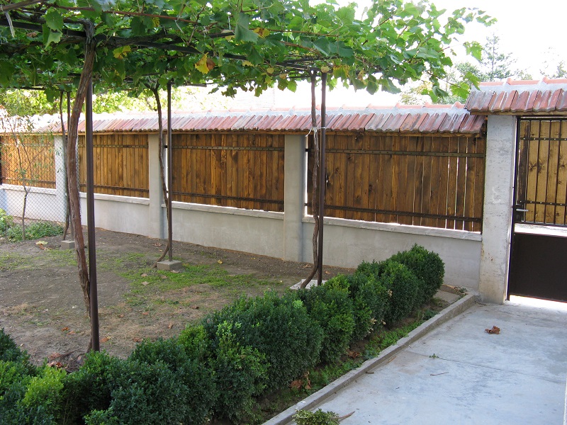

Наложи ми се набързо да скалъпя една оградка около 30 метра направена е със стобор от кофражни дъски дайте идея с какво следва да ги обработя за да увелича поне малко живота им?

Бохемит с лозарската пръскачка яко да напои.http://www.preparati.bg/products.php?id=18
parketmilanov
- Мнения: 733
и аз съм за двигателно отработено масло ....ако може да е от дизел още по добре ...хем байц хем защита ,хем и няма да го лазят дървояди ...но преди това го изшлайфай хубаво ще се изненадаш от приятния резултат.....тоест не го оставяй ей така от абрихта и после маслото
но ако нямаш рамка на бюджета за тази ограда -Sikens ...има си цяла системка с грунд и после финиш...
скъпо но си е вечна класика!
