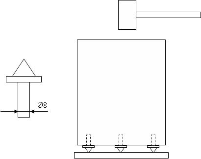

притесняваме точността при раздупчване на 2 детайла които трябва да се сглобят ! намерих начин как винаги дупката да ми е в центъра на единия детайл, но за другия все още не се сещам как да стане?!?!
и друго ме притеснява, по някакъв начин да си измисля ограничител който да хваща края на единия детайл - в смисъл един вид мярка !

Вдянах. Притеснава те, че не можеш да нацелиш отворите на двата детайла. И аз съм го играл този филм. Ако че работих 4 години шлосер и съм нацелвал отворите в метал, с дървото често съм имал проблеми.
Баща ми ме светна как се прави, а него са го светнали неговите майстори дърводелци. Използват се едни конусчета с цилиндрична опашка, която (опашката) се вдява в "дупката", която вече си пробил на тясната част. След като пробиеш тези отвори (колкото смяташ да бъдат) поставяш конусчетете в тях и маркираш центровете на другия детайл като "треснеш" с гуменият чук детайла. Това е най-сигурният начин. Сега ще направя едно бързо чертежче на "Ворда", щот ме мързи да инсталирам чертаещи програми.
Надявам се чертежа да е ясен. Идеята е от проста по-проста. Подобен метод прилагахме когато трябваше да пробиваме преградните решетки на топлообменниците - просто по първата решетка с център изработен по поръчка с висока точност правихме снимка върху другия детайл. Защо не се сетих и сам за нещо такова незнам.
П.С. В Мосю Бриколаж видях комплект от 5 такива конусчета, свредло и 10-тина дюбела, на цена 13-15 лв в два размера ф6 и ф8мм. Видя ми се скъпо, ама защото имах приятели стругари.

Това е гениална идея! :idea:
Същия конус може да се напрви и от проста шпилка с Ф8 заострена накрая, една шайба и една гайка, която ограничава. Гениално! Благодаря Харалампи! Това ще ми спести разхода за шаблон.

Идеята си е най-обикновенна ами аз съм тъпчо, че толкова години го правих с метал, а не се сетих да го приложа при дървото. А бе да ти кажа ако е за нещо дребно става и с шпилки, ама ако искаш да правиш повечко сглобки мисля, че е добре да се инвестира малко в готови.
Този шаблон който си показал е страхотен. Нещо подобно е второто което му спретнаха на баща ми. Направено е от 2 дебели шини заварени под прав ъгъл. с втулки-водачи точно както е на снимката. Служи както за пробиване на отворите за диблите, така и за пробиване на отвори за шведски връзки и охлюви. Особено за второто е незаменим.
Като гледам снимката ми изглежда, че шаблона е направен чрез огъване на ламарина. Не е добра идея. Конструкцията на майсторите на баща ми е по-добра, защото при огъването се получава радиус. В нашия шаблон ъгъла в перфектен.
