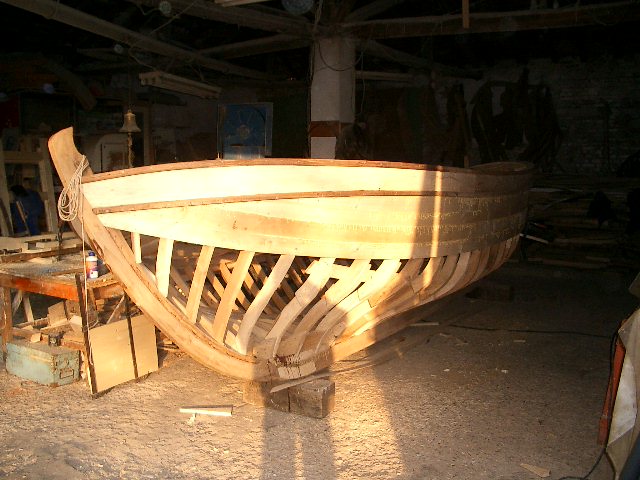

дървени лодки се правят до ден днешен
а по темата за огъването....
дъската се скроява като се прекопирва формата и хоризонталната форма на борда на лодката това се осъществява с
специален инструмент изработен от самия лодкостроител..... скрояването е най сложната час от обшивката
след като формата на борда се прекопира върху дъската тия се изрязва и се налага на борда за последна проверка....
а огъването е като дъската се задуши в вряща вода (както е описано по горе) (опитните лодкостроители в България ги огъват и без да се задушава в вряща вода)
по темата за обличане с пластмаса
пластмасата задушава дъската на старата лодка и така тя гние по бързо
правилния начин на обличане е малко по друг
с водоустойчив шперплат нарязан на тънки ивици се залепва под 45 градуса по новата или стара обшивка (предварително тя е обработена с нужните химии а лепилото е направено за тази дейност) слоевете шперплат може да са 2 като върху последния слои се облича с стъклоплат и всички нужни химии които са за тази дейност предназначени....
