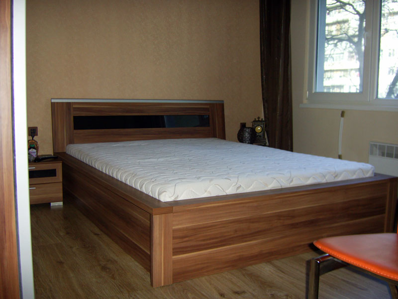

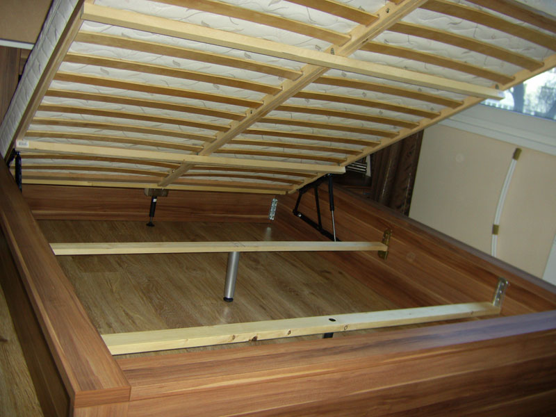

Здравейте на всички.Спалнята вече е готова.
А това е и гардероба в нашата спалня
Вдигнато положение.Посредата ,както се вижда, съм сложил две летви 30X30
и ги хванах с Ге образни планки за подматрачните рамки,защото в средата увиснаха и закачаха на
задната напречна дъска на която лягат рамките

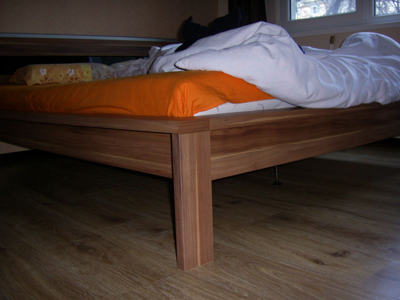

Сега
Преди
