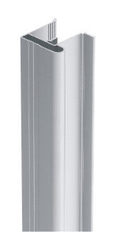

Като гледам тази система "Поло" ще свърши работа. И аз имам нещо такова предвид.Няма смисъл елемента да се подлепва отпред на вратата.Това означава да има по голям луфт между двете врати, а от там и повече прах в гардероба.Съществува и риска, ако вратите направят корем да почнат да се закачат една в друга и да се надере покритието.Показвам дръжка която има два канала:за 18мм плоскост и за стъкло.

miliad написа:Като гледам тази система "Поло" ще свърши работа. И аз имам нещо такова предвид.Няма смисъл елемента да се подлепва отпред на вратата.Това означава да има по голям луфт между двете врати, а от там и повече прах в гардероба.Съществува и риска, ако вратите направят корем да почнат да се закачат една в друга и да се надере покритието.Показвам дръжка която има два канала:за 18мм плоскост и за стъкло.прав си колега - идеята ми е да не се прекъсва тялото на врата и са лепи защото в домашни условия няма да може да го направи като света , ползването на кантдръжка е повече от задължително
за растоянието и влизане на прах - ако домакинята ( или домакина - зависи кой чисти ) има прах в стаята , все ще се намери от къде да влезе
относно корема на вратите - ако се получи такъв корем на мен ще ми дразни окото всеки път и неминуемо врата е за смяна, кант дръжка от двете страни ще стабилизира вратата вертикално

Да се върнем конкретно на въпроса на Изитоп. Разгледай добре линка който съм дал по горе.Поляците показват няколко различни системи на плъзгане.Има и схемата от снимката която ти си постнал.В сайта има монтажни схеми със снимки към тях.Обяснено е много добре, не е необходимо да знаеш полски
. Тези системи са широко разпространени в Бг под различни имена, все ще ги намериш в спец. магазини.

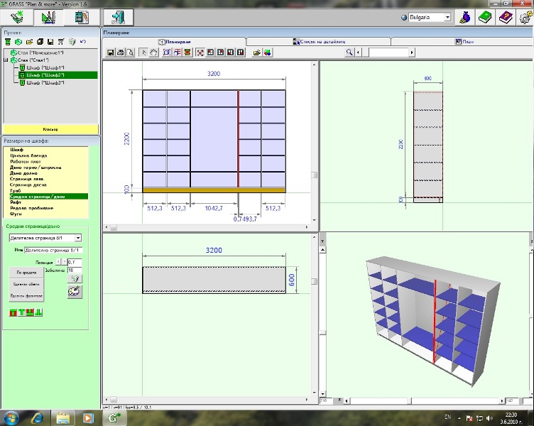

Обаче вратите си остават плъзгащи- голям проблем . Благодарение на вас колеги , разбрах че механизмите били в зависимост от тежеста на вратата -лоша работа в моят случай. Ще ви дам снимка на това което по принцип предвиждам за гардероба :
Проблемът е , че ми идва на 320 см ширина този гардероб и 230 височина. Предвиждам го да е със 3 врати (вътрешна система някаква ). Обаче .... май ще са много тежки вратите. Не знам как се изчислява тежината на врата с определени размери ( аз още не съм поръчал да ми нарежат плоскостите, защото не съм привършил с плановете нали ), но ми се струва, че тези 3 врати за този гардероб - всяка със ширина 105см........доста ще тежът , а не знам мога ли да направя нещо, за да са ми не 3 ... а 4 или 5 вратите. След като прочетох отговорите ви , отидох в една фирма където продават такива плъзгащи системи за врати и понеже нищо не разбирам - направо си казах ( и показах) какъв искам да си го направя гардеробът, и те ми изчислиха някакви механизми за 3-те врати , ал.профил за отсрани на вратите, релси , някакви четки ( така и не разбрах за какво са тия четки ама ми казаха че ми трябвали )и незнам си още какво - цена почти 300 лева !!!!! Тоя гардероб ще ми излезе златен !!! Аз в тоя вариант.... по-добре да си го купя готов от магазина

Да започнем с дълбочината. Пусни още 3-5 см по дълбок корпуса, за да не ти закачат дрехите в задните врати.
Гардероба си плаче за 4 плъзгащи врати, респективно трябва да си промениш и вътрешното разпределение.

Корпуса го начертах така на тази програма , защото не знам как да пусна вътрешното разпределение с по-малък размер, този компютърен чертеж е само ориентировъчен , за да покажа какво искам да е горе-долу. Истинският чертеж си го правя на ръка , там съм предвидил 6 см вътрешното разпределение да е по-тясно , за да има място за вратите. За профила : разбрах какво трябва да търся, мерси. Значи вратите трябва да са 4 на този размер :320см , така ли ? А какъв механизъм да търся ..... някой може ли да ми препоръча нещо ? А за цената : гледам я ...... защото си е сума за нас и ..... искаме да си направим не само гардероба , а средствата ако се отпускаме : няма да са достатъчни за нещо повече от гардероб и 2 нощни шкафчета
