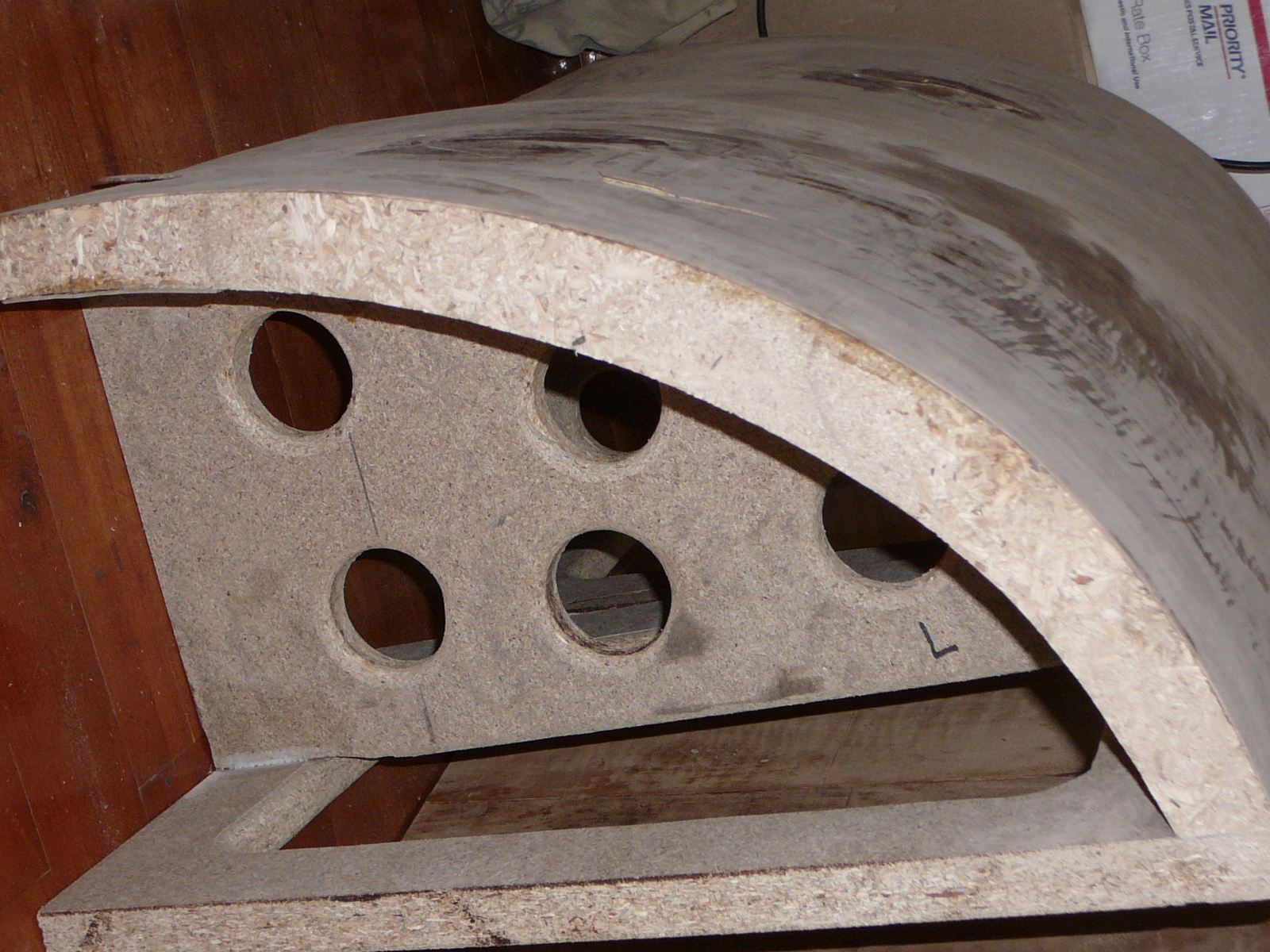

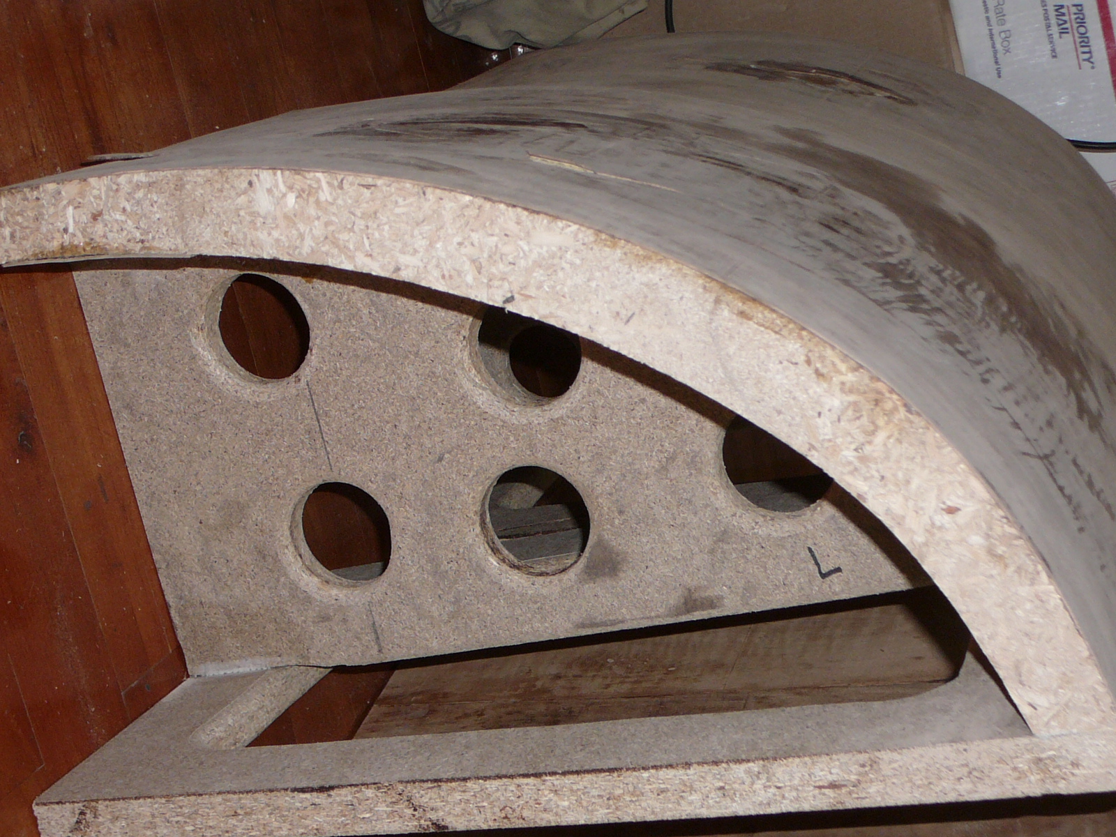

Заел съм се с фурнироване на едни колони. Ползвам 1мм. български орехов фурнир. Но ми сви един номер.
Нека уточня, че лепя с туткал и притискам с "ракел". Техниката съм я изпробвал, и на по-малки площи работи перфектно.
Лепил съм и с бели лепила, но след време ми надигна малко на снадките. С хелметекс не съм пробвал, но специално сега, тоя фурнир ми е малко на вълни, и не съм убеден ще стане ли.
Та конкретно към случая.
На прави повърхности нямам проблем за сега. С изключение на това, че фурнира, когато е едностранно, огъва плоскоста, но това е естествен и известен факт.

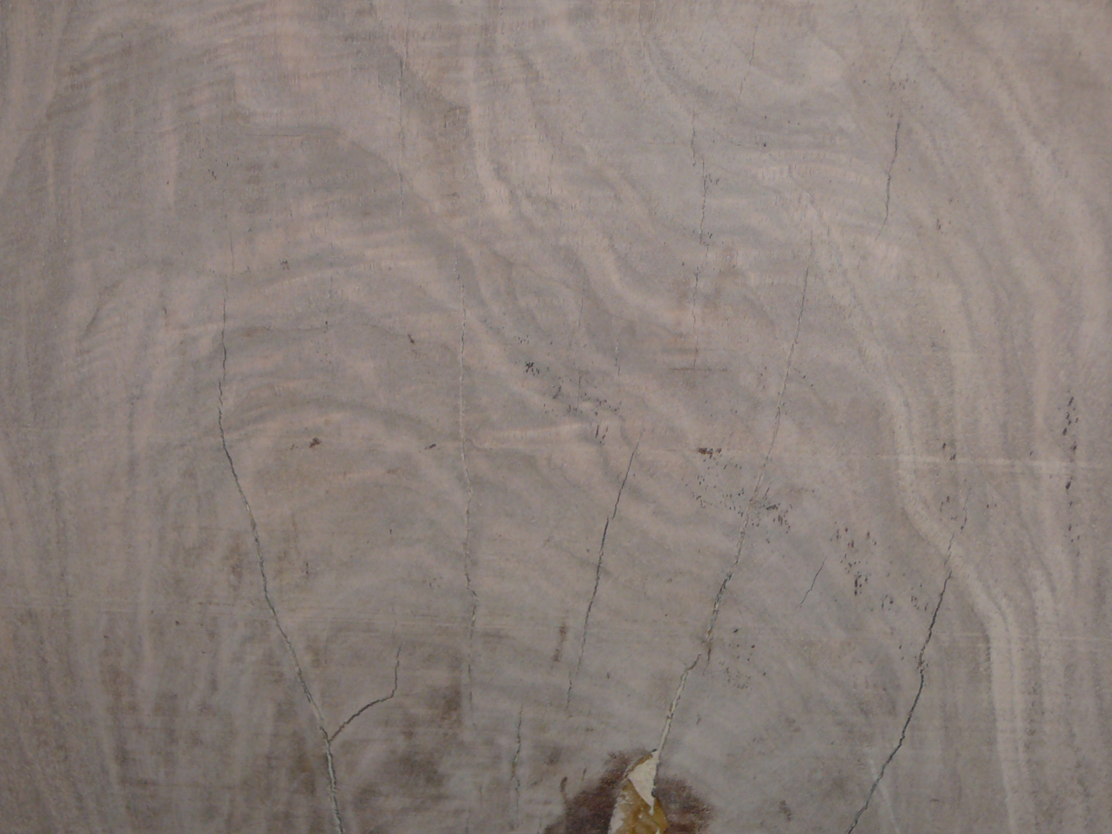

Проблема ми се случи на едни параболично извити повърхности.
Там фурнира започана да се цепи лъчеобразно. Има един централен чеп, и от него - навън.
Допуснал съм някаква грешка. Премного омокрен ли съм го лепил, какво ли, не съм сигурен. Но със същата шарка на 2 други прави повърхнини нямам проблеми.
Фурнира иначе е доста твърд.
Някъде съм чел че имаше някакви номера за омекотяване на фурнир със смес от спирт, глицерин и бяло лепило. Някой знае ли нещо по въпроса? Западняците продават специални омекотители.
Интересува ме, защото ми се иска, да направя предните ръбове закръглени, и по тях да легне фурнир. Но ще се наложи огъване надлъжно на жилите и дали няма да се цепи!?
Абе въобще, вкарвам се в проблеми, ама с повече акъли може и да се получи.
Фурнира е много красив, и си заслужава усилието.

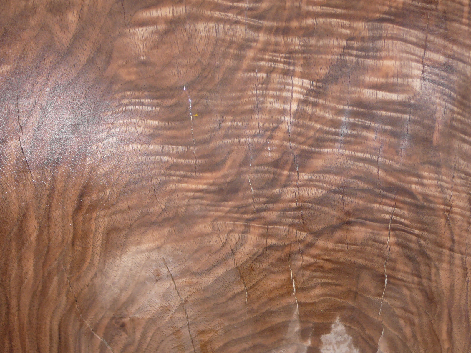

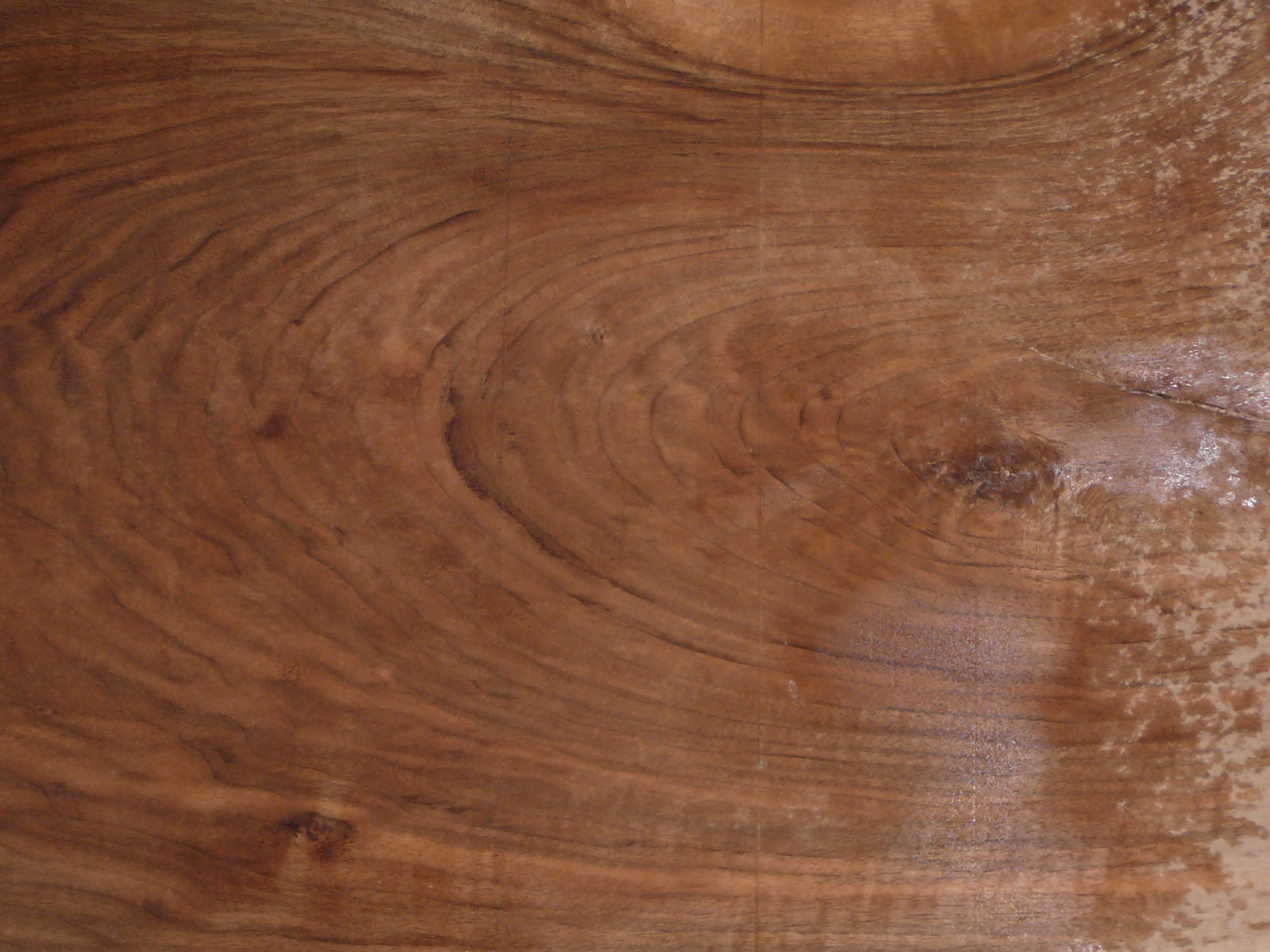

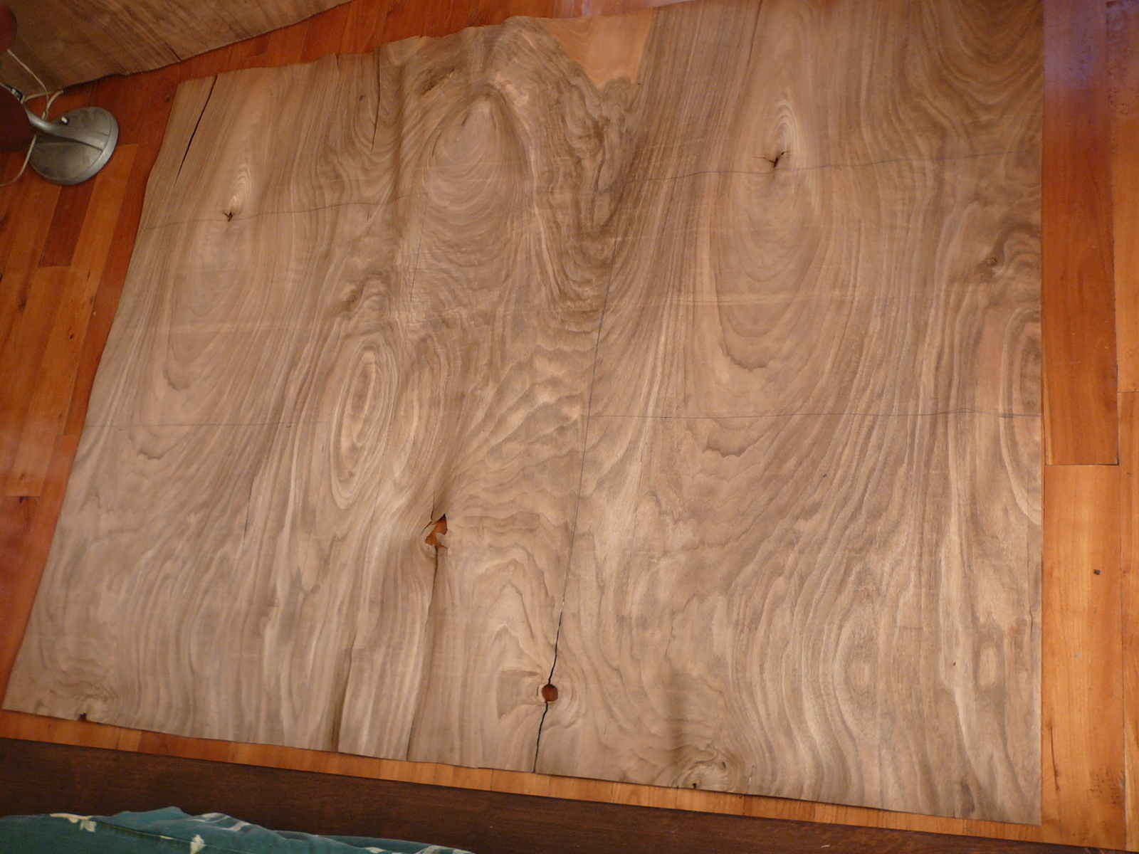

Stefan2000
- Мнения: 714

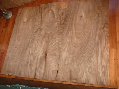

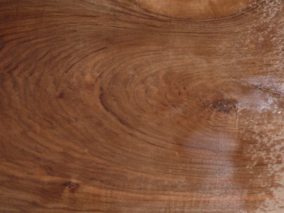

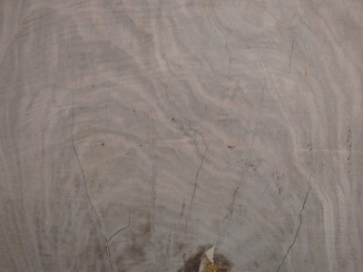

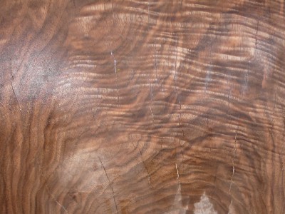

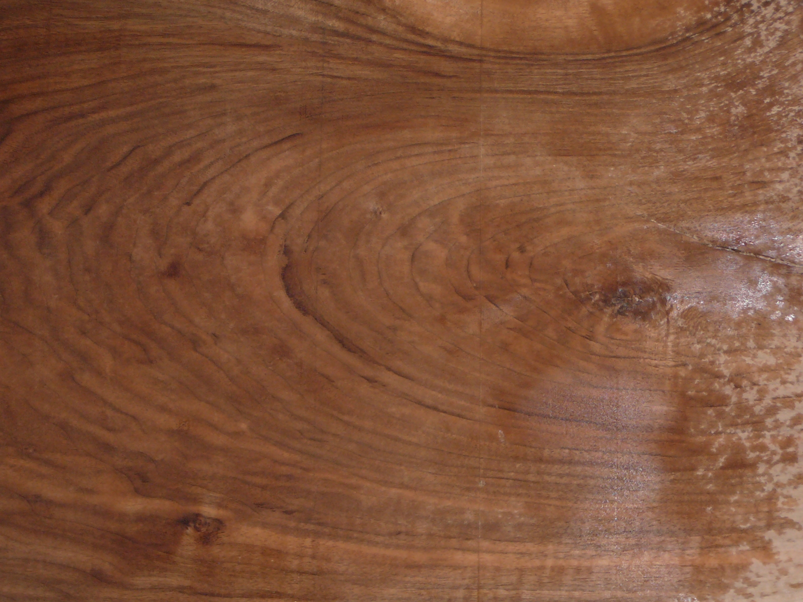

Малко снимков материал.
Листовете с които реазполагам, ненапукания детайл, формата на проблемния детайл, напуканите повърхности.
Днес обелих двата компрометирани детайла.
И открих рецепта за домашен омекотител, в чужд сайт.
1/2л вода
1/2л спирт
2 супени лъжици готов туткал
4 супени лъжици глицерин
Притиска се и се суши м-у вестници, и се сменят, докато престанат да се омокрят.
Ще трябва да се пробва.

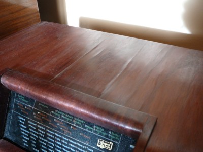

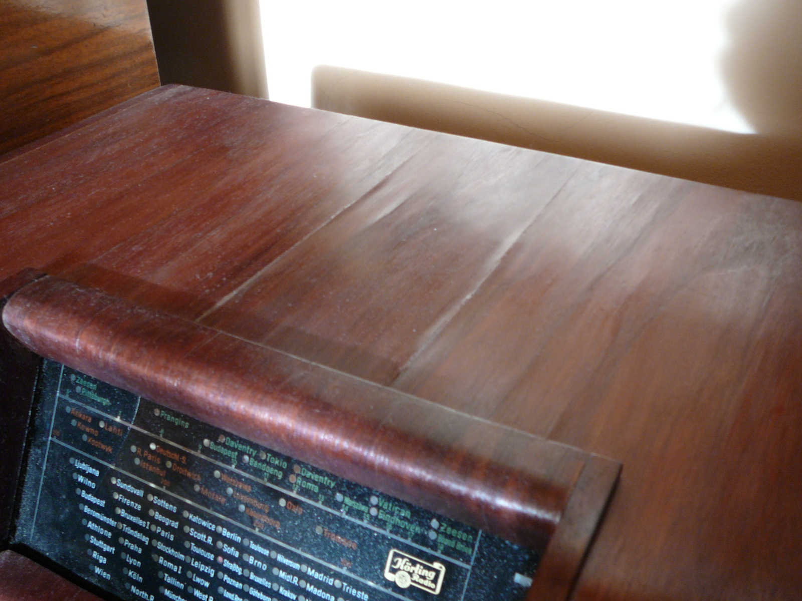

Ами подобна микстура съм правил, смо че с поливинил ацетатно лепило. Споменах го по-горе. Има ефект откъм омекотяване. Само че тогава бях на по-малки парчета и от друг фурнир, американски орех 0.6мм.
Сеага тоя е делан некъде по нашите села. Дебел е, а и явно не е съхраняван много правилно, защото е допуснато да се нагъне, ама знам ли!? Май се понабутах с него.
Ето и дефекта който се получи след време, при лепене с поливинил ацетатно лепило. Някъде по американските форуми го бяха писали, че макар и за момента да дава добър резултат, след време ще се появят проблеми. И препоръчват някакво т. нар. "жълто лепило". Не знам дали пък не е някакъв хелметекс?

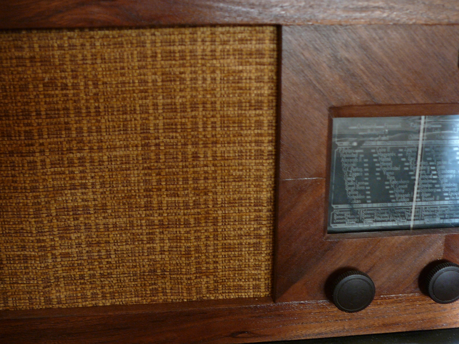

На същата снимка се вижда и детайл по който съм огъвал омекотен фурнир предния път. Само че за този малък радиус съм ползва предварително и шаблон за огъване.

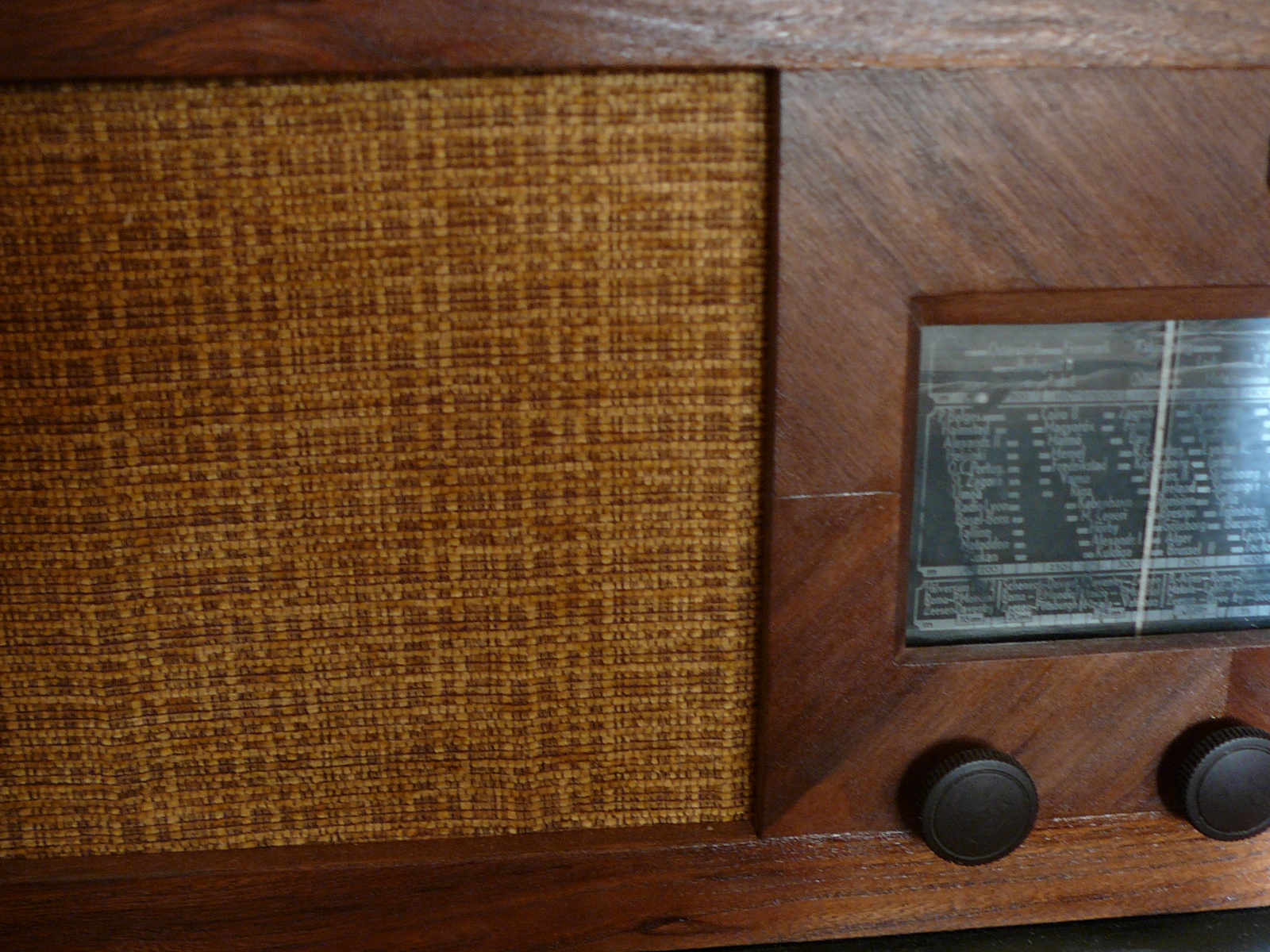

А колкото до туткала, няма грешка.
Ето и нещо сделано с него.
