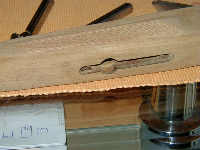

Състоянието на прикладите е 'изшкурен до блясък'. Проблема е в накатката. Искам да се получи нещо такова:
http://www.nalov.com/forum/index.php?sh ... 11218&st=0
А иначе докъде я докарах:

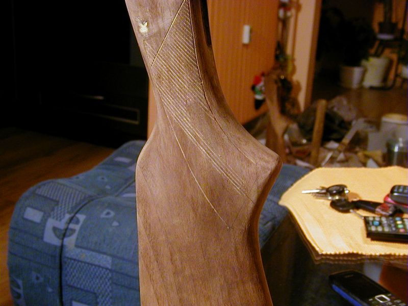

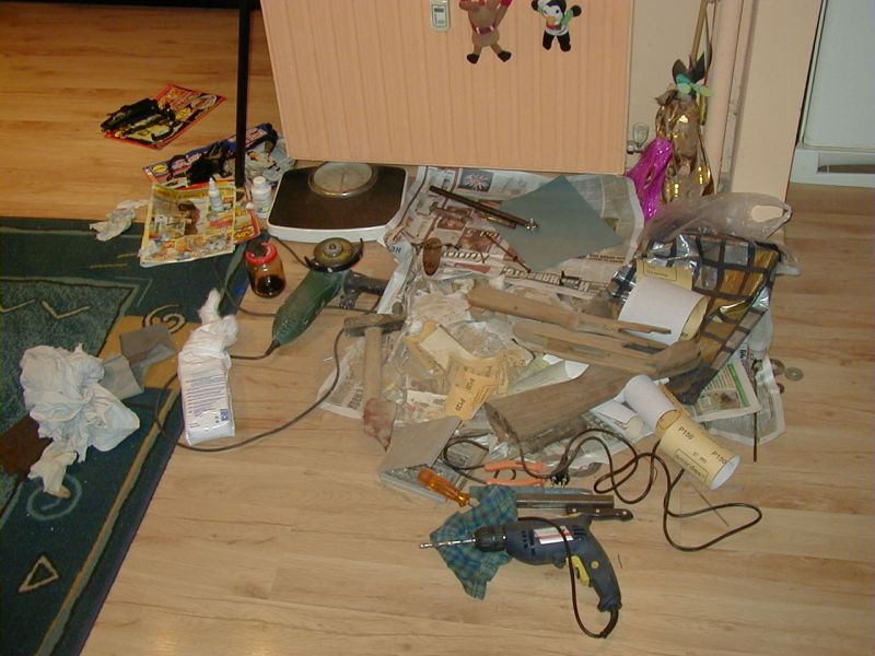

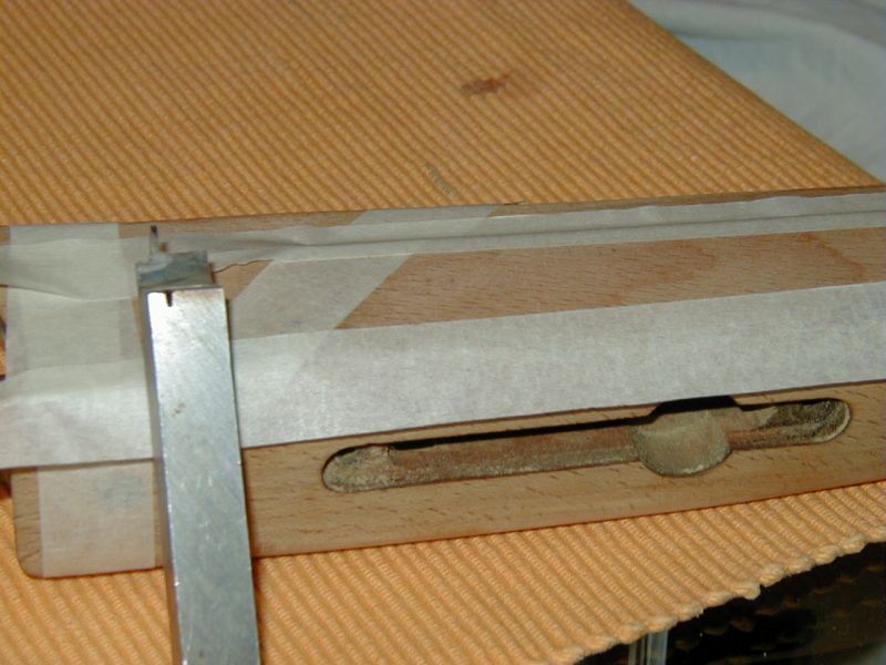

Първо въпреки бойното поле на първата снимка жената още ме търпи;

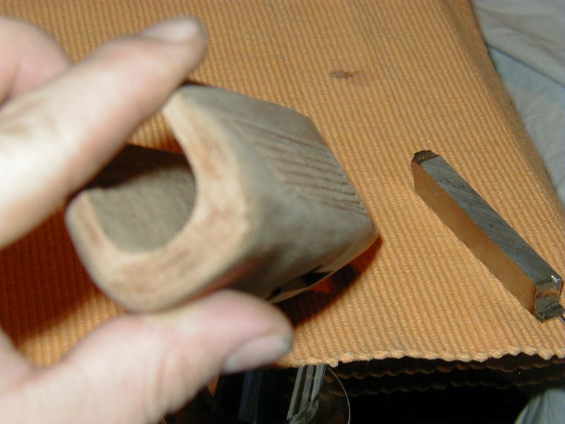

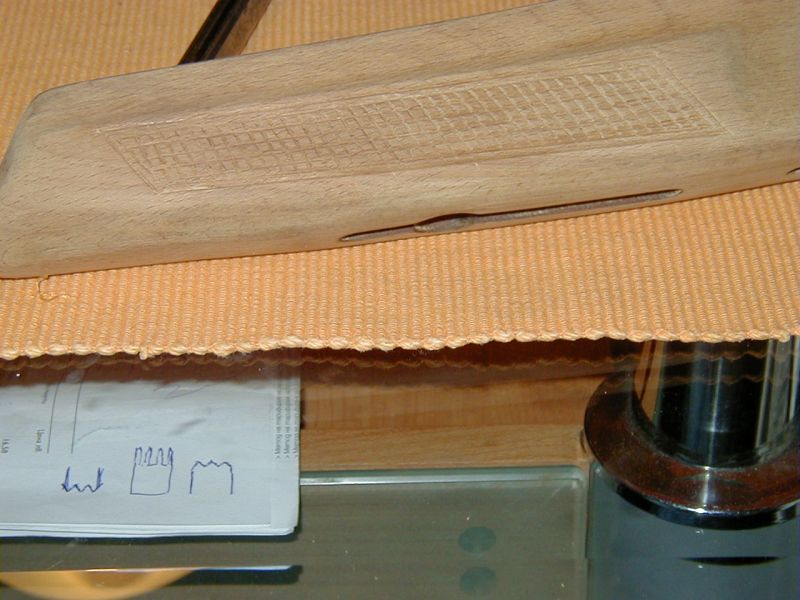

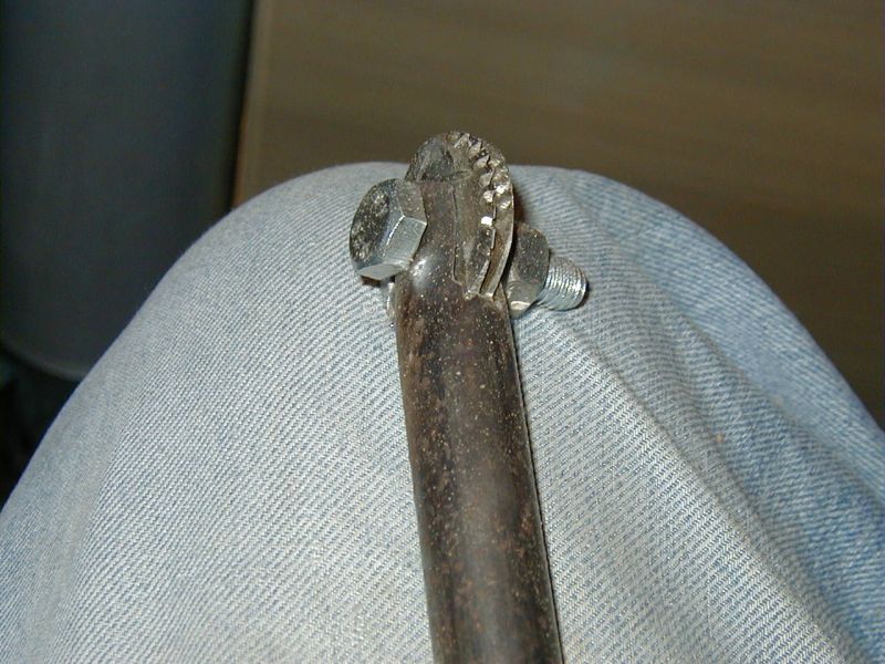

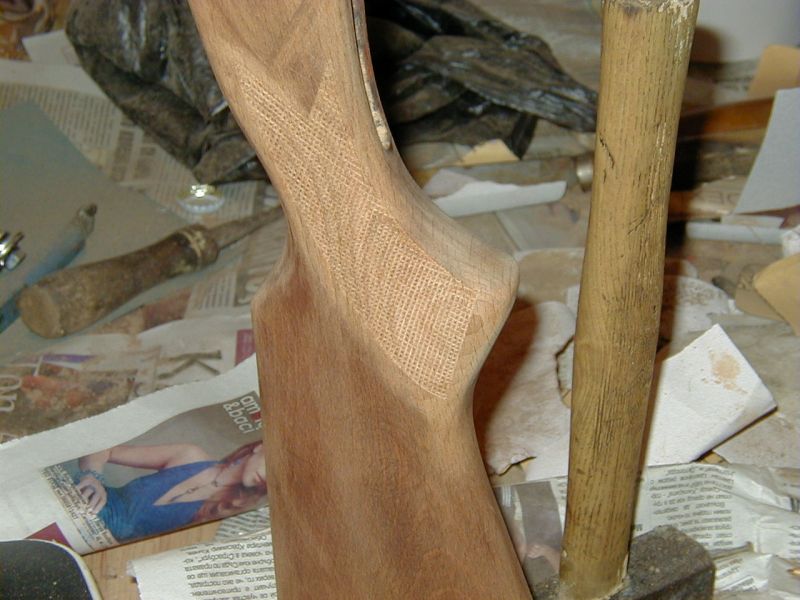

На следващо място след няколкодневни опити установих, че инструмента тип'направи сам' ,който някой беше показал в един ловен фрум(втора снимка) не върши работа за изработка на успоредни линии на накатката;
Освен това изпробвах още няколко метода,които ми минаха през ума, но нямада ги споменавам(включително съсипах един метчик);

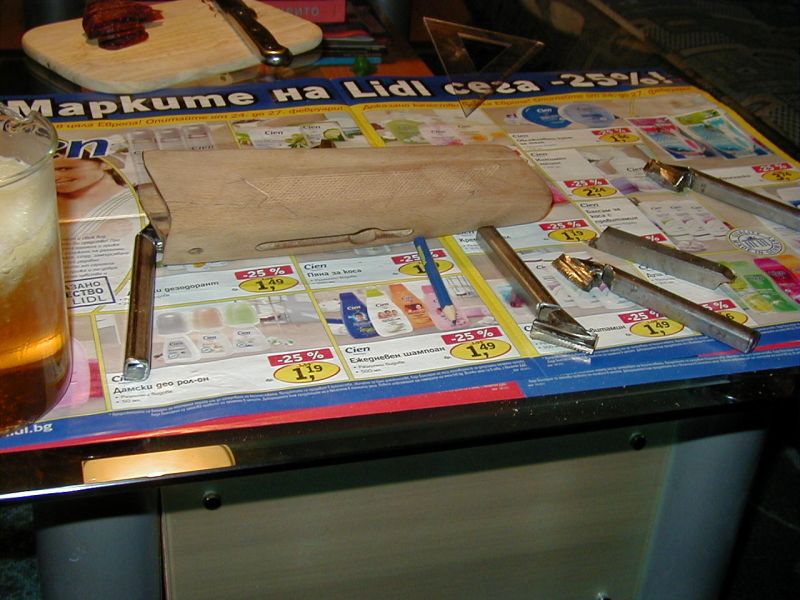

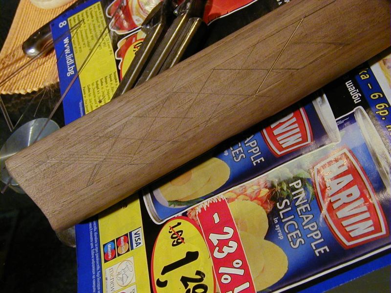

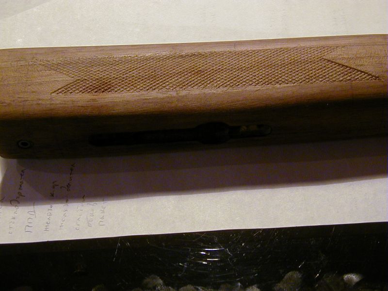

По съвет на колегата v.yot пробвах да очертая контура с тънък резец(1 мм),който изработих от щирия и стана прилично -снимка три;

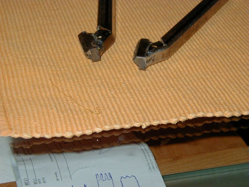

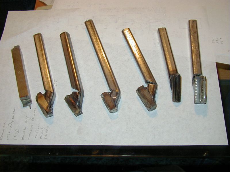

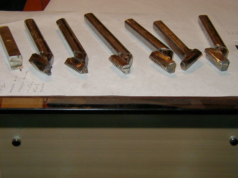

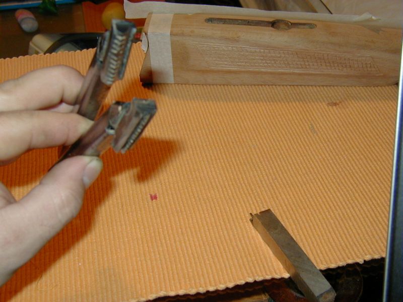

реших, че е най-добре да копирам тях. Разрязах две щирии и с помощта на профил 10х10 си направих 6 заготовки за инструмент-заварих дръжки на 3 -сантиметровите парчета и започнах обработка. След 3 -часово пилене с ъглошлайф резултата беше -една заготовка съсипах ,защото се опитах да направя троен гребен, а от други две се плучи това на последните снимки
pavkatay - майстор

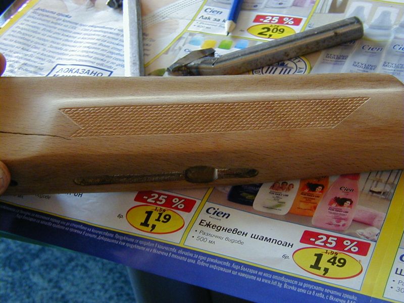

След като изпробвах новия инструмент върху една спукана полуложа се получи това на снимките.
За целта първо изрязах контура с резеца, а след това с помощта на двойния гребен очертах слващия канал. С еденичния гребен го оформих, после пак двойния и т.н.
Имам постепенно променяне на ъгъла на напречната накатка, но мисля,че е по-скоро заради първия ми опит. С малко тренировка смятам ,че ще се получи.
Въпроса ми е : защо производителите на тези инструменти използват само ъгли на заточване 60 и 90 градуса(така съм изпилил и моите два инструмента-двойния на 60, а еденичния на 90 градуса). Но при мен се получава твърде голяма стъпка на накатката поради невъзможността с ъглошлайфа и диск 0,8мм да я направя по-малка при 60 гр. ъгъл на заточване. При тази стъпка и инструмента с ,който дооформям каналите(еденичния гребен заточен на 90 градуса) не мога да получа пирамидите от първия линк.
Чудя се тъй като имам още три заготовки дали ,ако намаля ъгъла на двойния гребен за да получа по- малка стъпка, а в същото време увелича ъгъла на еденичния гребен ще успея да получа пирамиди,които да не са пресечени :? .

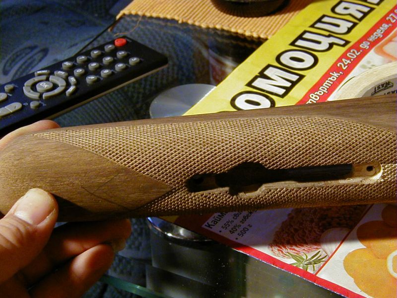

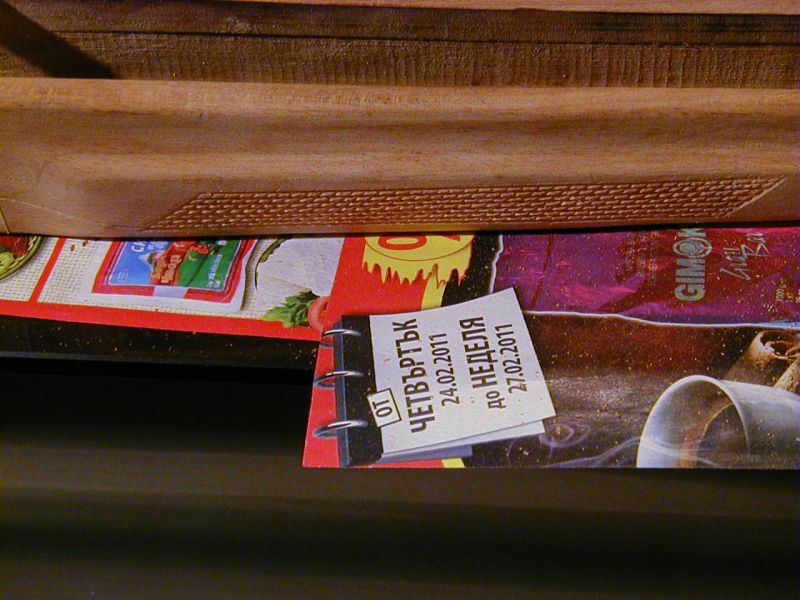

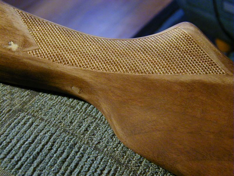

Благодаря,колега. Все пак 'издялках' нов комплект от двоен гребен с по- малък ъгъл и еденичен гребен с по-голям ъгъл и с тяхна помощ успях да получа това от снимките.
Много по- добре е от предишното,въпреки всичко нещо ме дразни и ми изглежда недоизпипано :?
И не знам как последните вде линии в края съм успял да ги изкривя малко.

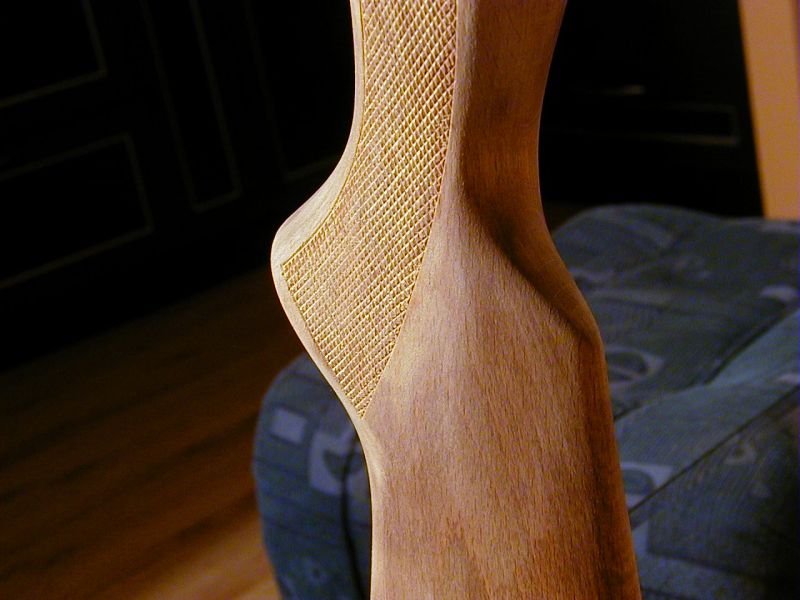

Най-после стана така,че да ми хареса. На първата снимка е нещо,което се получи добре,но не ми хареса безрезервно.
На втората и третата снимка е процеса на изработка и това,което според мен се получи както трябва-не съм го обработил фино още,но и това ще стане.
На последните две снимки са инструментите,които си изработих и ми вършат работа.

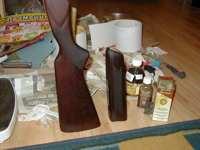

Ето стъпка по стъпка начина на работа на първата пушка.

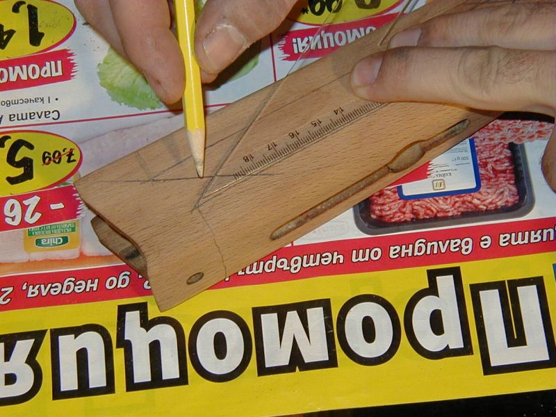

След демонтажа на металните части изшкурих приклада и полуложата започвайки с шкурка 120 и последователно достигайки до номер 400.

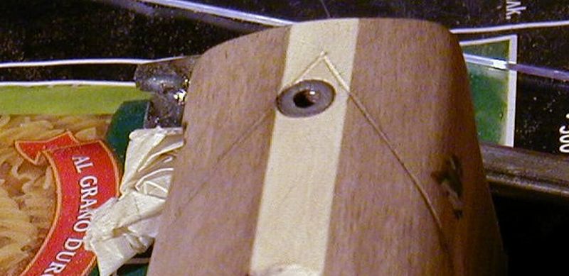

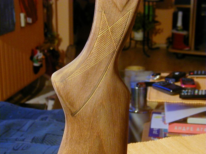

След това очертах с молив полето на накатката.Кривите линии съм ги правил със свободна ръка, като на око съм пренасял началото и края на полето от двете страни на детайла
Следваща стъпка е очертаване на накатката с резец по линията на молива:Както се вижда от снимката не съм затворил контура с резеца.
Затварянето се получава с последната линия изрязана от гребена(инструмента за накатяване).
След нарязване на всички линии от накатката с помощта на различните резци я дооформих и прецизирах. Например всеки канал го престъргах с резеца на 90 градуса , докато се получиха желаните пирамидки. Очертанието на полето на накатката го оформих с резец с по-голям ъгъл. след това всеки канал го минах с фина шкурка . Получи се това:
pavkatay - майстор
След като накатката беше готова пристъпих към оцветяване на детайлите. Тъй като не намерих байц на спиртна основа използвах такъв на водна основа. Наистина има малко негативен ефект особено на ореховите части . При приклада от бреза не забелязах разлика.
Нанесох байца (орех) на две ръце, като изчаках пълното изсъхване след всяко нанасяне.
След това загрях дървените части във фурната до 50 градуса преди импрегнирането с ленено масло.
След загряването с помощта на памучен парцал нанесох лененото масло на две-три ръце- докато спря да попива в дървото. Остатъка попих и изтърках с вълнен парцал. Използвах оръжейно ленено масло 'Балистол'.Според прочетеното обикновено ленено масло полимеризира по-бавно и лепне в продължение на седмици. Една грешка, която допуснах още на опитната полуложа беше, че байцвах на три ръце и понеже лененото масло също е тъмно се получи почти черен цвят на дървото.

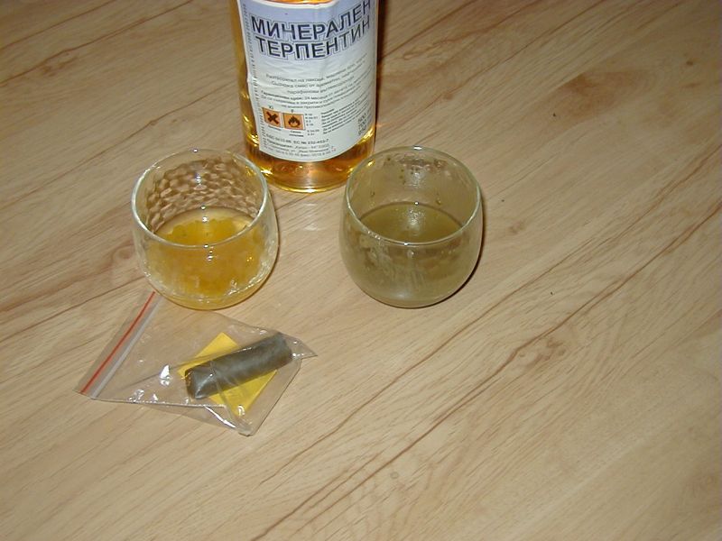

След това направих нещо, което според някои е излишно след обработка с ленено масло. Предварително си бях приготвил разтвор на пчелен восък и прополис (пчелен клей) в терпентин. Според колегата v.yot прополиса щеше да пигментира дървото и затова не го използвах(после мазах една люлка с него и се оказа вярно :) ). С разтвора на восък намазах приклада и полуложата и с пръсти го втрих добре в дървото.След това изтърках с вълнен парцал. Разтварянето на восъка в терпентина става за 7-8 дни. Важно е да отбележа, че има значение чистотата на восъка .Този, който виждате на снимката ми го даде приятел и от него се получи чудесна восъчно жълта вакса с консистенция на крем 'Нивеа'. Впоследствие си купих восък от пчеларски магазин и ми продадоха нещо сивкаво, което като го разтворих беше зърнисто.

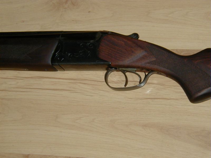

Като цяло се получи тази пушка:

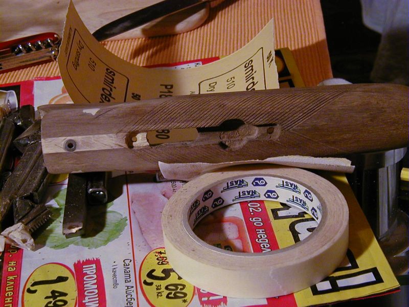

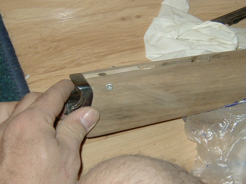

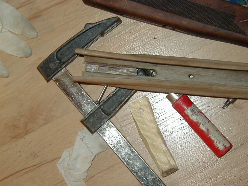

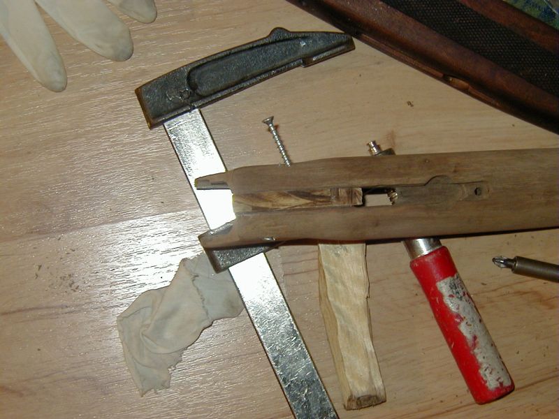

Сега ми припадна орехова полуложа, която беше много зле разцепена в долната част и реших да опитам да я 'съживя' като присадя дърво на мястото на повреденото.Като начало използвах циркуляр за да отнема част от дървото там, където беше пукнато. После изрязах парче дърво и го напасвах с шкурка по прореза. Тук проблем се оказа, че приятеля, който ми донесе орехово парче и се кълнеше, че е орех е бил в заблуда. Дървото е доста по-бяло, но когато установих грешката беше късно.
Поставих парчето дърво на място и с помощта на С-200 и два дълги винта го фиксирах.
След като изсъхна залепеното с шкурка загладих ръбовете на снадката.Отрязах винтовете и ги изпилих с ъглошлайфа да не стърчат над дървото.С фрезер оформих леглото на металния заключващ механизъм.
pavkatay - майстор

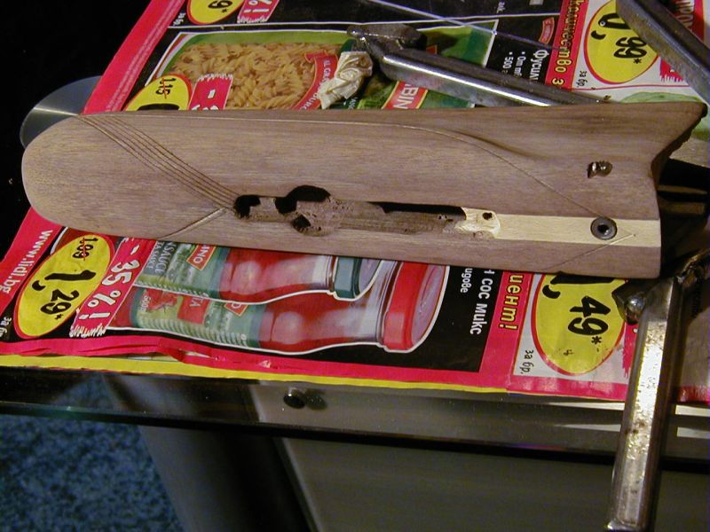

Винта, с който майстора ми беше притегнал приклада също изпилих. В края на пукнатините разпробих отвор със свредло ф5 и натъпках дървено чепче с С-200 (вижда се на сн. 15 ). След това китосах там, където се виждаше метала на винтовете на приклада и полуложата.

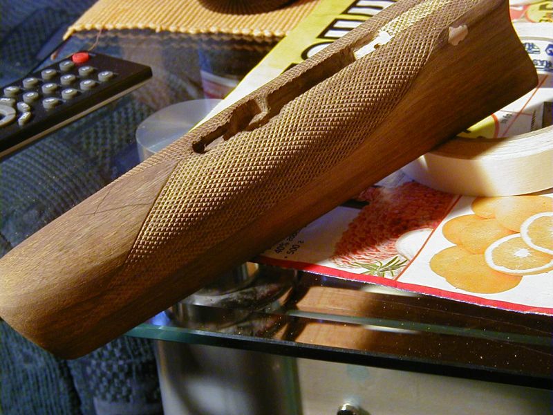

Нарязах накатката на приклада:
И на полуложата:
