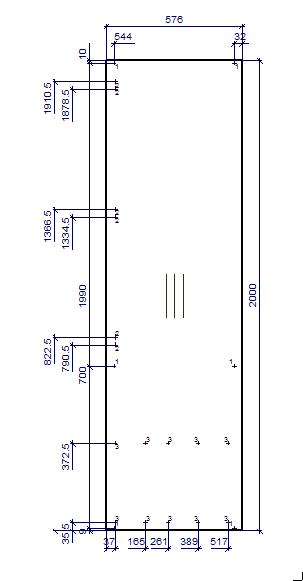

miliad написа:
На скицата размера до делителния рафт е неправилно посочен -668мм до горен ръб.Трябва де е 668мм до долен ръб.
Съжалявам за грешката....нахвърлих я набързо (а и нямам голям опит както казах)...
miliad написа:
Ширината на кутията на чекмеджето при обикновен водач е 898мм/960-36=924 -26(2х13мм)=898мм/
За водачите предвидих 24мм(2x12)...Пробвал съм и твоя вариант,но много се люлее....
miliad написа:
Вътрешният рафт бих го направил с р-р:923/550
...Дълбочината я направих 580 мм с цел да избегне ограничител на вратите(като сложи 2 гумени буфера) ...end1... дано не срещнеш трудности :)

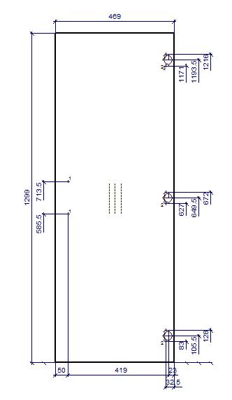

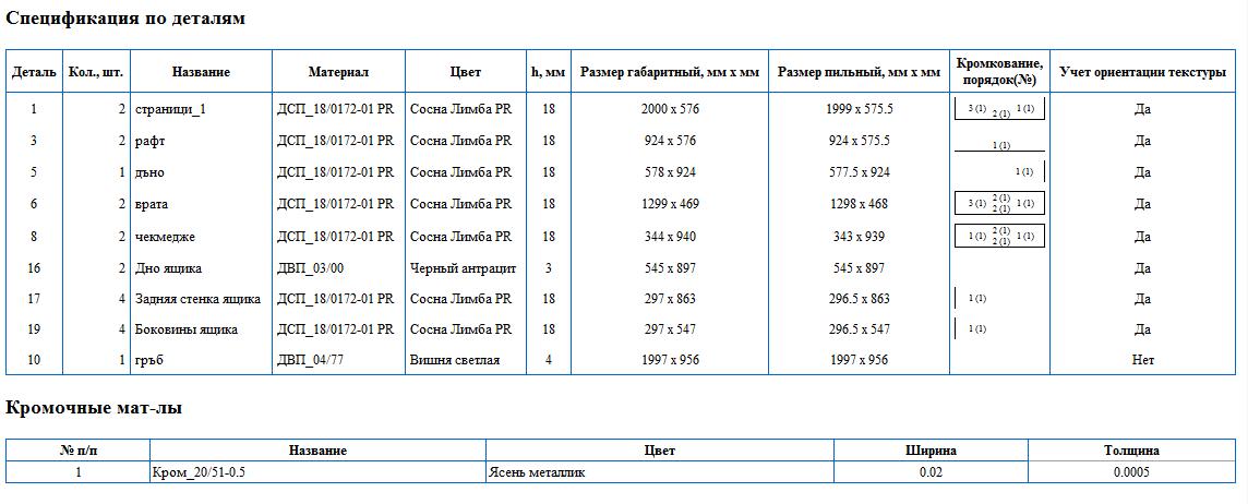

Ето ти един с полукант .
детайли
спесификация по детаили.jpg (82.67 KиБ) Видяна 4076 пъти
brano - напреднал
Това са монтажните размери.

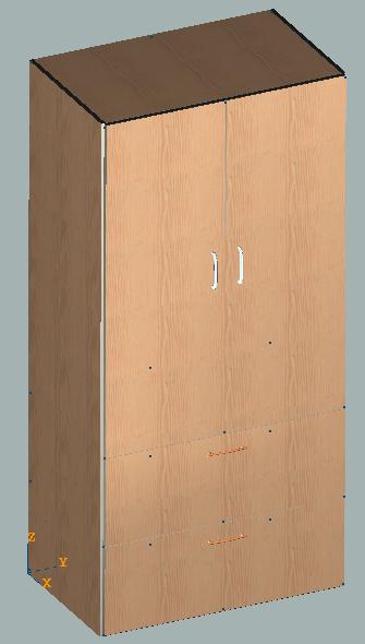

end1 - помощник
Здравей
Много ти благодаря за разкроя. Сега като го видях в пропорции ми се стори доста грозен с тези големи чекмеджета отдолу. Дали не е по добре да ги намаля като размер. Как мислиш?
