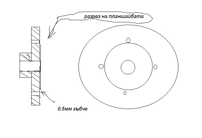

ето как съм го направил аз
директно на планшайбата
ss.petkov - напреднал
alata_69 написа:
Точно твоя съм гледал. Как си го захванал. Няма ли измятане при по-фини детайли? 100мм ли е?
alata_69 - специалист
универсала ми е 80мм
на планшайбата съм направил 1 зъбче около 0.5мм което ми държи универсала в центъра
а самия универсал го стягам с 3 болта м6

alata_69 написа:
Това със зъбчето не го разбрах. Нещо дребно правил ли си, за да кажеш дали не измята? Предполагам, че и 1/2 мм да е измърдал от центъра, на малко детайлче ще проличи. Или да не търся такава прецизност от тоя струг :lol:
няма никакво биене или тресене на универсала
ето ти и бърза картинка :rolleyes:
а най-малкото нещо дето съм струговал беше с 3мм диаметър
Ахаа :idea:
умно си го измислил :supz:
сега остава да си намеря подходящо универсалче и ще заспи :-D

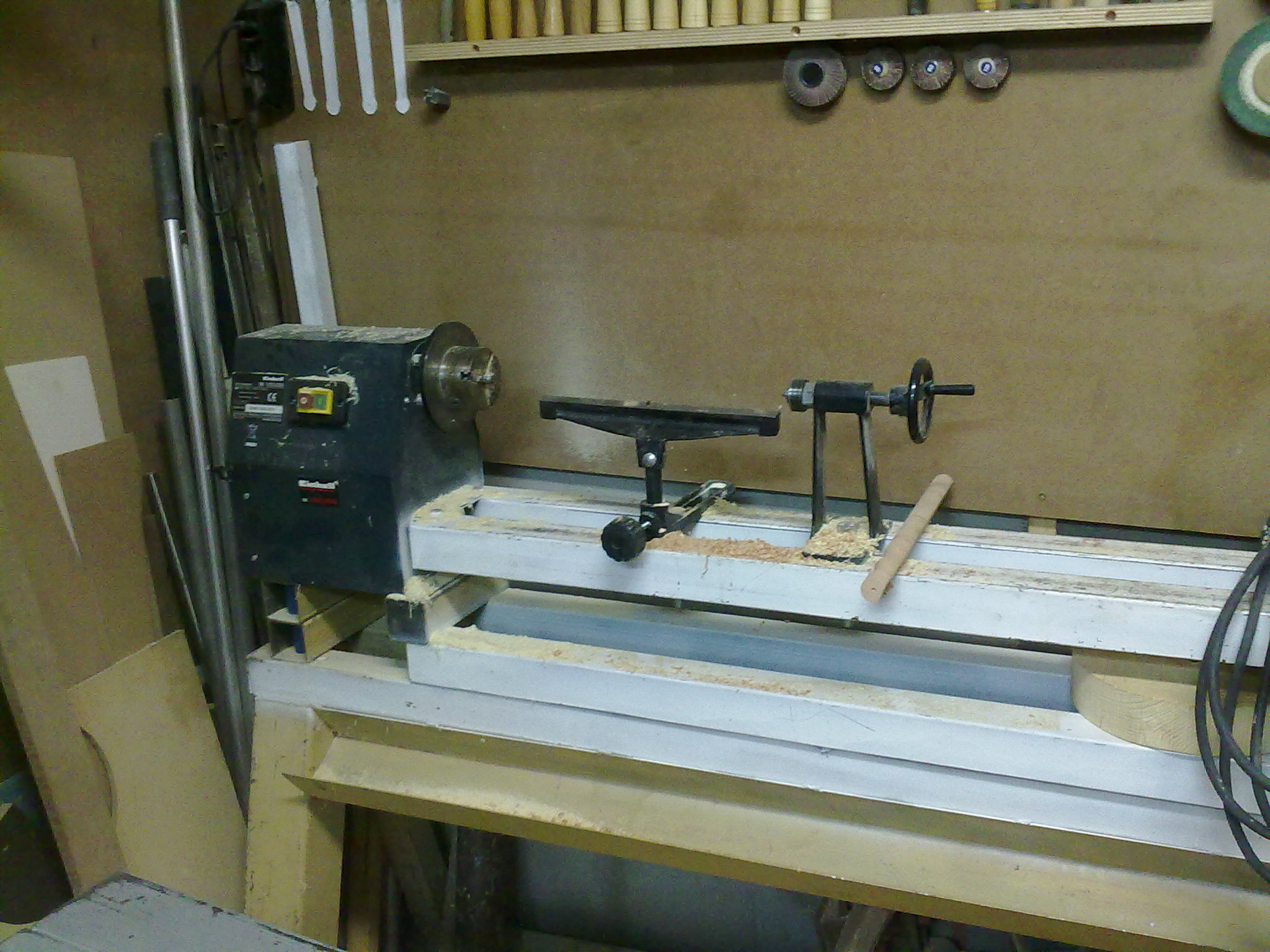

profesionalist_wood - майстор
Като ида в провинцията,ще го снимам другата седмица че сега има много сняг.
а за това че планшайбат се развивала,просто сложи застопоряващ болт при втулката където си закрепил планшайбата.
