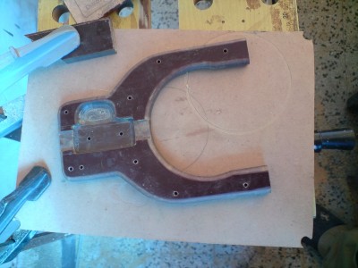

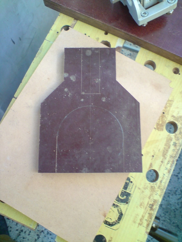

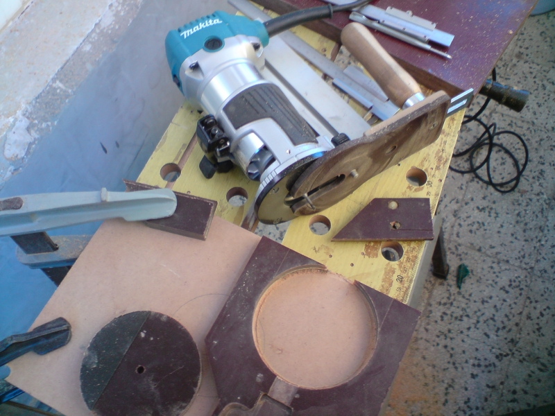

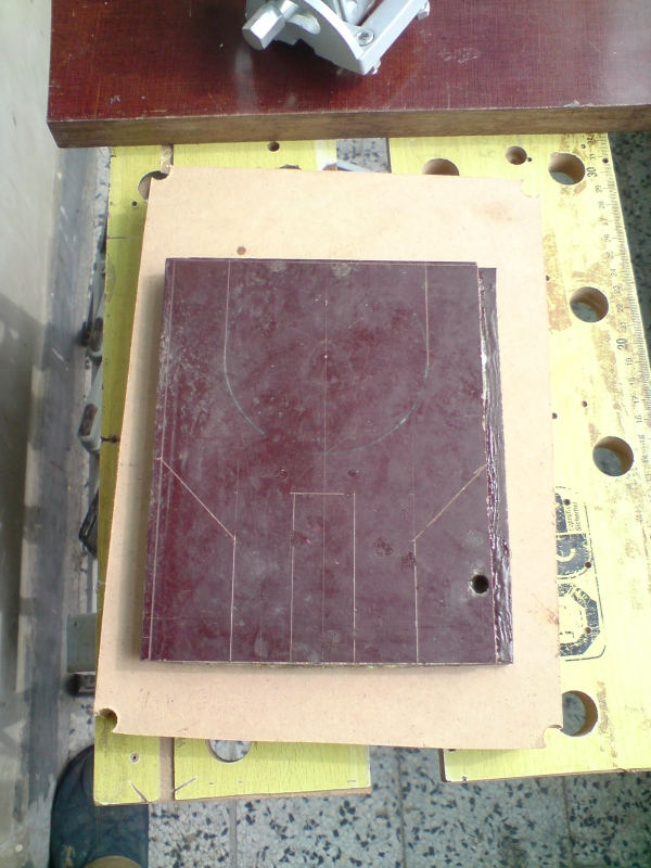

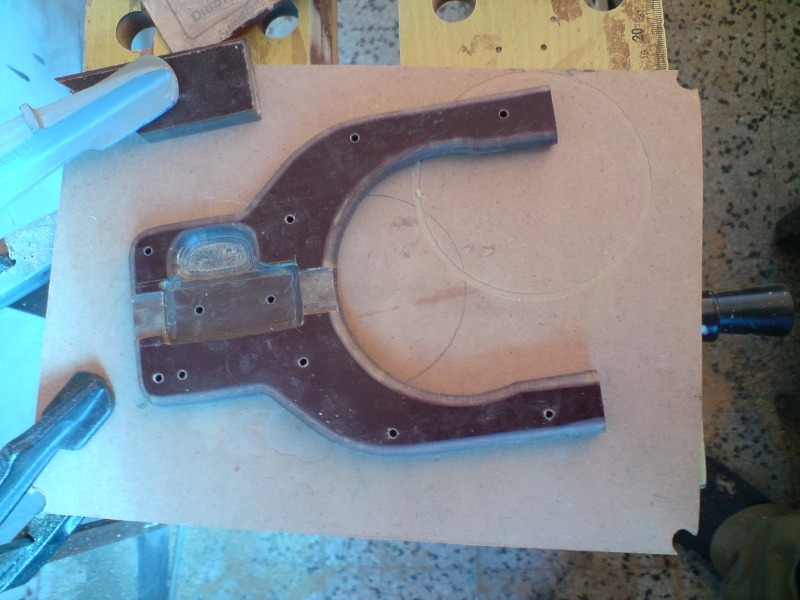

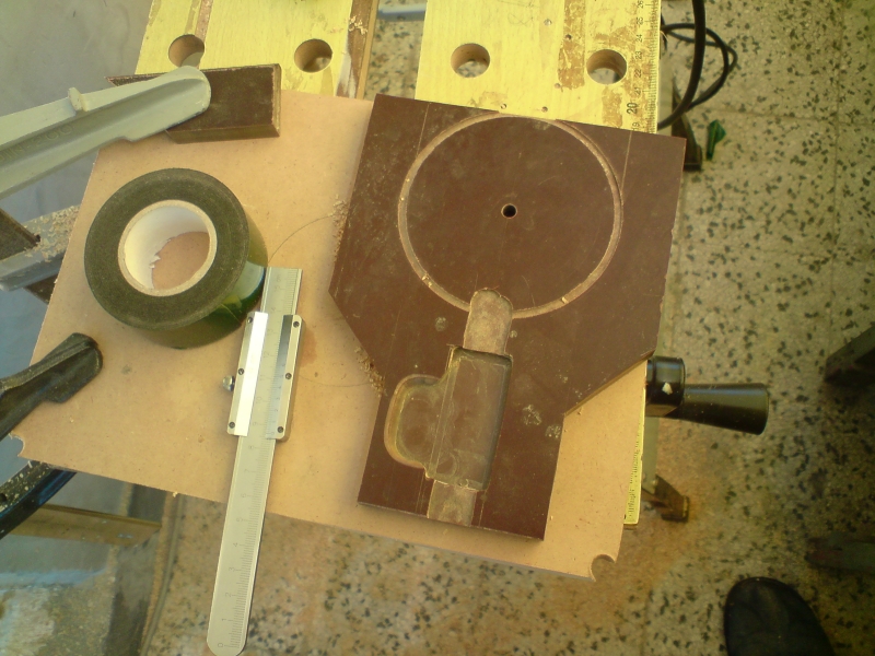

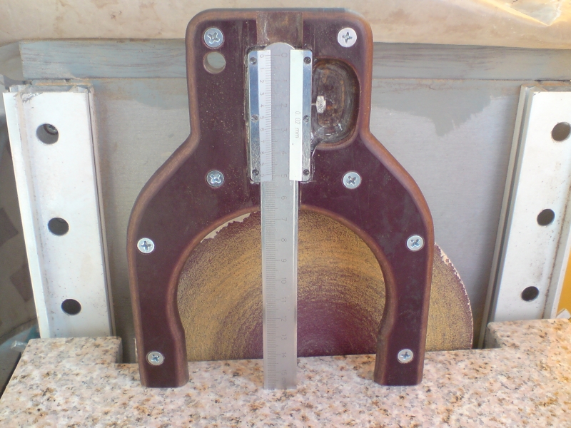

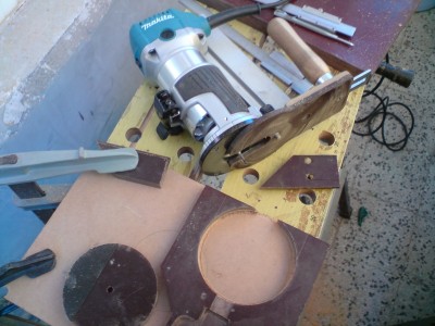

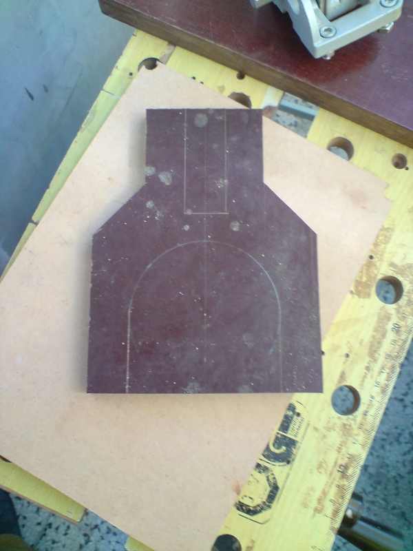

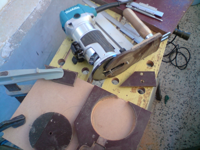

Тая седмица остана малко време и направих дълбокомера за фрезата.
Инвестирах само 10лв за един смотан нов китайски шублер( стана ми жал да разваля български такъв ) Половин час го прогонвах, преди да почна да го режа, оставени чепаци, следи от шмиргел, като се движи хрупа, с луфтове. С една дума боклук. :lol: Поне не ръждясва, проверих го с парчетата в чаша вода.

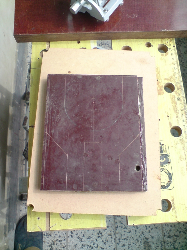

Имах лист гетинакс 6мм, видя ми се тънък и заготовката я залепих на два пласта с епоксидна смола. На шублера изрязах всички части, които стърчаха, оставих само нониуса и стопорното болтче. Използвах и новото кръгово приспособление, за такива дребни работа тази фреза е перфектна. Заготовката я лепих с двойно лепещо тиксо, нямаше място за стяги.
Ето и малко снимки от етапите.

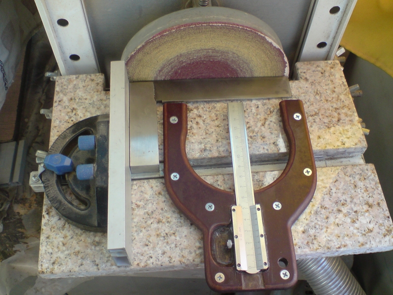

ZEDYCUS - майстор

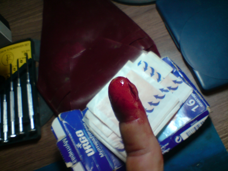

Не се мина и без инциденти, отиде пръста като пробивах тялото на шублера на бормашината. :!: Внимание колеги използвайте менгемето, при дребни детайли. :!: :-D

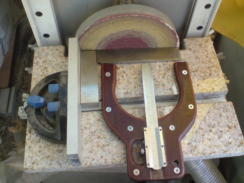

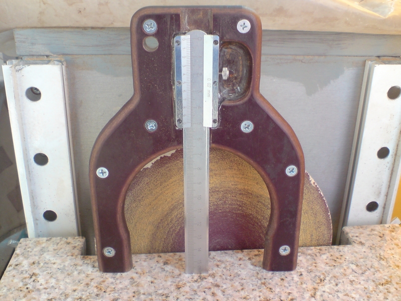

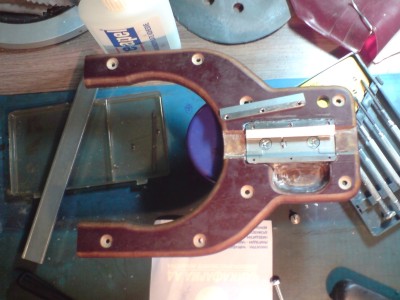

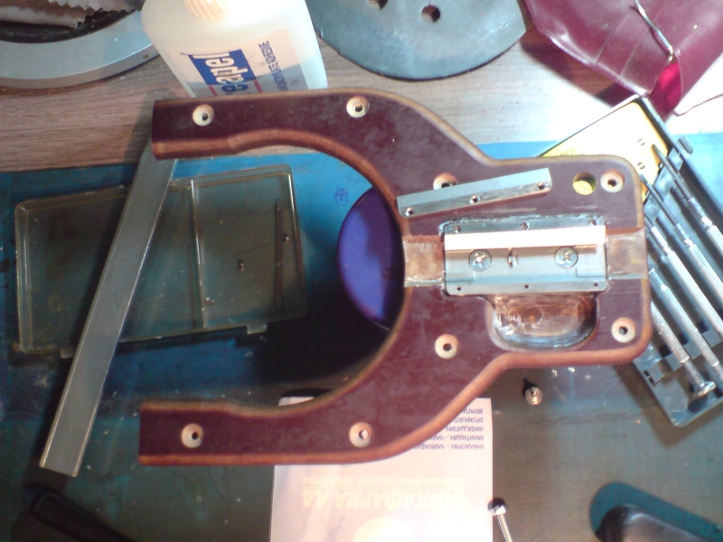

За здравина, а и за застраховка закрепих с винтове М4 двата слоя гетинакс. Тялото на шублера и то е завинтено с 2 винта, и отделно го залепих.

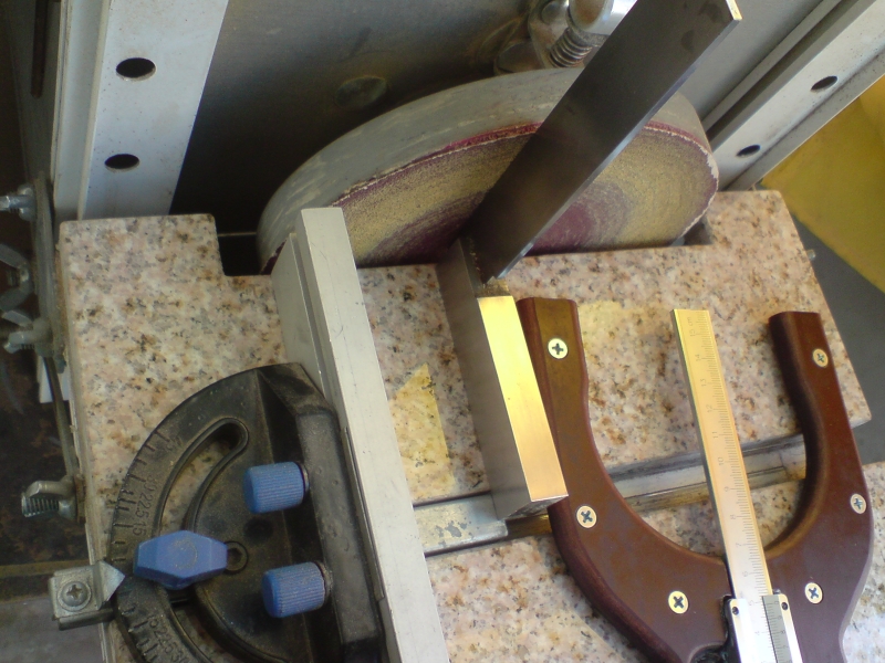

Вижда се и как подравних трите точки на дълбокомера. Шублера е застопорен на 0мм, а по дългите "крака" ги изшкурих на дисковия шлайф, докато се изравнят с шублера.
"Разкрача" е 9см и може да се измерва до 9см дълбочина-височина, като точноста е уж 0,02 стотни, ако вярваме на китайците. :partyman:
DSC04031.JPG Начина на закрепване на тялото на шублера за гетинакса, с винт М4 и лепило за здравина.
DSC04035.JPG Готовото приспособление.
пишман_майстор - майстор
Идеално е станало =D> Само показалеца..бая се е ръфнал :shock: Ще се оправи ...пък и как си го...фотнал :shock: Не дай боже с тез нащ'те машинки, да се осакатиш :!:
ZEDYCUS - майстор
Показалеца беше на лявата ръка, с дясната снимах. Стана на стационарната бормашина, за две дупки не ми се вадеше менгемето, първия път завъртя, но на втората вече ме прасна по пръста.
Китайците са виновни, не са направили фаски на шублера. :-D :partyman:

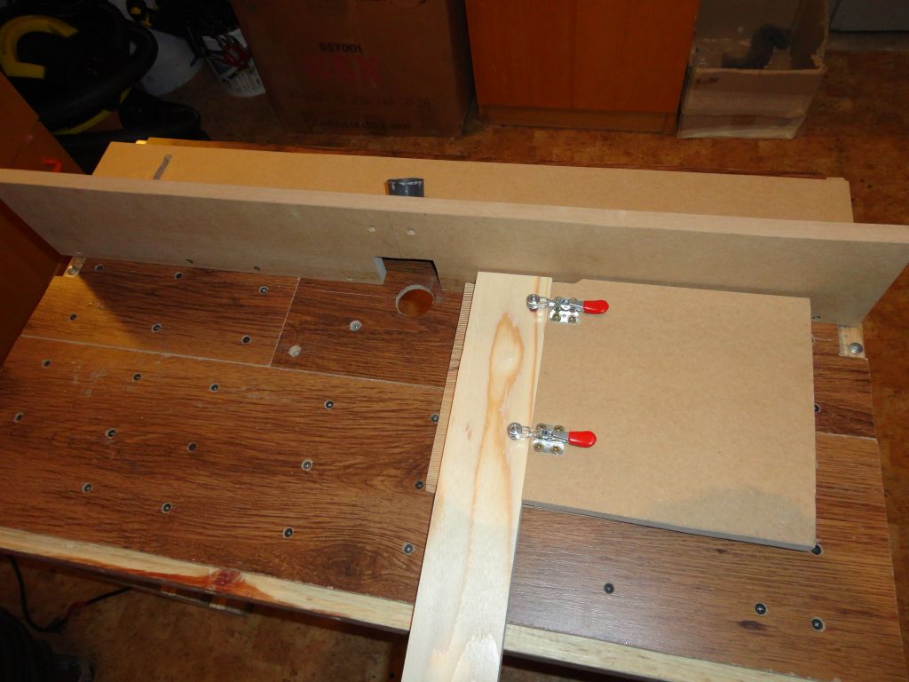

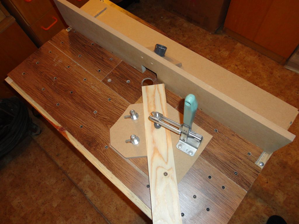

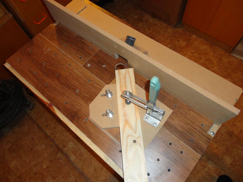

Да бе, китайците :-D .Ти внимавай, че леко си се разминал.Ето и две приспособления от мен.С едното си фрезоваш под 45 градуса, а с другото си правиш тясната страна на вратичките с профилния фрезер.
ZEDYCUS - майстор
Еди, това за тясната страна на профилна вратичка, ще го копирам, няма начин. Пък черпенето е от мен :partyman:
EDI - майстор
Аз за това ти го пуснах, нали имаш новички фрезери. :partyman: Предполагам, добре виждаш и си разбрал как е направено.Най-отдолу парче ламинат 8 мм, после още едно 8 мм и отгоре 16 ММ МДФ.Второто парче ламинат е да вдигна размера до 24 мм, за да се събират дъски дебели 23 мм.Ти вместо МДФ-а си сложи съответната дебелина дъска, ако ти се намира.Аз нямах и затова така го направих.Дъските са равнени по водещата летва.Трябва ти прав ъгъл само от към фрезера, другите са волни съчинения.Това го правих от едни остатъци, но работи идеално, профила става с перфектна геометрия.И аз краднах идеята от сайта на СМТ. :-D Ей за такива неща ми трябваха стягичките.
