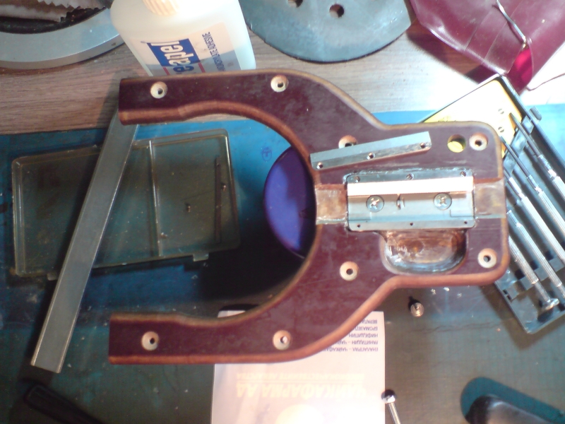

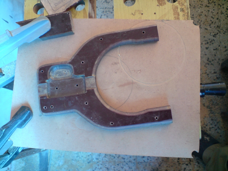

Тая седмица остана малко време и направих дълбокомера за фрезата.
Инвестирах само 10лв за един смотан нов китайски шублер( стана ми жал да разваля български такъв ) Половин час го прогонвах, преди да почна да го режа, оставени чепаци, следи от шмиргел, като се движи хрупа, с луфтове. С една дума боклук.
Поне не ръждясва, проверих го с парчетата в чаша вода.
Имах лист гетинакс 6мм, видя ми се тънък и заготовката я залепих на два пласта с епоксидна смола. На шублера изрязах всички части, които стърчаха, оставих само нониуса и стопорното болтче. Използвах и новото кръгово приспособление, за такива дребни работа тази фреза е перфектна. Заготовката я лепих с двойно лепещо тиксо, нямаше място за стяги.
Ето и малко снимки от етапите.
ZEDYCUS
- Мнения: 3105
Не се мина и без инциденти, отиде пръста като пробивах тялото на шублера на бормашината.
Внимание колеги използвайте менгемето, при дребни детайли.
За здравина, а и за застраховка закрепих с винтове М4 двата слоя гетинакс. Тялото на шублера и то е завинтено с 2 винта, и отделно го залепих.
Вижда се и как подравних трите точки на дълбокомера. Шублера е застопорен на 0мм, а по дългите "крака" ги изшкурих на дисковия шлайф, докато се изравнят с шублера.
"Разкрача" е 9см и може да се измерва до 9см дълбочина-височина, като точноста е уж 0,02 стотни, ако вярваме на китайците.
пишман_майстор
- Мнения: 1997
Идеално е станало
Само показалеца..бая се е ръфнал
Ще се оправи ...пък и как си го...фотнал
Не дай боже с тез нащ'те машинки, да се осакатиш
