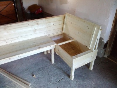

Здравейте, аз започнах първо с идеята, че ми трябва ъгъл за моята кухня. Купих рендосани дъски и започнах проекта. Първо направих късата част, която е и най трудната, като по време на работата си избистрях някои елементи. Първо, отрязах краката 5х5х80см 3бр. (крак-облегалка) и 5х5х50см. и ги събрах с дъски в правоъгълна форма , така че да стане, като пейка.(на снимката е малката част с отваряема част). от том нататък вече беше въпрос на рязане на дължините на дъските и само как да ги вържа в ъгъла , така че да стане стабилна облегалка.
За съжаление не съм правил снимки в процеса на работа, но всеки може да се сети как е направено. Идеята за ракла ми дойде в последствие , просто защото не ми се искаше да губя пространство. След като направих малката част, другата беше лесна работа, защото там нямаше изненади.
ZEDYCUS - майстор
Весо, екстра е станало =D> , но имам малка препоръка мини с оберфреза всички ъгли и ги заобли. Ще е по комфортно за сядане и облягане. :partyman:
bimbaeco - майстор
Добра работа си свършил =D> . От снимките не се вижда дали си го направил, или не, но ако не си - направи лек фалц долу на крачетата, та ако се плъзнат по пода, да не се зачепи парче. Ако скосиш леко ъгъла долу - такава опасност няма, а ще бъде твърде ниско, за да си личи от далеч (става въпрос за не повече от 4 мм.). Ако си се сетил да го направиш, прощавай че давам акъл, без да са ми го искали, но във форумите е така - пълно е със специалисти :-D .
П.С. ето, казах ли ти, Ванката ме е изпреварил докато пиша :-D
Подкрепям му препоръката и аз.
veselin74 - напреднал
Благодаря за съветите. Всъщност още не съм го довършил, защото просто обмислям варианта дългата пейка да има разтегателна част, именно за това са двата отвора, които се виждат леко на дългата пейка. Проблема ми е, че не мога да се сетя, какви панти да ползвам, така че, да се спуска един плот с размер 140х40см. пред краката на голямата част и в същото време да не образува , кофти ръб. Ако можете да ми дадете идеи ще е добре. иначе отгоре всичко ще има подвижна тапицерия както са горе долу холните гарнитури т.е. 8-10 см дунапрен, който да е тапициран като възглавница.
