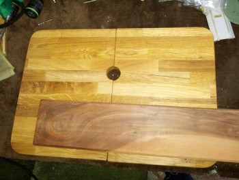

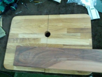

Финиша който остава олиото не може да се сравни с нито една течна пластмаса, която искаш да даваш ти. Олиото позволява да "пипаш" дървото, вместо някой пластмасов лак :) и освен това вади много по добре фладера.
Тва долното е от онези плоскости дъбови, които си гледал в Баухаус и е мазано с Рубио . Горното е сурово Мербо :wink:
Аз от опит разбрах, че на снимка не можеш да видиш добре финиш на дърво. Може да добиеш елементарна представа, но не се вижда много. Освен това на долната е объркан баланса - гледам на същото място е снимана, а синее.
Между другото аз дъбови плоскости в баухаус не видях. Само работни плотове широки 60-80 цм (на око) и около 3 см дебели. Имаше букови плоскости.
Фитилчо - майстор
За тея работни плотове иде реч.... точно. Страхотни са.
Едната снимка е без едната със светкавица...
за финиш на снимка си прав, то трябва и да го погалиш :wink:
